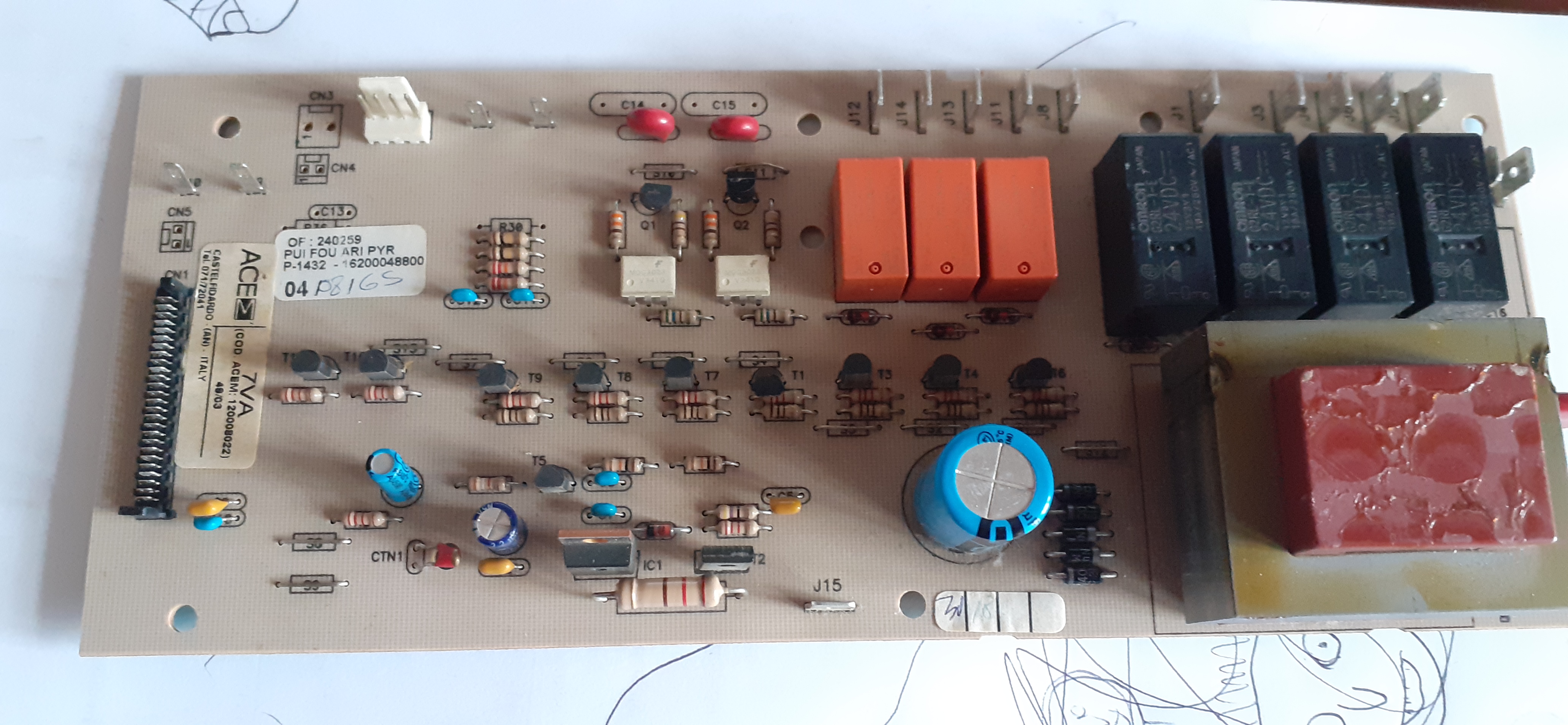

forno ariston pirolitico FC 98 P1.
Buongiorno a tutti e un grazie a chi mi può aiutare a risolvere un problema sul mio forno Ariston pirolitico FC 98 P1.
Il forno non riscalda bene e da un controllo con il tester ho notato che durante il preriscaldamento  la corrente sulle resistenze arriva a
intermittenza, prima su quella in alto e dopo su quella in basso e mai su quella della ventola.  Il tecnico mi ha fatto sostituire  il termostato senza ottenere nessun risultato. Adesso ha detto che bisogna sostituire la scheda elettronica . Faccio presente che la scheda , per lo stesso problema , già l'ho sostituita tre anni fa. Possibile che questo forno ha questo punto debole ? Non riesco a trovare la scheda di ricambio in internet, che numero devo mettere ? allego foto della scheda
scheda forno ariston        FC 98 P1..jpg
