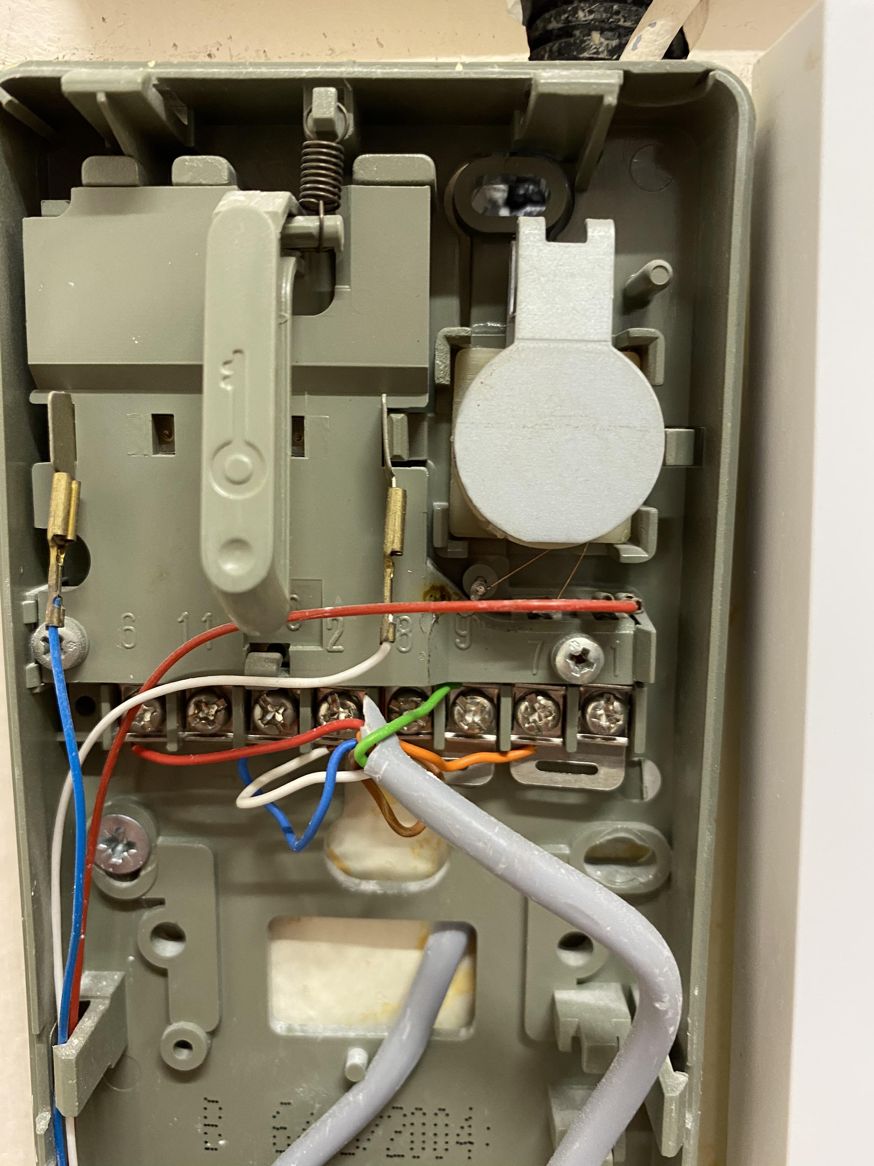

Lorenzo05 Inserito: 16 marzo 2021 Segnala Inserito: 16 marzo 2021 Buonasera, devo installare il modello compatibile nuovo, ma ho provato e sento disturbato, piano ed infine non suona, qualcuno mi aiuta? al momento è installato così 6 Rosso 10 blu 2 bianco 8 marrone e ponte con il numero 9 7 arancione e ponte con il numero 1
Ivan Botta Inserita: 16 marzo 2021 Segnala Inserita: 16 marzo 2021 Lorenzo, hai aperto ben 3 discussioni identiche, evita per favore in futuro. Continuia cortresemente a scrivere solo su questa senza aprirne altre, grazie.
ROBY 73 Inserita: 16 marzo 2021 Segnala Inserita: 16 marzo 2021 Ciao Lorenzo05, segui questa discussione (senza accodarti però, perché è vietato dal regolamento del forum) che è il tuo stesso identico caso: Poi ne riparliamo
