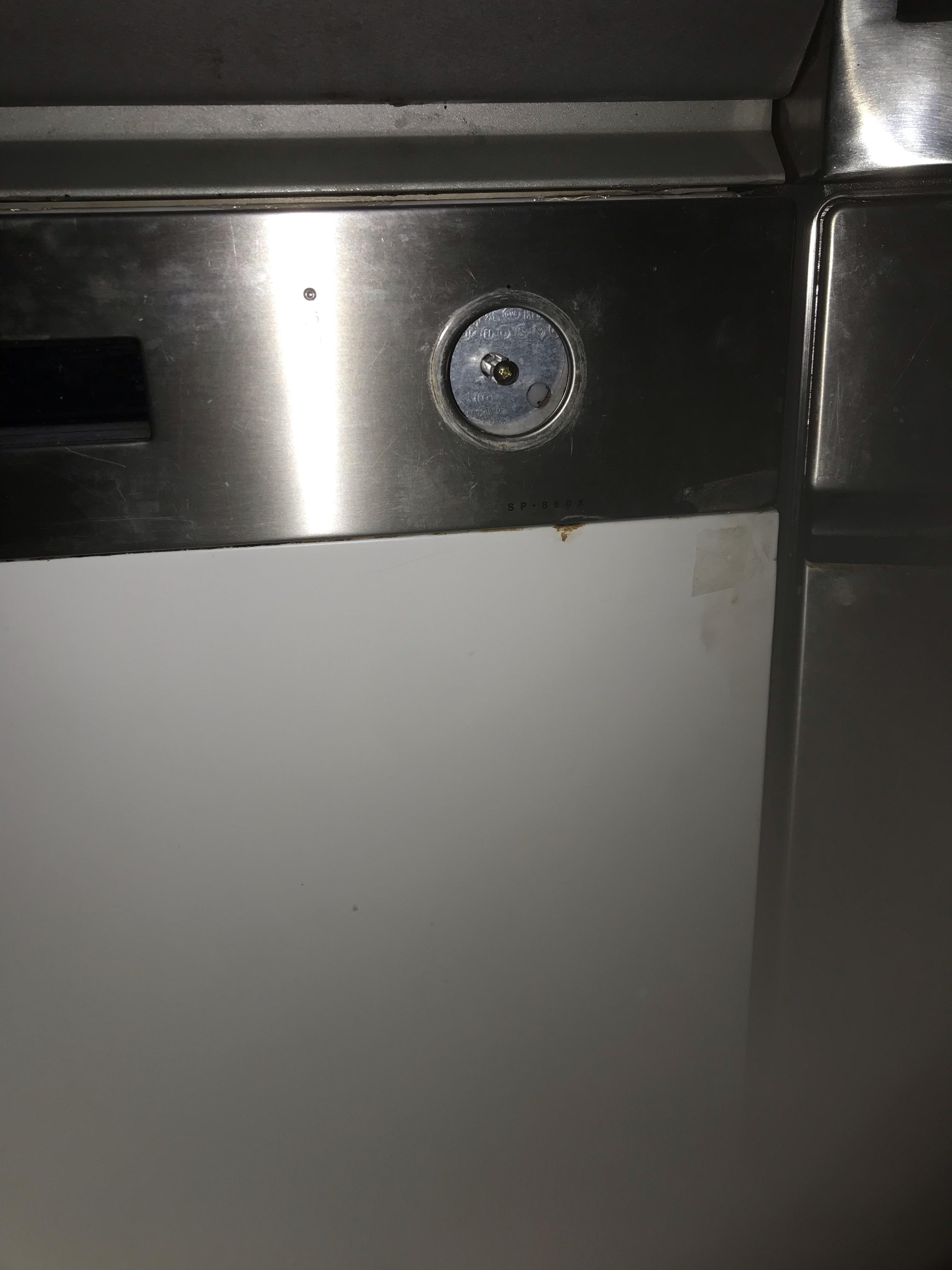

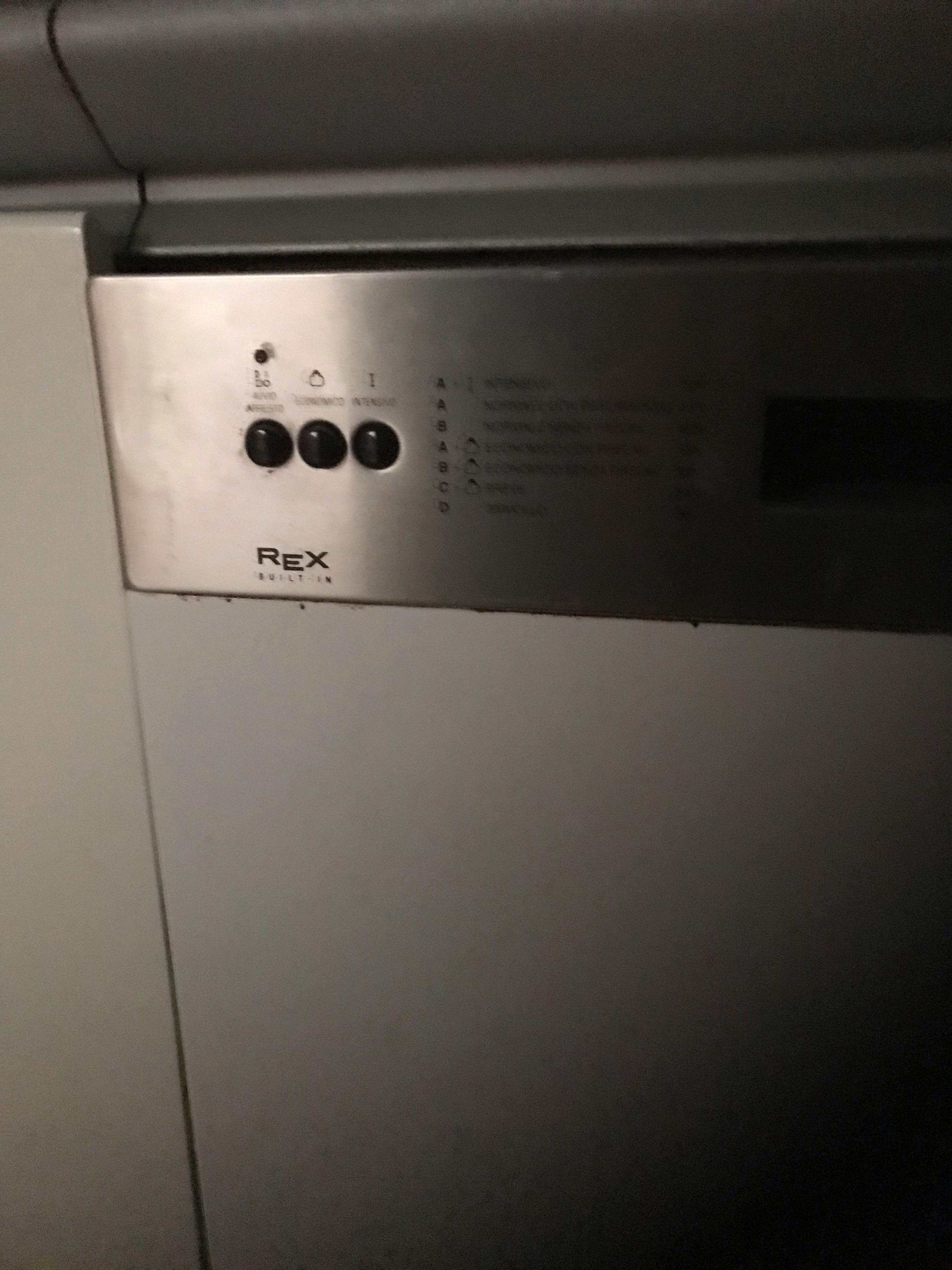

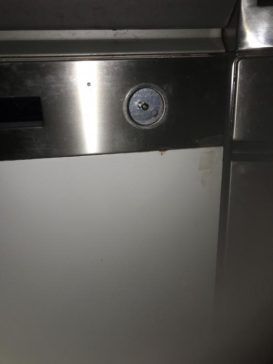

fpasqual Inserito: 18 marzo 2021 Segnala Inserito: 18 marzo 2021 Buongiorno, mi si è rotta la manopola della lavastoviglie rex sp 860. potete indicarmi dove posso reperirne una? PS. Electrolux mi ha gia' risposto che il pezzo non è disponibile. Allego foto. Grazie Saluti
Ciccio 27 Inserita: 18 marzo 2021 Segnala Inserita: 18 marzo 2021 Non si può fare pubblicità, ma un certo signor Montaruli dovrebbe avere qualcosa...
E685X Inserita: 18 marzo 2021 Segnala Inserita: 18 marzo 2021 (modificato) Ciao Dovrebbe essere compatibile anche la manopola della IP760 o di altre macchine con il timer a 3 settori Ti ho scritto un messaggio privato con il nome di un ricambista che conosco Modificato: 18 marzo 2021 da E685X
fpasqual Inserita: 25 marzo 2021 Autore Segnala Inserita: 25 marzo 2021 il 18/3/2021 at 18:03 , Ciccio 27 scrisse: Non si può fare pubblicità, ma un certo signor Montaruli dovrebbe avere qualcosa... il 18/3/2021 at 18:03 , Ciccio 27 scrisse: Non si può fare pubblicità, ma un certo signor Montaruli dovrebbe avere qualcosa... chi?
Emanuele98 Inserita: 7 aprile 2021 Segnala Inserita: 7 aprile 2021 Buonasera, vorrei sapere se è stata trovata una soluzione per la manopola dato che ho lo stesso problema con la stessa lavastoviglie
