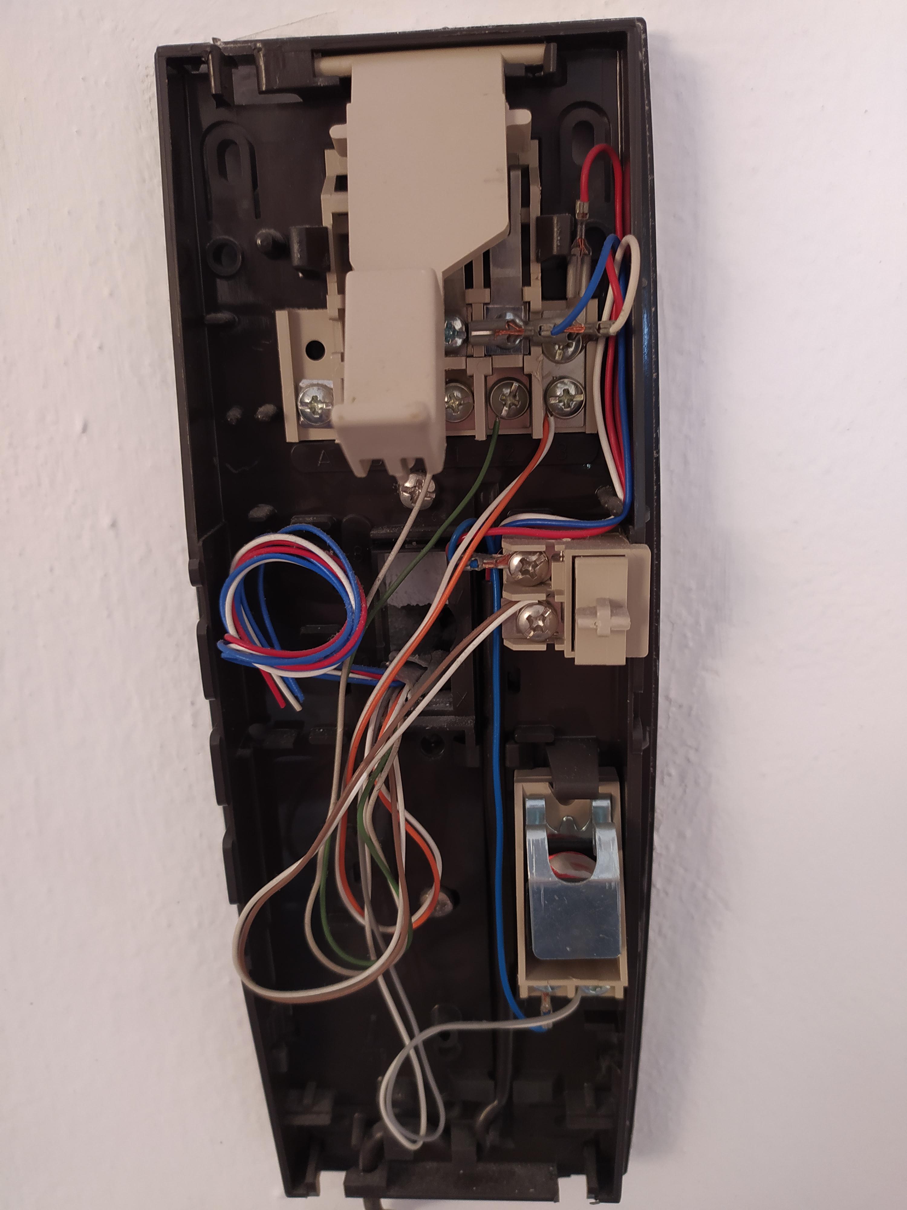

Sostituire Elvox
Ciao a tutti, Devo sostituire un Elvox anni 80, cosa posso prendere? Negli schemi di compatibilità trovo il numero del morsetto, ma nel mio citofono non vedo numeri, qualcuno ha lo schema degli Elvox? Gli altri fili non utilizzati, a cosa servono?
Ciao Espovit,
2 ore fa, Espovit scrisse:
Devo sostituire un Elvox anni 80, cosa posso prendere?
puoi vedere un qualsiasi citofono 4+n con chiamata in Corrente Alternata, come ad esempio il Vimar 620R o 887U; l'Urmet 1130/16 o 1133/15, o il 1130/11 o ancora 1150/1(con una modifica da fare in quanto ti serve un ronzatore 12VAC in più); il Comelit 2703U; il BTicino 334262,  poi se vai in rete puoi vedere anche il Tegui T-71U, oppure il Master VXPH410.
Scegline uno e poi vediamo come fare i collegamenti.
2 ore fa, Espovit scrisse:
qualcuno ha lo schema degli Elvox?
Basta cercare con san Google, comunque in linea di massima è questo:
https://download.vimar.com/irj/go/km/docs/z_catalogo/DOCUMENT/49400869B0_R01.84968.pdf
il 19/3/2021 at 20:30 , ROBY 73 scrisse:
Ciao Espovit,
puoi vedere un qualsiasi citofono 4+n con chiamata in Corrente Alternata, come ad esempio il Vimar 620R o 887U; l'Urmet 1130/16 o 1133/15, o il 1130/11 o ancora 1150/1(con una modifica da fare in quanto ti serve un ronzatore 12VAC in più); il Comelit 2703U; il BTicino 334262,  poi se vai in rete puoi vedere anche il Tegui T-71U, oppure il Master VXPH410.
Scegline uno e poi vediamo come fare i collegamenti.
Basta cercare con san Google, comunque in linea di massima è questo:
https://download.vimar.com/irj/go/km/docs/z_catalogo/DOCUMENT/49400869B0_R01.84968.pdf
Ciao, ho scelto e preso il Comelit 2703U, come lo collego? grazie infinite!!!
51 minuti fa, Espovit scrisse:
ho scelto e preso il Comelit 2703U, come lo collego?
Così:
ELVOX 1/019                          Comelit 2703U
- morsetto 1                             = morsetto E       = Altoparlante    = solo Bianco della coppia Bianco / Verde;
- morsetto 2                             = morsetto B       = Microfono       = solo Verde della coppia   Bianco / Verde;
- morsetto 3                             = morsetto C      = Comune          = coppia di fili Bianco / Arancio;
- morsetto 6                             = morsetto D      = Ronzatore       = coppia Bianco / Grigio;
- morsetto pulsante a destra   = morsetto A       = Apri cancello   = coppia Bianco / Marrone.
Ricordati di controllare che il selettore SW2 sia su "M" e che perché funzioni completamente devi chiudere il coperchio e agganciare la cornetta, qui vedi il manuale (anche se credo che tu ce l'abbia già):
https://staticpro.comelitgroup.com/storage/2019/10/22098/mt-2703u-it.pdf
