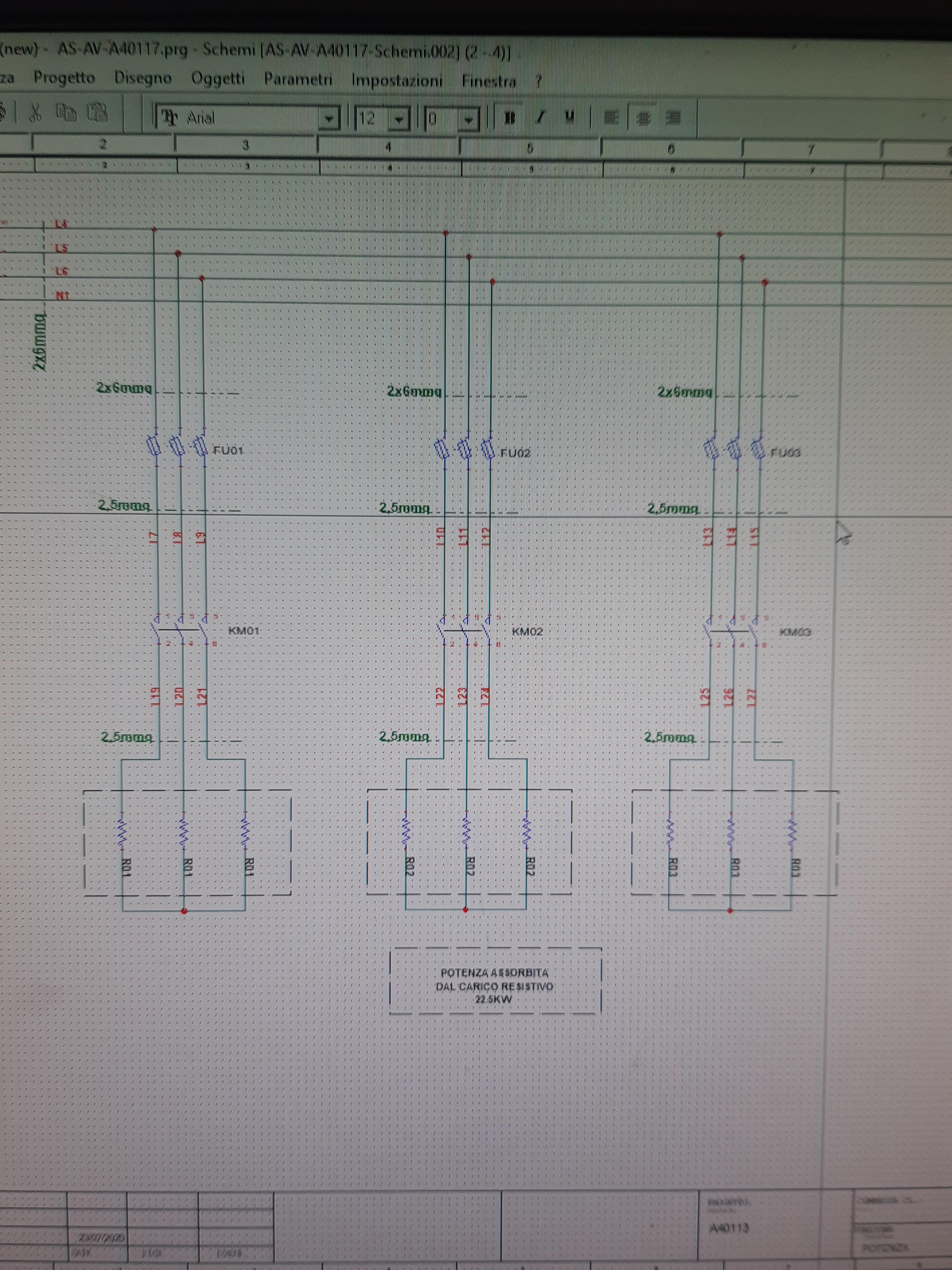

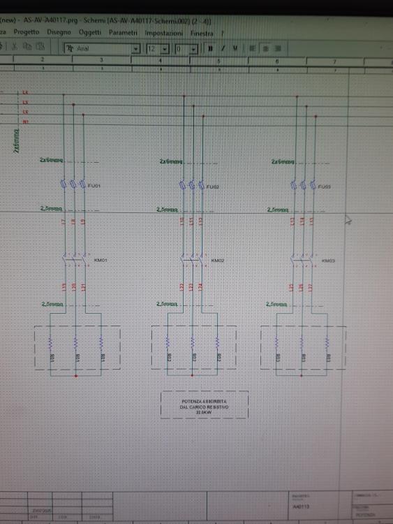

Dimensionamento cavi per quadro elettrico
Buonasera, ho alcuni dubbi per quanto riguarda il dimensionamento delle protezioni e del cavo nel progetto che allego in foto.    E giusto utilizzare la formula I=P/V/1.73 per trovare l'assorbimento e quindi dimensionare fusibili e cavo?       Ho tre gruppi di resistenze da 7.5 kw cadauno (2,5  per singola resistenza) in totale ho una potenza installata di 22.5 kw. È giusto utilizzare fusibili da 12 A e come cavo su ogni ramo 2.5 e per le alimentazioni sotto al generale un 10 mm?   Mi risulta un assorbimeto totale per ogni fase di 32 A e di singola resistenza 11 A.  Accetto critiche costruttive e consigli molto volentieri vi ringrazio a tutti in anticipo buonaserata!!
  • 6 months later...
Io ci porterei anche il neutro anche se non e' necessario
