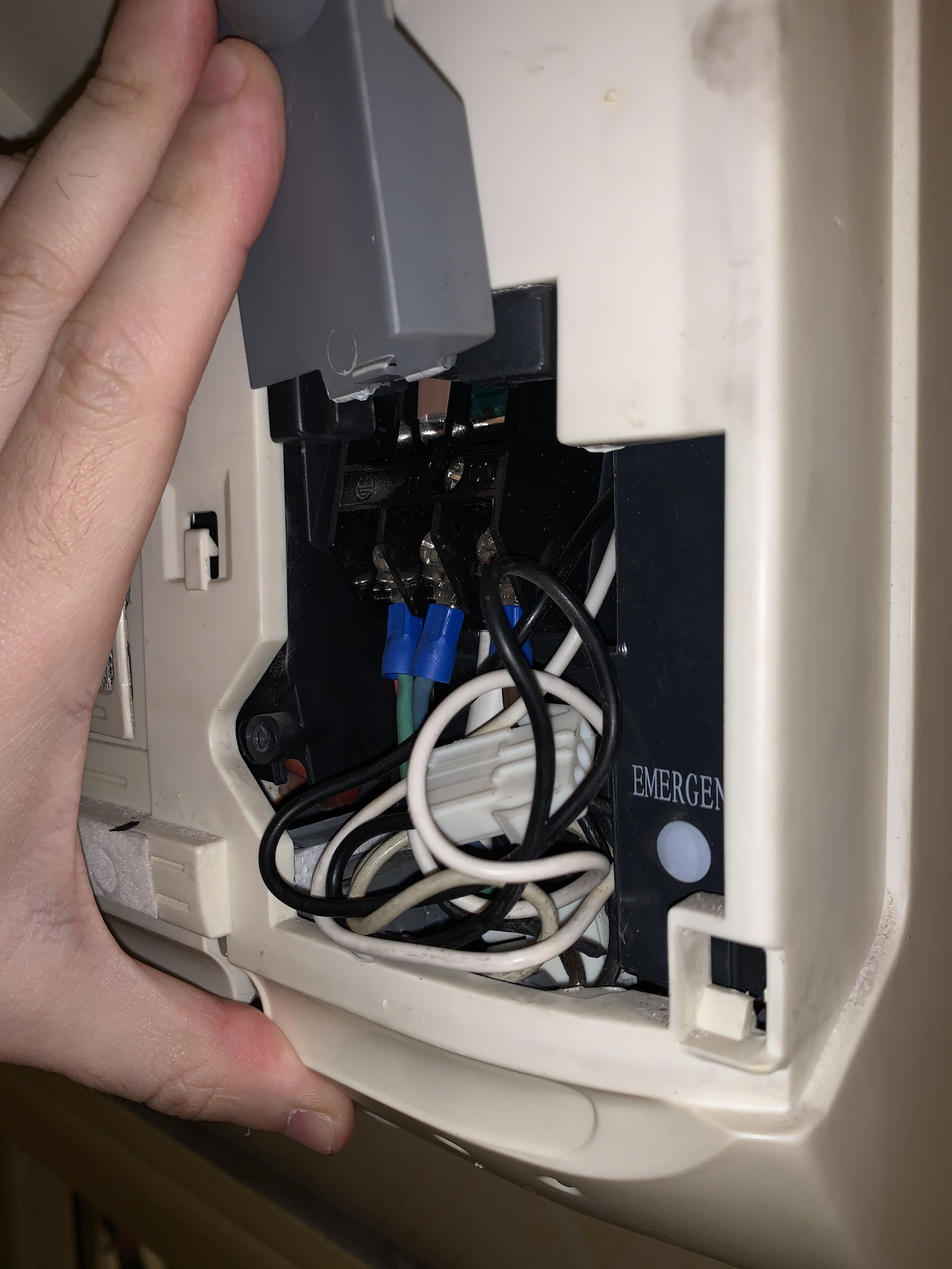

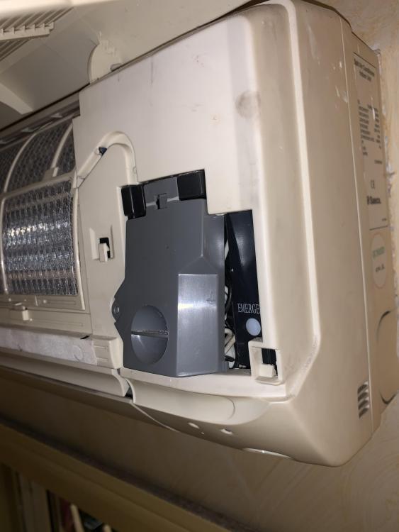

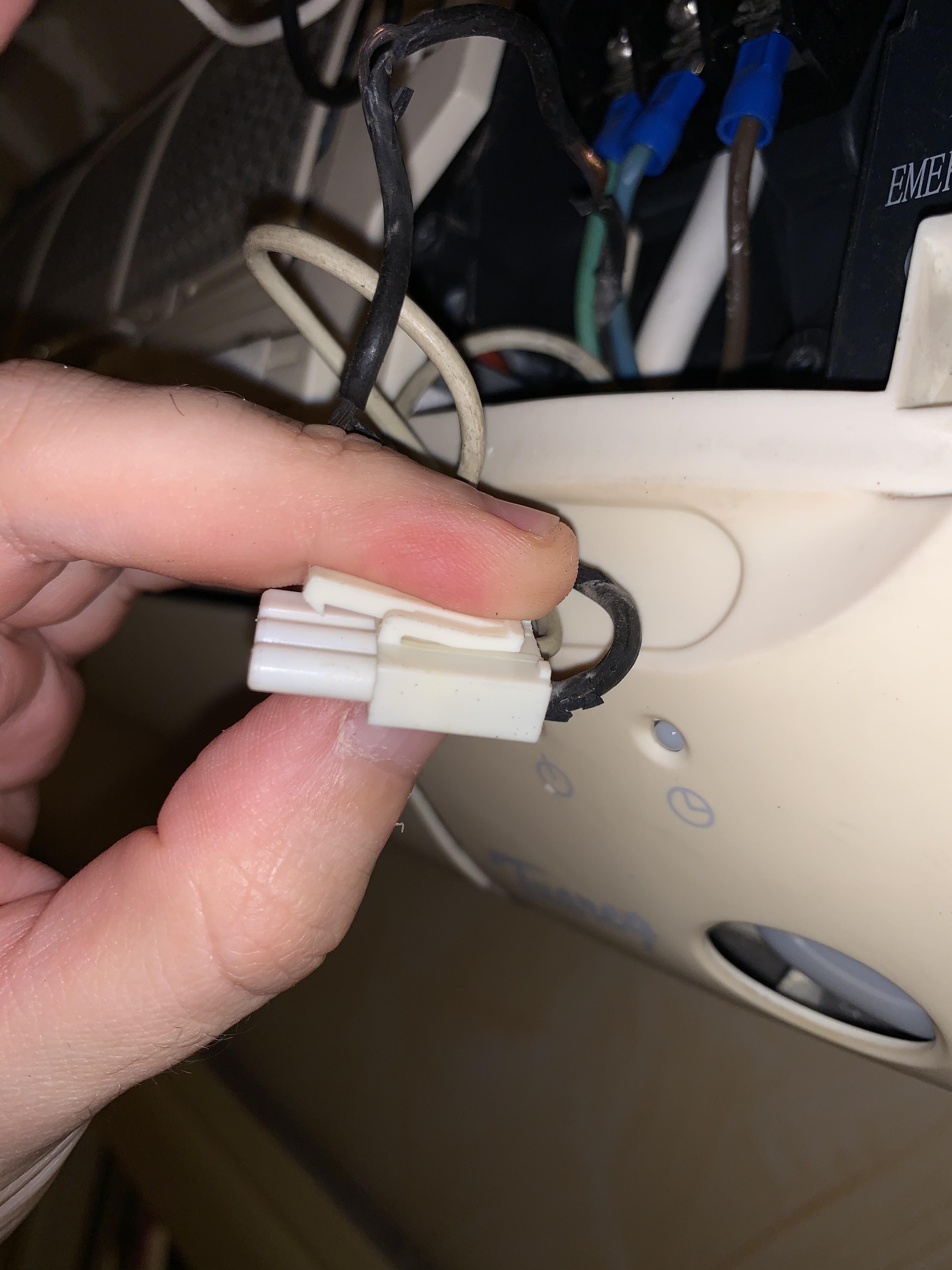

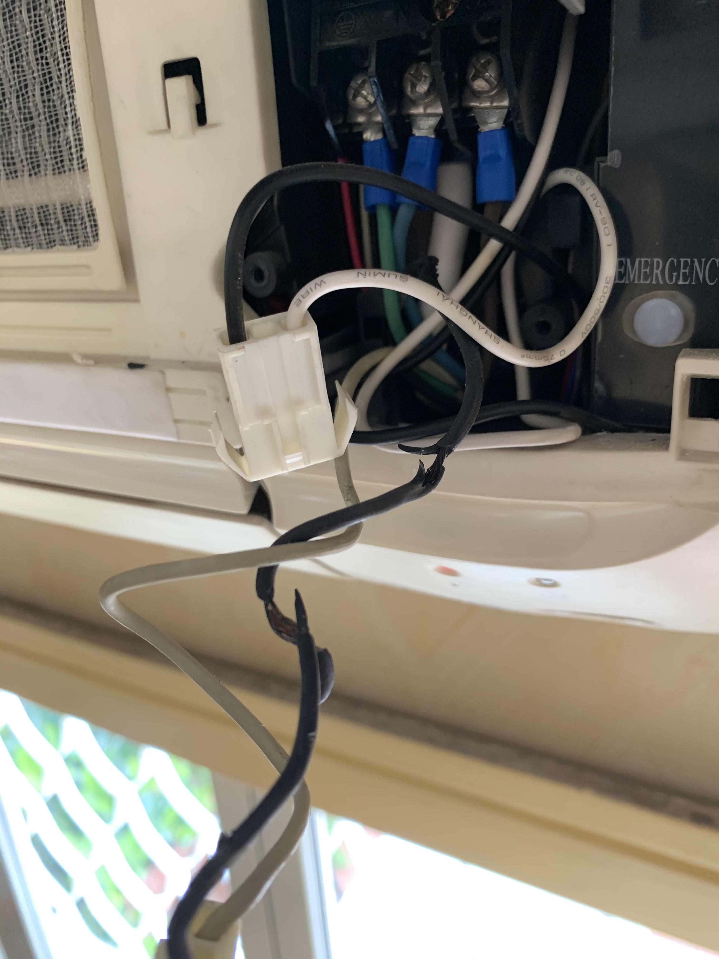

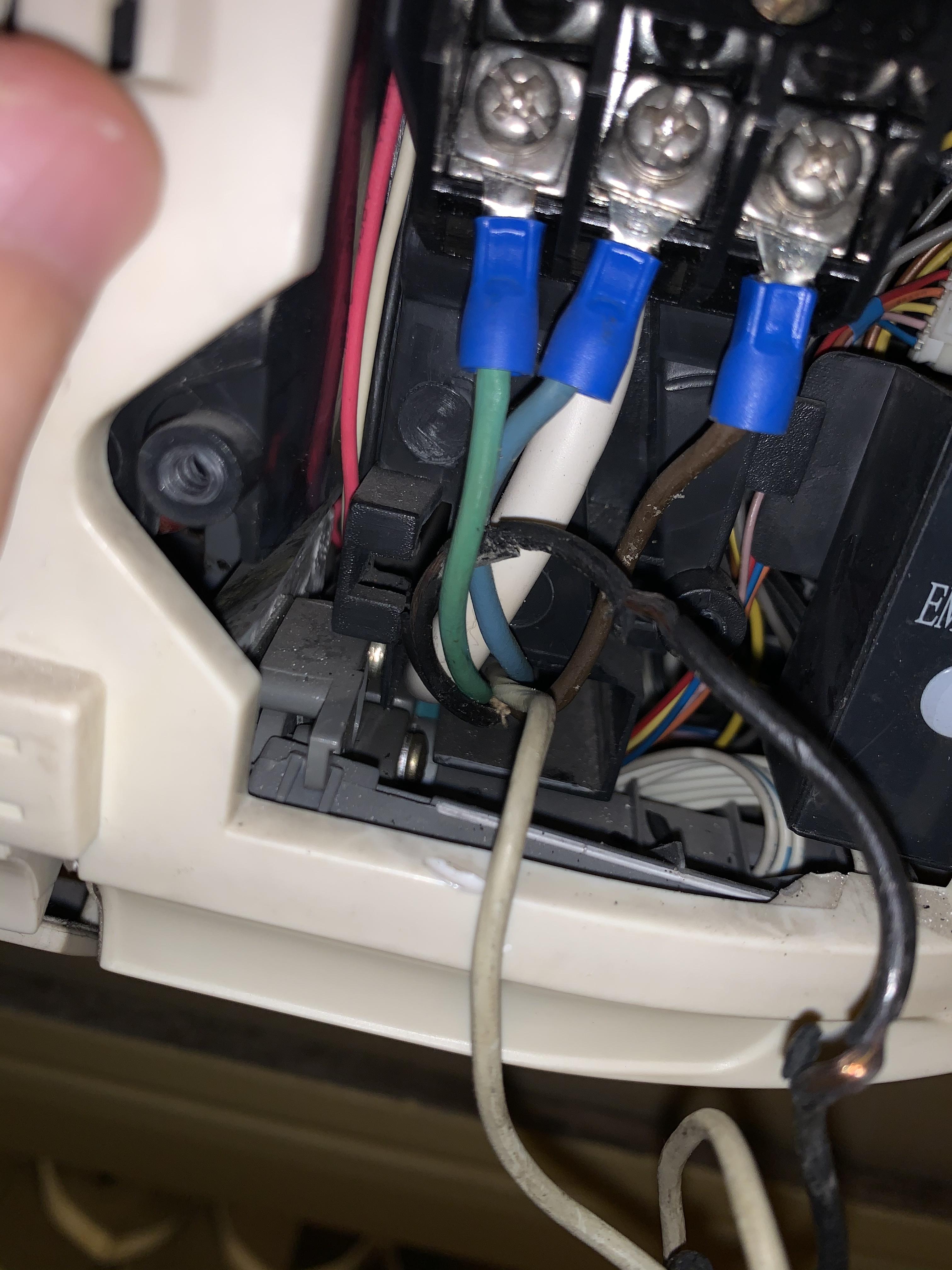

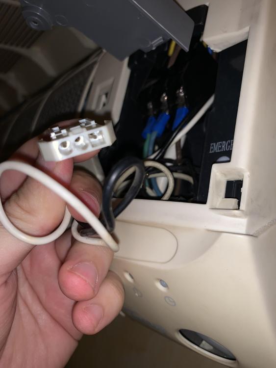

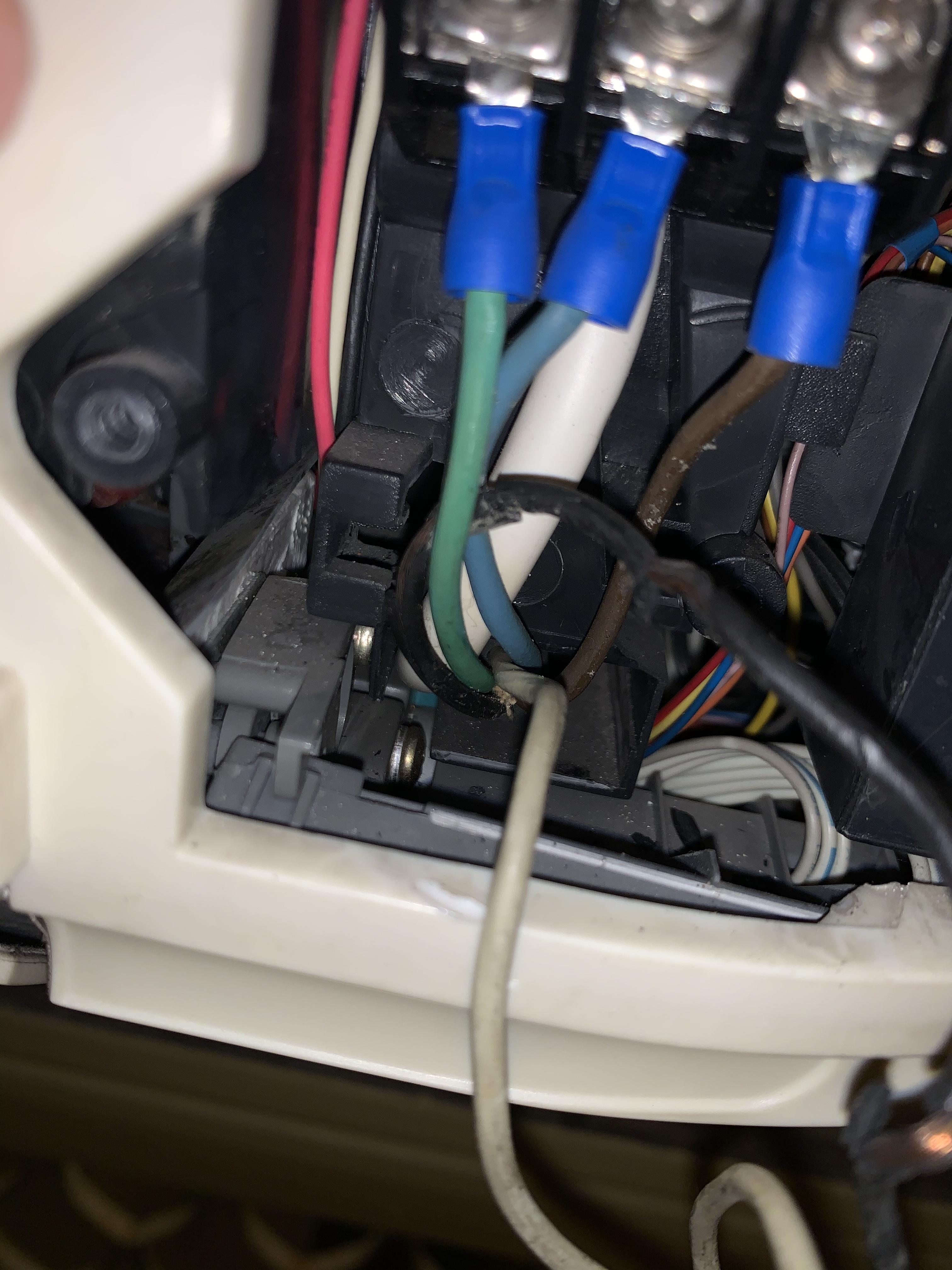

test461
Condizionatore a muro Saeco Tuareg fa scattare il salvavita
Buongiorno Signori,
il mio condizionatore casalingo a muro vecchio modello (Saeco Tuareg) fa scattare da un po’ il salvavita. Ho aperto lo sportellino con i cavi e visto questo:
Questo cavo che sembra bruciato parte da dentro l’unità e non vedo modo di sostituirlo se non smontando tutto il blocco a muro.
Potrebbe essere lui il colpevole? Nel caso, secondo voi posso smontare il clima dal muro da solo e sostituire il cavo? Non sono elettricista e dovrei imparare facendolo.
Vi ringrazio molto per l’aiuto.
Bel
Alessio Menditto
Sicuramente è quello, un filo bruciato non è mai ben augurale, prima di smontare tutto, riesci a fare foto o descrivere a cosa è collegato?
Grazie mille anzitutto per l’aiuto.
Questo è lo sportellino con i cavi:
Dentro c’è questa situazione (nella foto il connettore è già staccato ma originariamente era collegato):
Alcuni cavi erano collegati appunto tramite un connettore, che ho staccato; i cavi attaccati al connettore femmina (due cavi, bianco e nero) mi sembrano a posto:
A57E63AE-365C-4400-8938-6FCB00A5E3E1.thumb.jpeg.b1f30dc0a20c2188632a4001ee19bdb8.jpegtra i due invece attaccati al connettore maschio c’è quello bruciato (il nero):
il cavo nero bruciato parte da un gruppo di cavi che escono insieme da un punto che non mi sembra raggiungibile:
6FD4D595-382C-4D2D-B84F-421812046398.thumb.jpeg.f97681e0b0a49b5eb79a1addac45e6a8.jpeg446567A9-BD50-451D-B008-2055B3E52118.thumb.jpeg.388b7e39ece46a0fee1dba1e1d264d1c.jpeg
Non riesco a capire se smontando tutto posso sostituire tutto il cavo
Alessio Menditto
Quel cavo viene da dietro lo split, devi sganciarlo da sotto, in modo che rimane attaccato solo sopra, in modo da poterlo non staccare del tutto ma aprirlo appunto  facendolo ruotare, almeno per vedere cosa è successo, che non ci sia un topolino.
sembra il cavo che unisce unita interna con esterna il vero problema è capire perche si è cotto cosi
