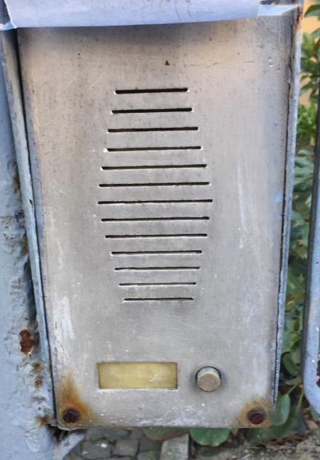

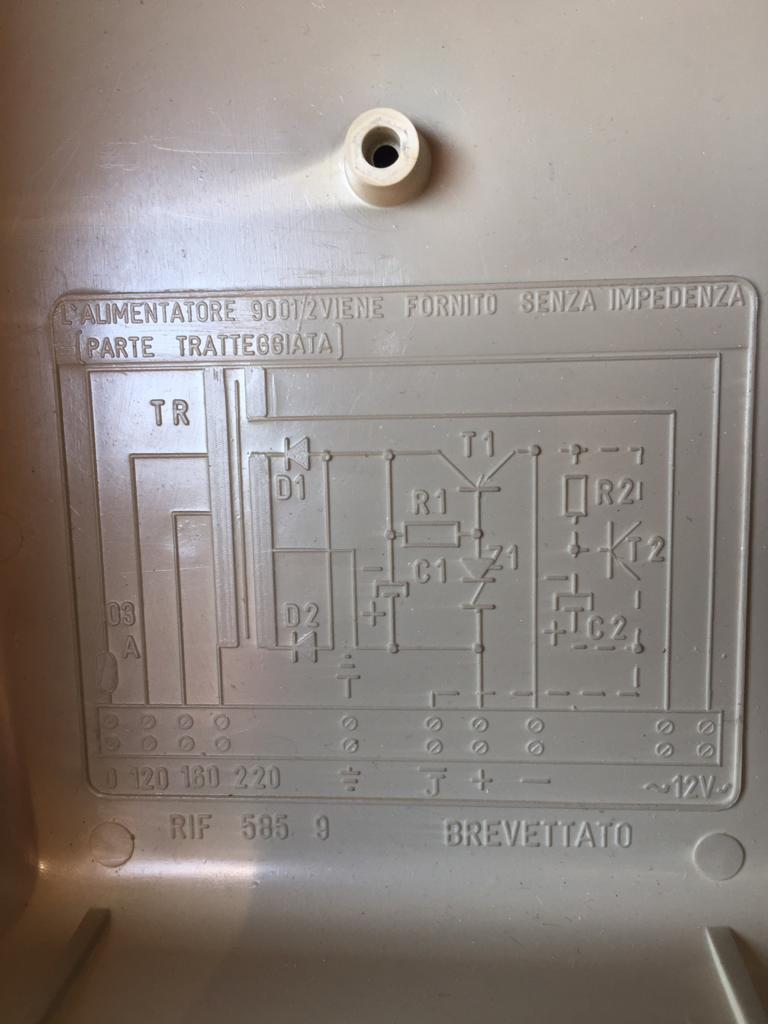

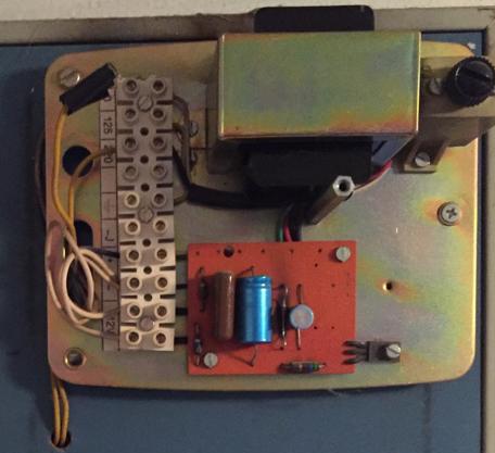

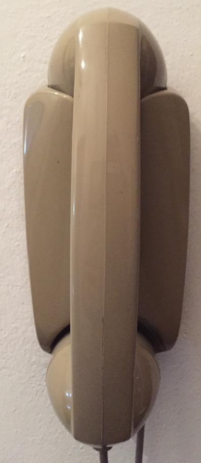

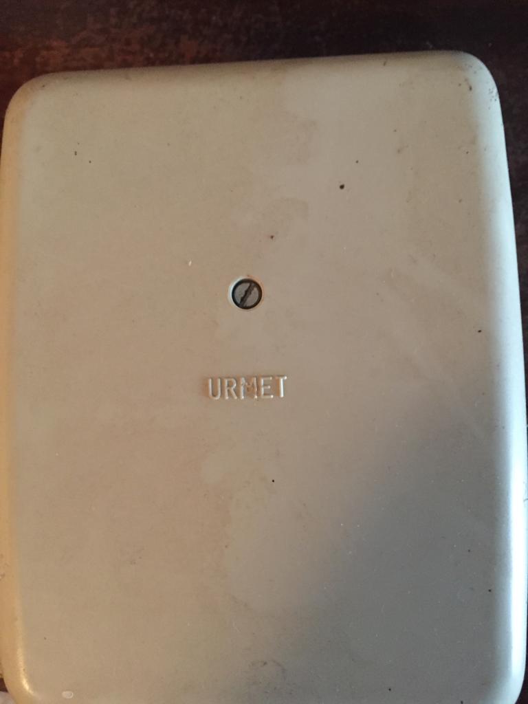

Buongiorno a tutti, un impianto citofonico di parecchi anni fa, un Urmet, ha smesso di funzionare (apertura della porta, citofono e campanello non funzionanti) in seguito all'emissione di puzza di bruciato dove è installato l'alimentatore 9001/2.
In via precauzionale ho staccato la 220V.
Allego le fotografie dell'impianto.
Vi chiedo consigli su quale alimentatore acquistare in sostituzione del presente, eventualmente se sia possibile reperire i codici dei componenti di quello attuale (anche in virtù del fatto che sono pochi e vi è lo schema di principio) per poterlo riparare.
Altro quesito: è possibile che il guasto sia stato generato esternamente all'alimentatore ma come conseguenza abbia provocato la puzza di bruciato in quest'ultimo?
Grazie a chiunque potrà darmi qualche indicazione ☺️.
314274112_WhatsAppImage2021-03-20at09_15.48(5)_cr.jpg.15db286b000af8cd948243f9160775b0.jpg925253119_WhatsAppImage2021-03-20at09_22_10.thumb.jpeg.ed5ace0acf348f24f352c7d2397e9a80.jpeg437820331_WhatsAppImage2021-03-20at09_15.47_cr.jpg.1a68c73dbb5619fc367b02e3781037eb.jpg1833088830_WhatsAppImage2021-03-20at09_15.48(1)_cr.thumb.jpg.7bcb3615891cd9840de56964364d5bfb.jpg1006511072_WhatsAppImage2021-03-20at09_15.48(4).thumb.jpeg.8f0dd738951958a5766f5c8b4eccfe97.jpeg
Roberto Garoscio
il 21/3/2021 at 09:48 , lzan74 scrisse:
Vi chiedo consigli su quale alimentatore acquistare in sostituzione del presente
786/11
il 21/3/2021 at 09:48 , lzan74 scrisse:
eventualmente se sia possibile reperire i codici dei componenti di quello attuale
li trovi sui componenti stessi
il 21/3/2021 at 09:48 , lzan74 scrisse:
è possibile che il guasto sia stato generato esternamente all'alimentatore ma come conseguenza abbia provocato la puzza di bruciato in quest'ultimo?
Tutto è possibile.
Questo lo aggiungo io, comprati un kit audio Urmet nuovo, risparmi e sei tranquillo per un pò di anni.
  • 1 month later...
Finalmente sono riuscito a smontare il vecchio alimentatore e a testarlo.
La sezione dei 6V funziona, mentre è la parte dei 12V~ che non va ed emana puzza di bruciato quando alimentato.
Potrei sostituire il tutto con il modello 786/11.
Domanda: se togliessi il vecchio alimentatore e alimentassi solo la 12V~, otterrei il funzionamento dell'apriporta? Ovviamente senza avere il campanello e citofono funzionanti.
Roberto Garoscio
3 ore fa, lzan74 scrisse:
Domanda: se togliessi il vecchio alimentatore e alimentassi solo la 12V~, otterrei il funzionamento dell'apriporta? Ovviamente senza avere il campanello e citofono funzionanti.
Si, chiamata e apertura, volendo unisci lo 0~ del nuovo trasformatore con il -6 del vecchio e recuperi anche la fonica Se non ci sono altri guasti in giro.
Risolto: ho rimosso la fonica che comunque non funzionava neanche prima, poi un nuovo alimentatore da 12v~ e ora apri porta e campanello hanno ripreso a funzionare.
grazie 1000 delle informazioni, sono state preziosissime.
