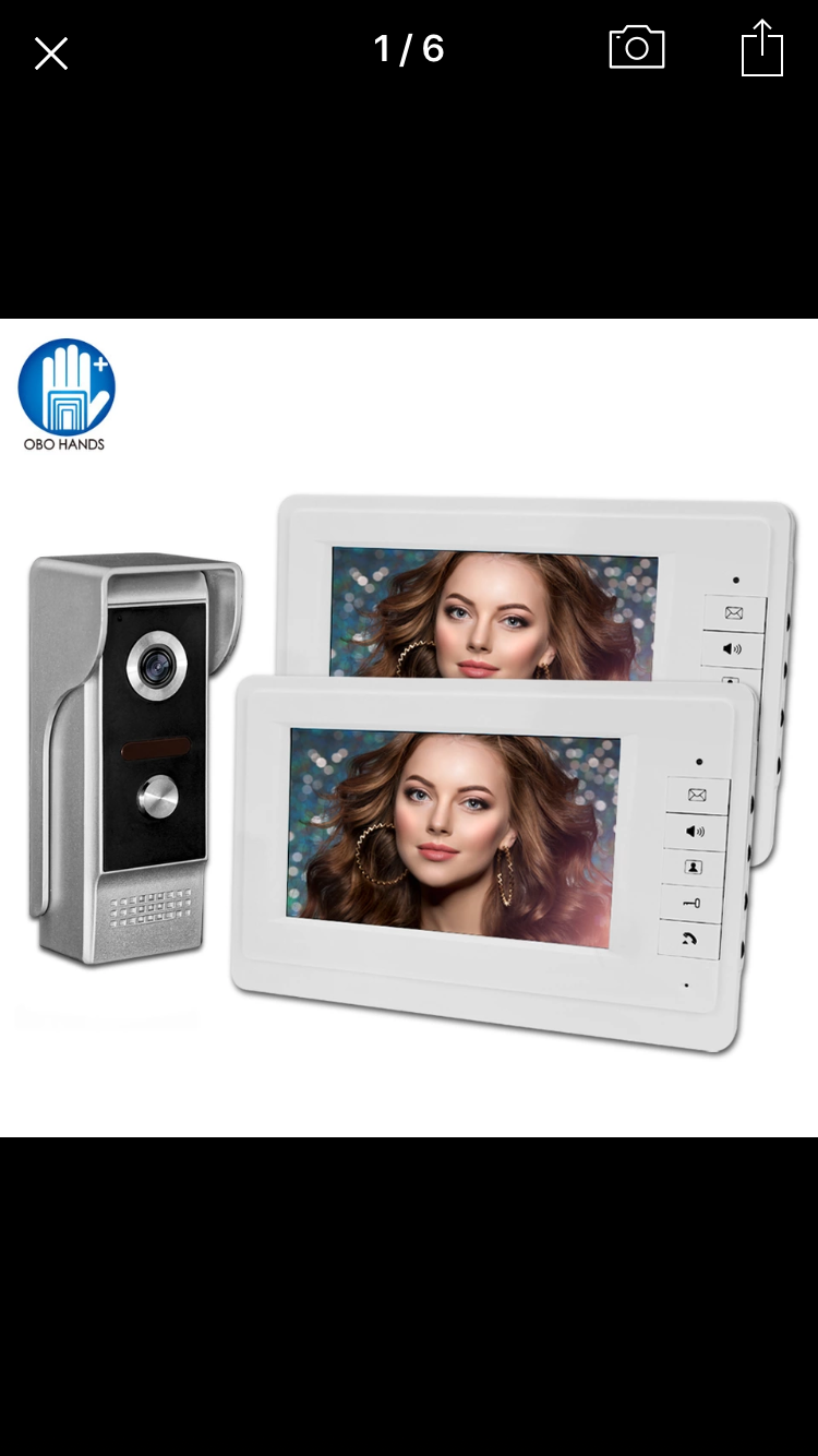

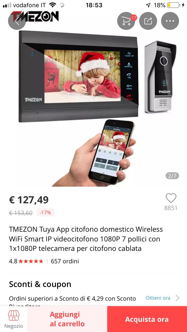

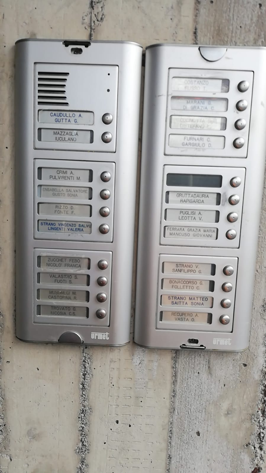

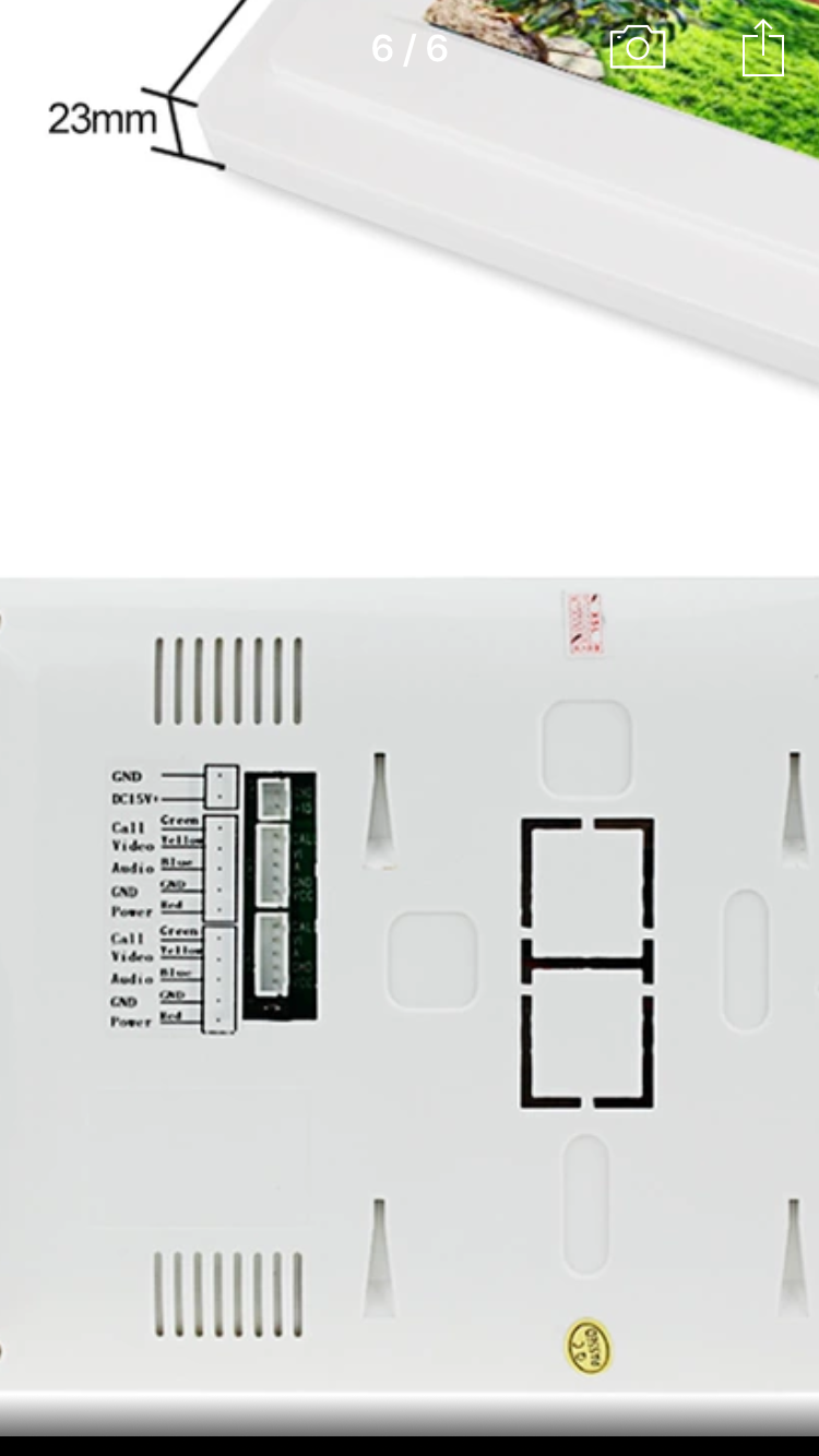

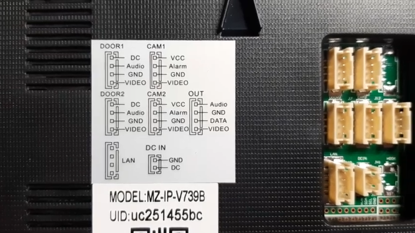

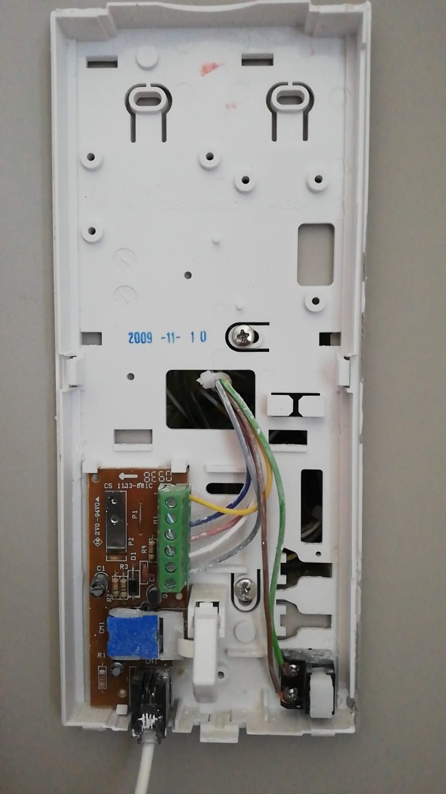

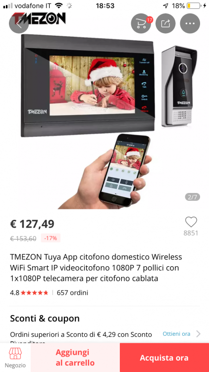

Buonasera, vorrei montare un videocitofono per il portone d’ingresso privato di casa mia, la domanda che faccio ai più esperti è la seguente:
per evitare di ave
re sia il monitor del videocitofono che la cornetta del citofono condominiale, è possibile sfruttare il “monitor” anche  per l’audio del citofono condominiale (impianto 5 fili, no meccanico).
Grazie in anticipo
Buona serata
Ciao Matteostrano,
1 ora fa, Matteostrano scrisse:
........(impianto 5 fili, no meccanico).
Sì ok e poi?    Marca, modello, articoli precisi degli apparecchi interni, del posto esterno, dell'alimentatore, foto dei collegamenti interni al citofono, senza nulla è impossibile darti una risposta.
Quindi vedi e provvedi 😀
Ciao, ti allego le foto, onestamente non so quale modello sia.
Ho visto questi due modelli, possono andare bene?eventualmente accetto suggerimenti 😬😉
Grazie in anticipo
No impossibile con qualsiasi altro sistema, ti servirebbe in qualsiasi caso il modulo con la telecamera Urmet, ora non conosco bene i sistemi Urmet, ma credo che quello dovrebbe trattarsi di un sistema 5 fili e probabilmente c'è la necessità di passare dei nuovi cavi, inoltre ti dovrebbe servire il modulo telecamera che dovrebbe essere l'articolo 1748/40 e costa 609€ di lisino IVA esclusa, e forse  l'alimentatore.
Acquista pure quel kit della TMEZON se vuoi, ma dovrai per forza installare i monitor ed il relativo posto esterno a parte rispetto ai componenti dell'impianto condominiale.
(Solo un suggerimento, la prossima volta ti conviene coprire i nomi sui campanelli, non so come possano prenderla gli altri condomini)
