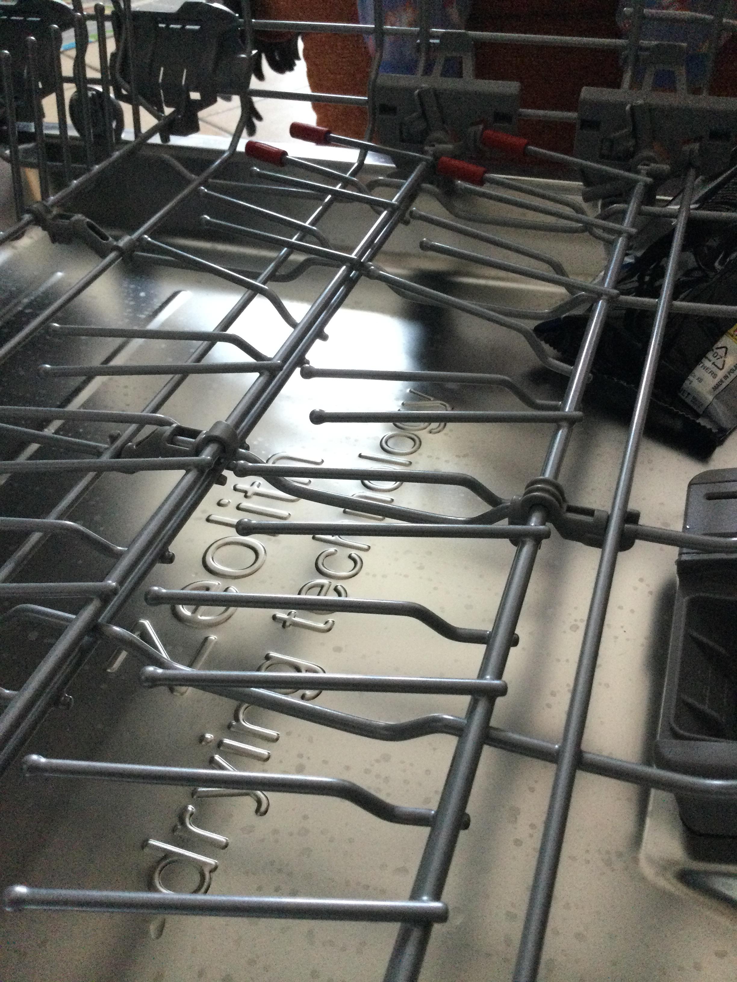

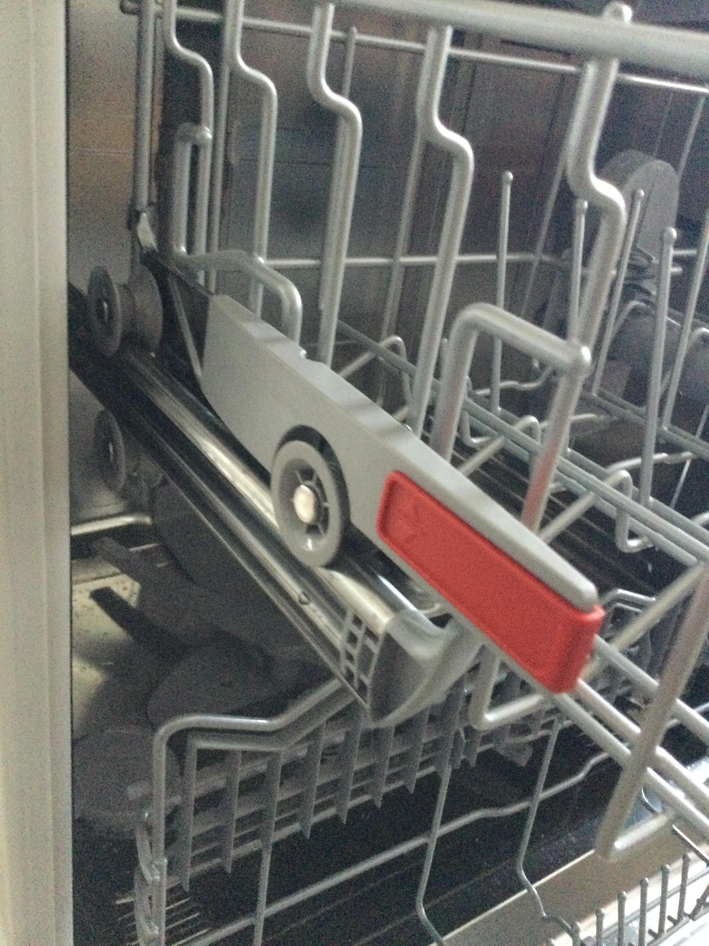

Cristinaof8 Inserito: 22 marzo 2021 Segnala Inserito: 22 marzo 2021 Buongiorno. Seguo il vostro forum da tempo per cercare suggerimenti e consigli su vari argomenti ma al momento ho necessità di un parere personale. Premessa fondamentale: In famiglia siamo 8, cuciniamo per davvero e ci piace farlo anche per gli amici. Chiedo espressamente consiglio ai riparatori professionisti (monomarca possono dirmi le casistiche di danno più frequenti dei loro prodotti, multimarca su un range di prodotti ) Attualmente possiedo una lavastoviglie SIEMENS modello SN66N099EU di sette anni che ha da qualche giorno un problema di riscaldamento acqua/asciugatura (E09/E10 connesso con tutta probabilità alla Zeolite) e sto aspettando il preventivo per la riparazione.(scelta preferenziale perchè sono molto contenta di questo prodotto, che lava efficacemente e ha il terzo cestello per le posate, per noi essenziale perchè il cestino non contiene tutte le posate di un pasto con aggiunta di colazione o merenda e ci toglie spazio essenziale per piatti e pentole). Usualmente facciamo 2 lavaggi quotidiani a pieno (pienissimo) carico: uno diurno a bassa temperatura ECO e uno notturno a volte più sostenuto, a volte aggiungo un terzo carico per le rimanenze. Saltuariamente uso il programma a massima temperatura, anche per pulire la lavastogiviglie dai residui. Vorrei però avere già pronta una alternativa per valutare il costo di riparazione non solo in confronto al valore della mia lavastoviglie ma raffrontato anche ai prodotti di mercato attuali che rispondano alle mie esigenze (e anche nel caso all'apertura della macchina ci siano segni di usura che non vedo da utente, perchè visivamente è come nuova e in tutto questo tempo non ha mai avuto problemi). caratteristiche essenziali: 1) da incasso a scomparsa totale, massimo numero di coperti possibile (la nostra 14) e carrello per posate 2) classe energetica molto performante perchè deve convivere con 2/3 lavatrici al giorno e cicli di asciugatrice e permettere l'aggiunta di altri elettrodomestici estemporanei (microonde, forno, tostapane ecc) con un contratto da 3 KW perchè non intendo regalare al fornitore altri soldi per contratti superiori. 3) partenza ritardata, direi fino a 9/12 ore, essenziale per il lavaggio notturno e per disallineare le fasi di riscaldamento dei vari ellettrodomestici 4) cestelli con separatori mobili 5) solo alta gamma di prestazioni di lavaggio ed energetiche e di affidabilità nel tempo Come detersivo uso le pastiglie tutto in uno della marca del Supermercato (tanto sono sempre colpieno carico). Leggo una infinità di detrattori delle 'tedesche' perchè secondo loro non hanno capacità di lavaggio sufficiente ma smentisco assolutamente (inoltre anche loro cucinano, se lo sanno fare, quindi il discorso dello 'sporco tutto italiano' che ho letto forse vale per altre cose che non la cucina...). In realtà sono le poche a permettere il posizionamento di carico variabile con cestello regolabile in altezza e separatori mobili. Ormai da più di dieci anni ho tutti gli elletrodomestici Siemens e Bosch. No italiano/turco/anglofoni vari ecc. Tutto quel che ho avuto eccetto Siemens e Bosch è durato meno della garanzia legale, non è roba per uso intensivo...tranne una Candy su ordinazione perchè fuori gamma per la centrifuga extra che sedici anni fa ha detto effettivamente la sua. Posso valutare in aggiunta solo Smeg (visto che qualcuno la consiglia caldamente) ma ho trovato un solo prodotto che potrebbe andare: ST65336L. Non mi servono accessori particolari come collegamento wifi/controllo remoto né troppi progammi. Ma non ditemi che niente elettronica è meglio perchè non credo andiate tutti in giro con la Panda 750 di trent'anni fa😜 Grazie in anticipo a chi saprà darmi indicazioni. Cristina
E685X Inserita: 22 marzo 2021 Segnala Inserita: 22 marzo 2021 Ciao Non sono un riparatore professionista, lo faccio per hobby, ma finalmente si trova qualcuno che la vede in modo aperto per quanto riguarda l'elettronica. Meno sui marchi, ma effettivamente c'è poco tra cui scegliere di davvero valido Uso intensivo? Mìele di fascia media, senza Autodos o altro. Ad esempio potresti andare su G 5055 SCVi XXL Active oppure G 5073 SCVi Excellence
Cristinaof8 Inserita: 22 marzo 2021 Autore Segnala Inserita: 22 marzo 2021 32 minuti fa, E685X scrisse: Ciao Non sono un riparatore professionista, lo faccio per hobby, ma finalmente si trova qualcuno che la vede in modo aperto per quanto riguarda l'elettronica. Meno sui marchi, ma effettivamente c'è poco tra cui scegliere di davvero valido Uso intensivo? Mìele di fascia media, senza Autodos o altro. Ad esempio potresti andare su G 5055 SCVi XXL Active oppure G 5073 SCVi Excellence Grazie prendo nota e inizio a studiare!
Thomas24 Inserita: 22 marzo 2021 Segnala Inserita: 22 marzo 2021 Anche io mi accodo nel consigliare una Miele, i cestelli sono molto piu flessibili della bosch, considera che nel cesto inferiore oltre ai tipici separatori dei piatti ha un intero pianale senza separatori dove comunque ci stanno o i piatti o le pentole indifferentemente e con maggiore flessibilità (vedi online ci sono tanti video o immagini dettagliate) Il cesto in mezzo è regolabile su 3 altezze diverse e puoi anche metterlo inclinato (esempio lo alzi al massimo nel destro per fare spazio a un vassoio particolarmente alto nel cesto inferiore, invece nel lato sinistro lo lasci alla posizione piu bassa). Rispetto alla bosch ha anche il terzo irroratore (una vera e propria girante) anzichè il getto fisso a doccetta per lavare il cassetto posate. In alternativa puoi considerare una bosch (occhio a comprarne una con fondo in acciaio e NON in polinox/plastica perchè è molto meno igienico) ma a me non piacciono come flessibilità di carico specialmente perchè il terzo cassetto posate è ingombrante. Infine per capacità di carico mi piacciono molto le electrolux XXL ma non sono altrettanto solide come spessore delle lamiere. Sono piuttosto leggerine.
Ciccio 27 Inserita: 22 marzo 2021 Segnala Inserita: 22 marzo 2021 11 ore fa, Cristinaof8 scrisse: Ma non ditemi che niente elettronica è meglio perchè non credo andiate tutti in giro con la Panda 750 di trent'anni fa😜 Io ho una Fiat Cinquecento 899 Young del 1997 ed una Mercedes 190 E del 1984. 😝 Ti ricordo che le antagoniste della Miele sono le Asko. Studiatele: saranno una sorpresa.
Cristinaof8 Inserita: 23 marzo 2021 Autore Segnala Inserita: 23 marzo 2021 grazie. Ho iniziato a guardare bene sia Asko (che conoscevo solo per sentito dire) sia Miele (che sono sempre state come il miraggio per via del budget) e se come spero la mia lavastoviglie resuscita ad un prezzo decoroso terrò i suggerimenti per il prossimo acquisto. Grazie a tutti
Cristinaof8 Inserita: 24 marzo 2021 Autore Segnala Inserita: 24 marzo 2021 23 ore fa, Cristinaof8 scrisse: grazie. Ho iniziato a guardare bene sia Asko (che conoscevo solo per sentito dire) sia Miele (che sono sempre state come il miraggio per via del budget) e se come spero la mia lavastoviglie resuscita ad un prezzo decoroso terrò i suggerimenti per il prossimo acquisto. Grazie a tutti Ahimè quoto me stessa..400 euro di preventivo🥶 Chi sa far da sé dimezzerebbe la spesa ma qui non è fattibile.
Ciccio 27 Inserita: 25 marzo 2021 Segnala Inserita: 25 marzo 2021 (modificato) Perché? Non è che basta cambiare il serbatoio della zeolite? 🤷♂️ Modificato: 25 marzo 2021 da Ciccio 27
Cristinaof8 Inserita: 27 marzo 2021 Autore Segnala Inserita: 27 marzo 2021 Scusate se non ho risposto subito...le questioni si accavallano e il tempo libero è un bene raro! Il preventivo è quello fatto a voce dal servizio assistenza più vicino (perché così ho risparmiato almeno il trasporto e ce l’abbiamo portata noi). Ho chiesto un dettaglio dei costi dei componenti e della manodopera e spero di averlo lunedì. Intanto ho scaricato dal sito bsh Germania l’esploso dei componenti del mio modello e cercato i costi dei ricambi per i probabili pezzi incriminati ( almeno grossolanamente, giusto per l’ordine di grandezza da confrontare col preventivo) perché quello italiano mi rimanda ai centri assistenza. Già questo mi fa un po’ trasalire! Perché i siti di tutta Europa di bsh riportano i prezzi nello shop e in Italia no. Questo non facilita il lavoro degli onesti a mio parere e ho già in passato avuto tentativi di frode veri e propri con ricambi ricaricati il doppio del prezzo (che peraltro io avevo già comprato e ho portato al momento della riparazione sconfessando il furbo di turno). Comunque: 00658793 contenitore zeoliti 156 euro e centesimi 00658792 vntilatore idem come sopra 00658791 resistenza 127 euro e pochi centesimi Ora vediamo quel che mi dicono. Da me non posso fare purtroppo ( anche se andassi a caso a cambiare le cose...non avrei il tempo di farlo e comunque, come diceva un tecnico sul sito tedesco, è vero che una riparazione può costare cara ma...anche un appartamento nuovo se qualcosa va storto nel fai da te😂). Sinceramente, se la somma richiesta fosse rispondente a questi valori, non so se procedere comunque alla riparazione, la lavastoviglie mi era costata sette anni fa 700 euro. Asko ha un paio di modelli abbordabili ma non ho trovato nulla di chiaro sui centri di assistenza. Miele altrettanto sui modelli ma qualcuno si lamenta dei costi dell’assistenza anche in garanzia e questo non lo riesco a comprendere darò che c’è la possibilità di estendere a 10 anni la copertura (cosa che faccio sempre, anche se la legge di Murphy dice che si romperà sempre il giorno dopo la scadenza) Sono assolutamente indecisa
Cristinaof8 Inserita: 27 marzo 2021 Autore Segnala Inserita: 27 marzo 2021 3 minuti fa, Cristinaof8 scrisse: Scusate se non ho risposto subito...le questioni si accavallano e il tempo libero è un bene raro! Il preventivo è quello fatto a voce dal servizio assistenza più vicino (perché così ho risparmiato almeno il trasporto e ce l’abbiamo portata noi). Ho chiesto un dettaglio dei costi dei componenti e della manodopera e spero di averlo lunedì. Intanto ho scaricato dal sito bsh Germania l’esploso dei componenti del mio modello e cercato i costi dei ricambi per i probabili pezzi incriminati ( almeno grossolanamente, giusto per l’ordine di grandezza da confrontare col preventivo) perché quello italiano mi rimanda ai centri assistenza. Già questo mi fa un po’ trasalire! Perché i siti di tutta Europa di bsh riportano i prezzi nello shop e in Italia no. Questo non facilita il lavoro degli onesti a mio parere e ho già in passato avuto tentativi di frode veri e propri con ricambi ricaricati il doppio del prezzo (che peraltro io avevo già comprato e ho portato al momento della riparazione sconfessando il furbo di turno). Comunque: 00658793 contenitore zeoliti 156 euro e centesimi 00658792 vntilatore idem come sopra 00658791 resistenza 127 euro e pochi centesimi Ora vediamo quel che mi dicono. Da me non posso fare purtroppo ( anche se andassi a caso a cambiare le cose...non avrei il tempo di farlo e comunque, come diceva un tecnico sul sito tedesco, è vero che una riparazione può costare cara ma...anche un appartamento nuovo se qualcosa va storto nel fai da te😂). Sinceramente, se la somma richiesta fosse rispondente a questi valori, non so se procedere comunque alla riparazione, la lavastoviglie mi era costata sette anni fa 700 euro. Asko ha un paio di modelli abbordabili ma non ho trovato nulla di chiaro sui centri di assistenza. Miele altrettanto sui modelli ma qualcuno si lamenta dei costi dell’assistenza anche in garanzia e questo non lo riesco a comprendere darò che c’è la possibilità di estendere a 10 anni la copertura (cosa che faccio sempre, anche se la legge di Murphy dice che si romperà sempre il giorno dopo la scadenza) Sono assolutamente indecisa Per i ricambi ricaricati eccessivamente non mi riferisco a questa lavastoviglie ma ad altre esperienze passate . Questa non ha mai visto l’assistenza.
E685X Inserita: 27 marzo 2021 Segnala Inserita: 27 marzo 2021 Secondo me, dato il tipo di utilizzo della macchina e la necessità che operi senza rotture che richiedano lunghi tempi di riparazione, Asko è un rischio Mìele ha sicuramente una rete di centri assistenza più diffusa
Pietro Pal Inserita: 28 marzo 2021 Segnala Inserita: 28 marzo 2021 il 22/3/2021 at 11:58 , Cristinaof8 scrisse: No italiano/turco/anglofoni vari ecc. Tutto quel che ho avuto eccetto Siemens e Bosch Molti elettrodomestici Bosh sono turchi.
Cristinaof8 Inserita: 28 marzo 2021 Autore Segnala Inserita: 28 marzo 2021 SI infatti la ricerca è sempre più complicata...occorre selezionare dettaglio per dettaglio...e scartare anche quelle con la vasca in resina. su Siemens c'è la selezione per paese di fabbricazione, per Bosch no e mi tocca guardare le recensioni e i dettagli dai siti tedeschi, Ora poi che mi ero abituata alla flessibilità di carico della mia Siemens (anche le alette laterali del cassetto posate erano regolabill in altezza e ci stavano mestoli, tazzine del caffé e coperchietti vari), anche a guardare le Bosch (di cui ho avuto solo lavatrice e asciugatrice di fascia alta) le fa sembrare scarse di spazio oltretutto. Comunque mio marito ha sancito che la riparazione non s'ha da fare e vuol puntare su un prodotto di bassa fascia di transizione, sigh! La cosa non mi convince per nulla, con la prospettiva di tribolare ogni due per tre con l'assistenza e tra due anni essere punto e a capo. Alla fine sto cercando qualche offerta su Siemens e Miele, Bosch come riserva, Smeg in retrovia perchè non mi convince del tutto anche se non la escludo a priori, devo conoscere bene i loro dettagli che mi sono meno familiari.
Cristinaof8 Inserita: 29 marzo 2021 Autore Segnala Inserita: 29 marzo 2021 allora...prima di tutto confermo che, dopo aver sentito l'assistenza per il dettaglio spese, sulla vecchia sarebbero state da sostituire vasca zeoliti e resistenza ( che mi hanno imputato correttamente al prezzo che ho riportato sopra, che io conosco a loro insaputa, punto a favore) più le relative guarnizioni associate (di cui non ho riportato i prezzi perchè non molta cosa), il resto manodopera. Quindi anche onesti mi sembra, se a quel che dite è laborioso accederci (comunque sarà a occhio un'oretta di lavoro visto l'importo). Questa è comunque una piacevole scoperta, intanto. Quindi se rimango sul gruppo BSH ho almeno un punto affidabile su cui far riferimento spero il meno possibile. secondo: discorso SMEG per Ciccio27😅 6 ore fa, Ciccio 27 scrisse: Mah, Smeg è specialista... Non ho esperienza diretta né tramite conoscenti delle loro lavastoviglie. Solo un contatto con chi fa componentistica elettronica per loro. Quindi andrei sulla fiducia e sulla statistica. C'è un però: le SMEG ho visto essere sono mediamente ( e a volte molto) rumorose. Io ho un openspace cucina soggiorno (perchè un tavolo di 3 metri nella cucina chiusa non ce lo potevo far stare e perchè ho sempre detestato cucinare in reclusione) e scale alle camere aperte. Quindi il silenzio mi serve, anche perchè va spesso la notte. Ho trovato questa SMEG in offerta intorno ai 500 euro...ST65336L ( sul sito SMEG è venduta a 749), che farebbe al caso mio come gestione complessiva, anche se ha un paio di temperature in eccesso ma va bene lo stesso. Ha il programma notte che riduce di 2dB e arriva a 44...La mia (ex) era 42 dB di default, si sentiva solo la partenza del carico d'acqua...Non ho trovato cercando nel forum referenze specifiche sul modello né in bene nè in male. Sto valutando anche un modello Miele ma di prima fascia perchè costano veramente tanto (siamo sugli 800 euro ho al momento un paio di alternative) e ho individuato una Siemens più una Bosch tutto inox no Turchia restando sui 700 circa. La lavastoviglie da 300 euro non credo di guardarla nemmeno. Non per snobbare la questione soldi ma anzi per non buttarli. A meno che abbiate qualche segreto e clamoroso suggerimento. Stasera tirerò le somme.
Pietro Pal Inserita: 29 marzo 2021 Segnala Inserita: 29 marzo 2021 (modificato) 3 ore fa, Cristinaof8 scrisse: C'è un però: le SMEG ho visto essere sono mediamente ( e a volte molto) rumorose. Vero, esistono anche le Smeg da 42 decibel ma sono molto costose. La più economica da 42 dB è la STP66339L che costa 750-800 euro. Nelle Smeg che costano meno rimane la vasca in acciaio molto bello e di buono spessore, probabilmente anche il motore rimane lo stesso. Vengono invece a mancare alcuni programmi (scheda elettronica semplificata), il sensore di torbidità, l'apertura porta automatica, il display, l'insonorizzazione. Più scendi di prezzo più cose tolgono. Anche i cestelli diventano più semplici (scomparti fissi, no cassetto posate etc...). Il sensore di torbidità a mio parere è meglio che non ci sia (serve per riciclare l'acqua del risciacquo precedente), dell'apertura porta automatica se ne può fare a meno (ti fa risparmiare 4 euro di energia all'anno e l'asciugatura è molto lenta). La nota più dolente è il venir meno dell'insonorizzazione ma scendendo di prezzo è normale dover rinunciare a qualcosa. Nessuno regala nulla. Una Smeg da 400 Euro è molto rumorosa ma è duratura come una da 1000 euro, probabilmente anche di più. Chiaramente non va bene per chi ha un open space e deve farla girare due volte al giorno, come nel tuo caso. Quindi forse il suggerimento di tuo marito non è da escludere a priori. Esistono delle Hotpoint sotto i 450 euro che sono molto silenziose, potrebbero essere un buon compromesso. Modificato: 29 marzo 2021 da Pietro Pal
Cristinaof8 Inserita: 29 marzo 2021 Autore Segnala Inserita: 29 marzo 2021 Ahahahaha grazie! Anche io carico così...pure il cassetto posate!!! Quindi non sono 14 coperti ma...41!🤣 Scusate l'OT, era per svegliarmi un po'....ora della decisione finale. Buonanotte e grazie a tutti per i vostri consigli preziosissimi.
Cristinaof8 Inserita: 30 marzo 2021 Autore Segnala Inserita: 30 marzo 2021 tirando le somme e guardando le offerte in rete che rispondessero a tutti questi suggerimenti ed esigenze, IL CAPO ha deciso di dimenticarsi della sua idea di primo prezzo, Hotpoint non lo ispirava perché sua mamma ha avuto da tribolare con la sua, SMEG silenziosa era troppo cara e alla fine...abbiamo trovato una bella offerta ‘sconto alla rovescia’ (che ci ha già salvato in passato al cambio della lavabiancheria e che scadeva stanotte) su una Bosch Smv68tx06e (Made in Germany controllata sul sito tedesco) corrispondente alla nostra Siemens e quindi abbiamo concluso ( mi fulminerete in tanti col pensiero 🤣). Sempre Zeolite ma in fondo costa come la nostra Siemens costava sette anni fa e ovviamente ho fatto l’estensione di garanzia che ci porterà a cinque/sei anni di copertura. Dulcin in fundo è 42 db e col lavaggio notte scende a 40. In più me la vado a ritirare da me e sono altri 30 euro che restano in tasca. Grazie a tutti. Buona continuazione e a buon rendere!
Ciccio 27 Inserita: 30 marzo 2021 Segnala Inserita: 30 marzo 2021 Magari puoi tenerti la vecchia per cannibalizzarla per ricambi...
Cristinaof8 Inserita: 4 aprile 2021 Autore Segnala Inserita: 4 aprile 2021 Finalmente ritirata e l’altro ieri l’abbiamo montata e collaudata. Mi ero tenuta i vecchi cestelli perché non ero certa dell’allestimento interno ma sono uguali e anzi con qualche dettaglio migliorato. sui ricambi non ho potuto far molto. Inserti totalmente abbattibili in entrambi i cesti e cassetto posate con le alette esterne abbassabili per far posto alle tazzine del caffè. Portabicchieri di cristallo alloggiabile nel cesto inferiore e griglia per piatti con doppia regolazione di profondità (quest’ultima cosa è nuova). Molte regolazioni possibili, anche sui sensori di torbidità ci sono 3 livelli (fino a sporco incrostato) in modo da controllare il riciclo dell’acqua di lavaggio. Asciugatura buona anche sulla plastica se non troppa, io ho molti scatolini e asciugo qualche goccia a mano nel riporli. Ha un ciclo di pulizia automatico (alza le temperature ogni x lavaggi) o selezionabile. Ha la connessione Wi-Fi ma al momento non la userò. Ora vedrò di capire dai siti tedeschi di riparazioni se ci sono consigli fondati sul fatto che la zeoliti non tolleri bene i lavaggi brevi (che peraltro non faccio quasi mai) come visto di sfuggita, o altri consigli utili. Ad ogni modo il periodo è favorevole alle offerte sugli elettrodomestici in generale per via del cambio di etichetta energetica e molti modelli che escono dai cataloghi non vengono ridestati coi nuovi criteri e svenduti. Per ultimo ma non ultimo: buona Pasqua a tutti 🐣
