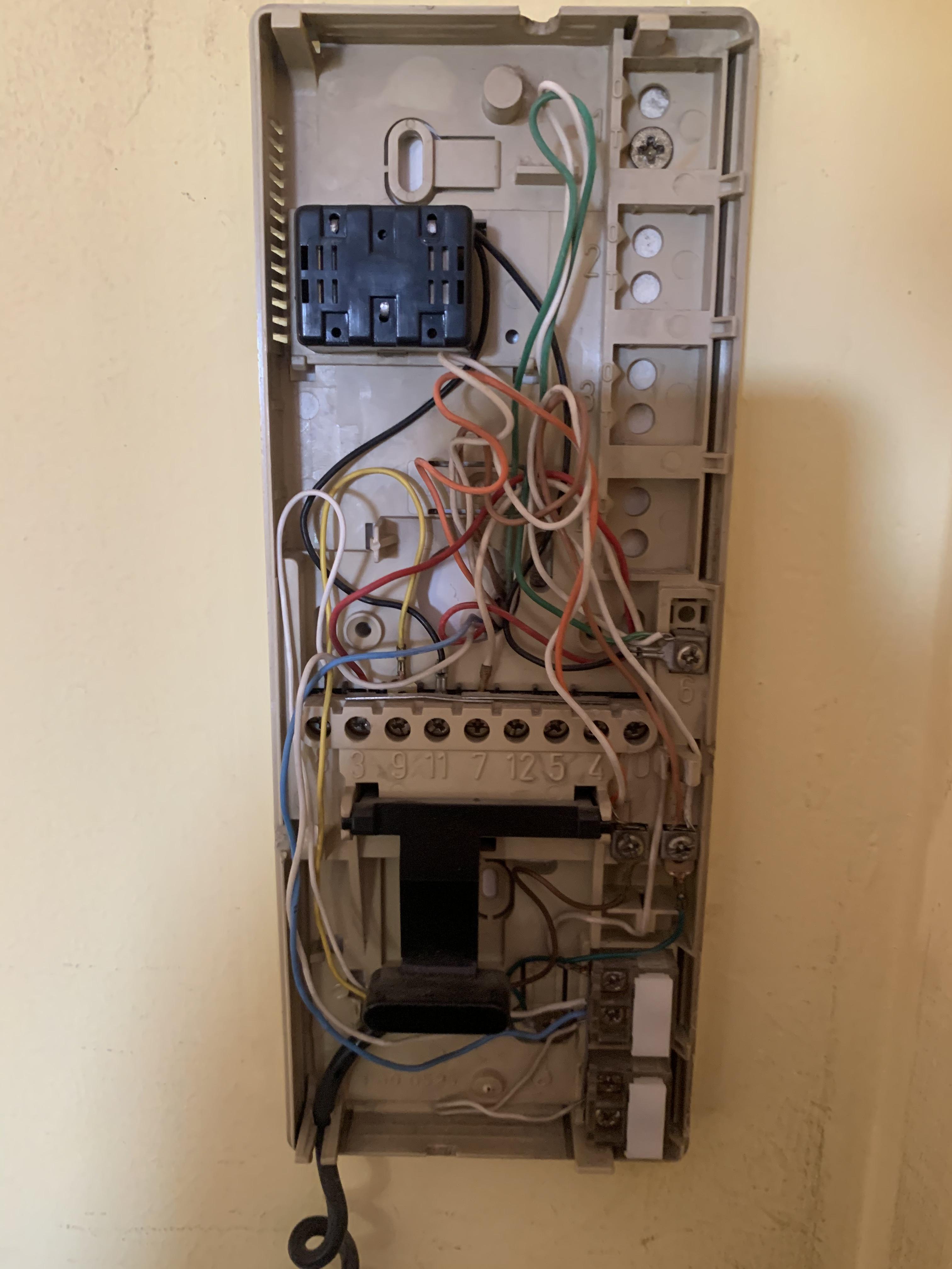

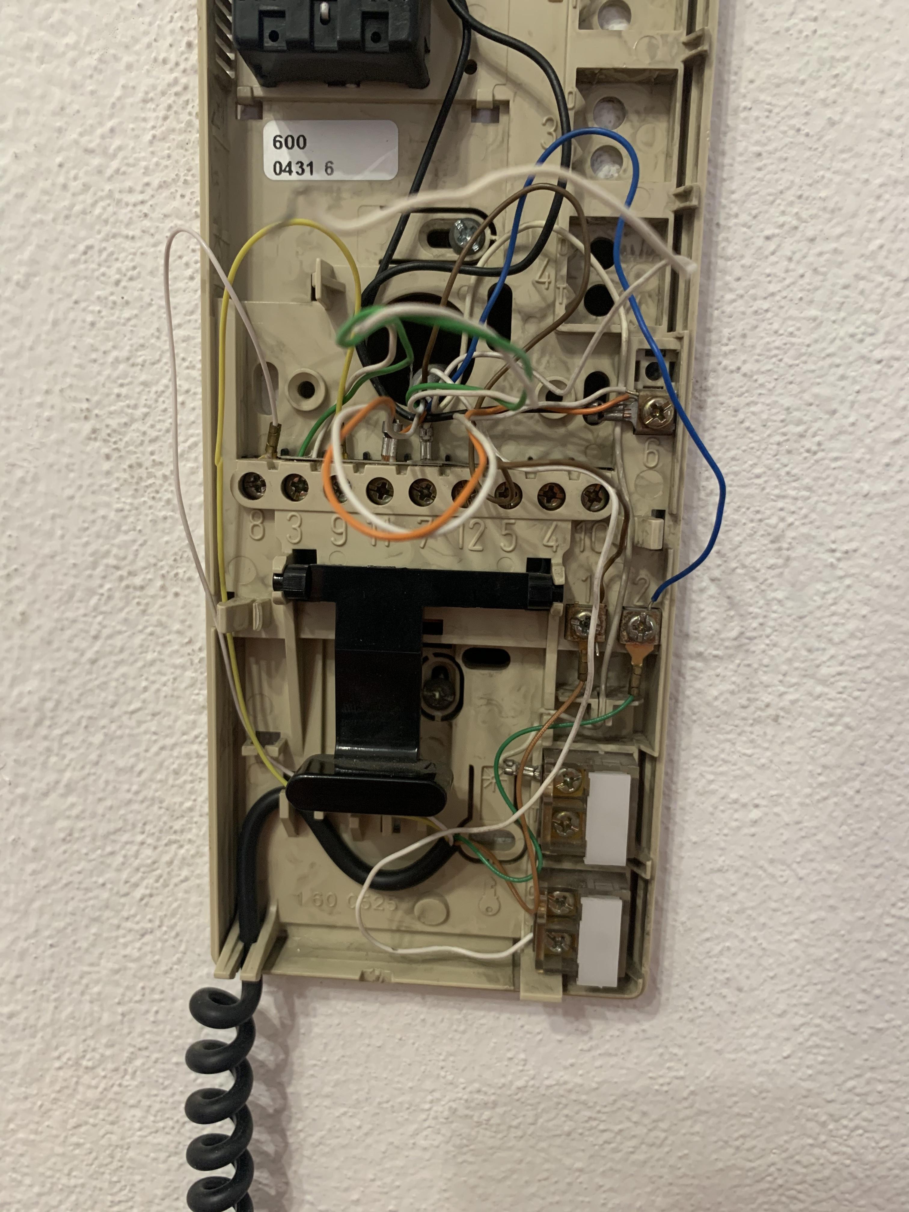

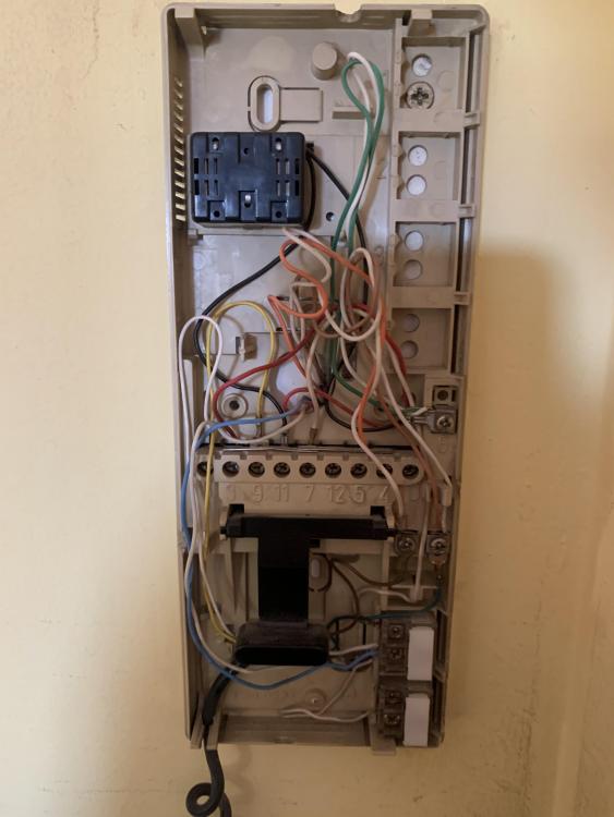

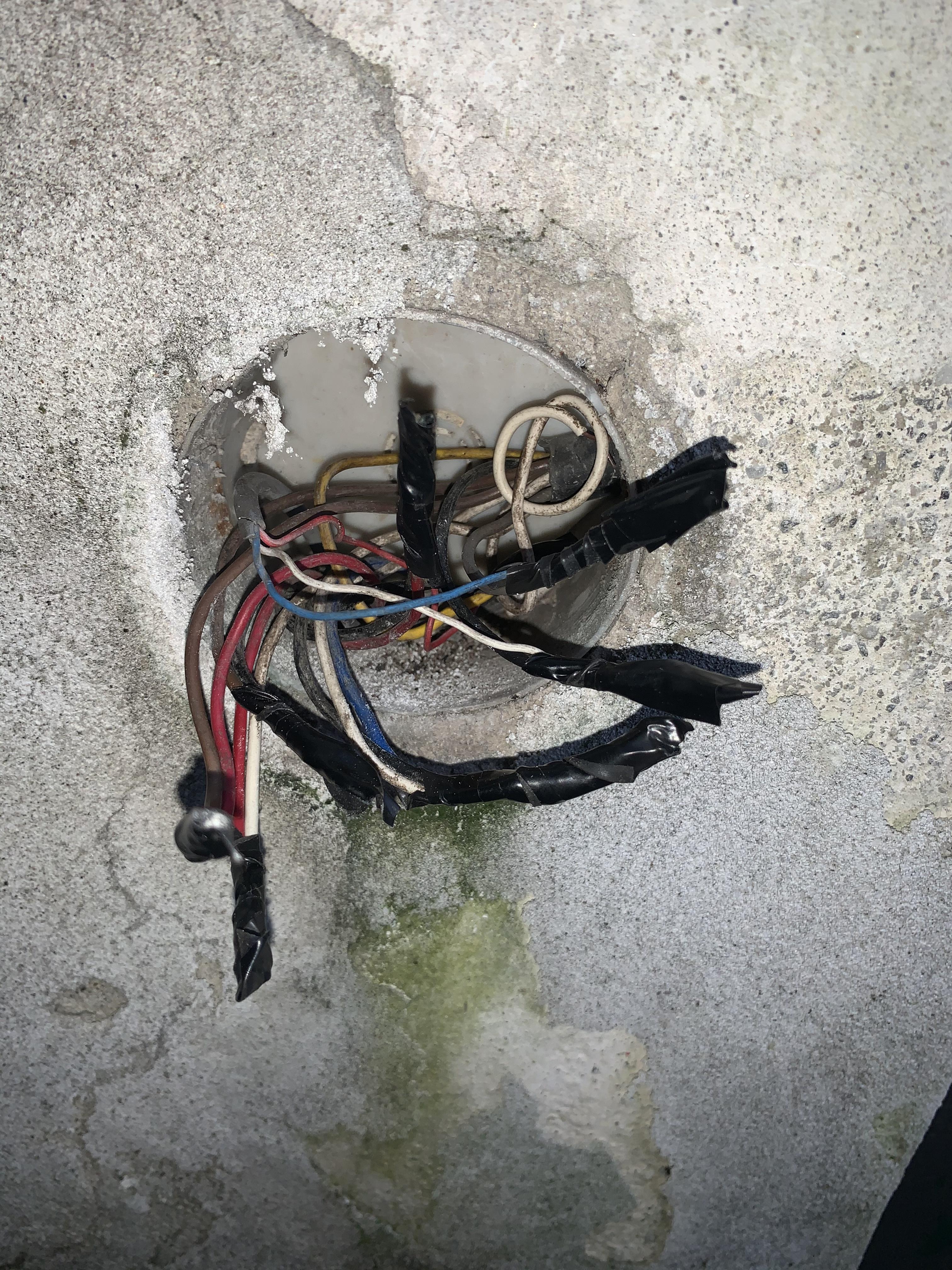

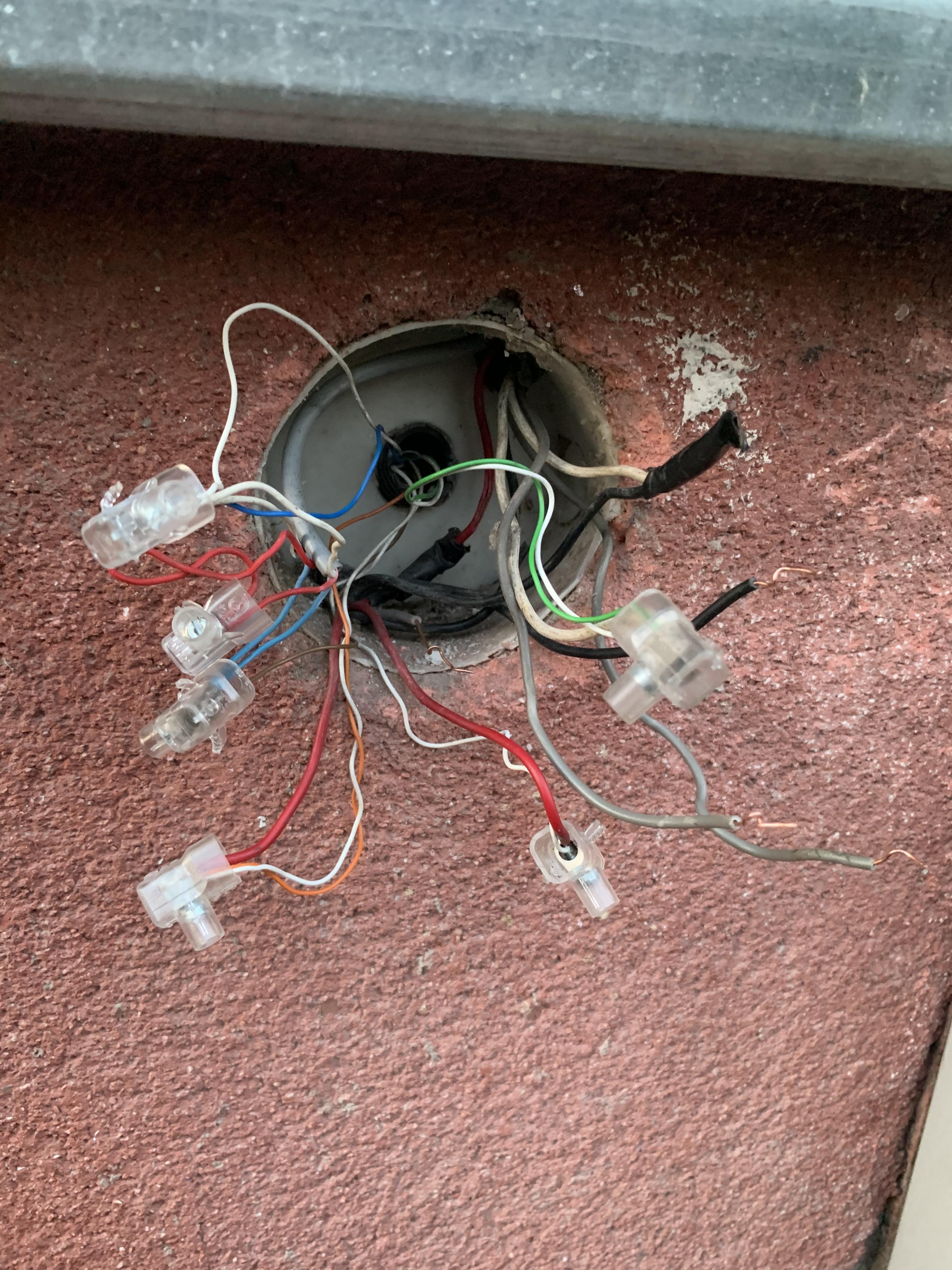

Problema citofono lt 600 terraneo vecchio
Buonasera,
Ho un impianto citofonico bifamiliare con un posto esterno e due citofoni in due piani differenti. Il problema è che da fuori non si sente ma da dentro si.
Ho provato a vedere se c’è comunicazione tra i due citofoni e c’è.. si sente sia sopra che sotto.
ho cambiato il post esterno e non è cambiato niente.
ho testato le linee per vedere se c’è continuità e c’è.
ho provato a cambiare entrambi i post interni e niente.
ho aperto tutte le derivazioni e ho trovato alcuni cavi tagliati me che non dovrebbero servire al fine della comunicazione dato che non sono collegati da nessuna parte (allego comunque fino della derivazione)
gentilmente se qualcuno ce l’ha mi può mandare lo schema dell’impianto 2 citofoni interni post esterno alimentatore e serratura magnetica
Roberto Garoscio
Manca la foto del posto esterno.
La foto del post esterno ora non ce l’ho ora domani la faccio comunque i collegamenti del post esterno sono 1 cavo nero altoparlante 2 grigio microfono e + giallo
Maurizio Colombi
Prova tensione tra il + del posto esterno ed un morsetto della lampada, dovresti avere circa 8 VCC, questo vuol dire che il posto esterno è alimentato.
Se il posto interno suona ed apre la porta, vuol dire che il posto interno è alimentato.
Quindi, se hai comunicazione verso l'interno e non verso l'esterno, ma tra i due apparecchi hai comunicazione (parli e ascolti), se hai tensione in entrambe le misure che ti ho indicato non può essere altro che il 2659N (porter esterno), o l'interruzione del filo che parte dall'1 (esterno) ed arriva al 2 (interno) e viceversa.
