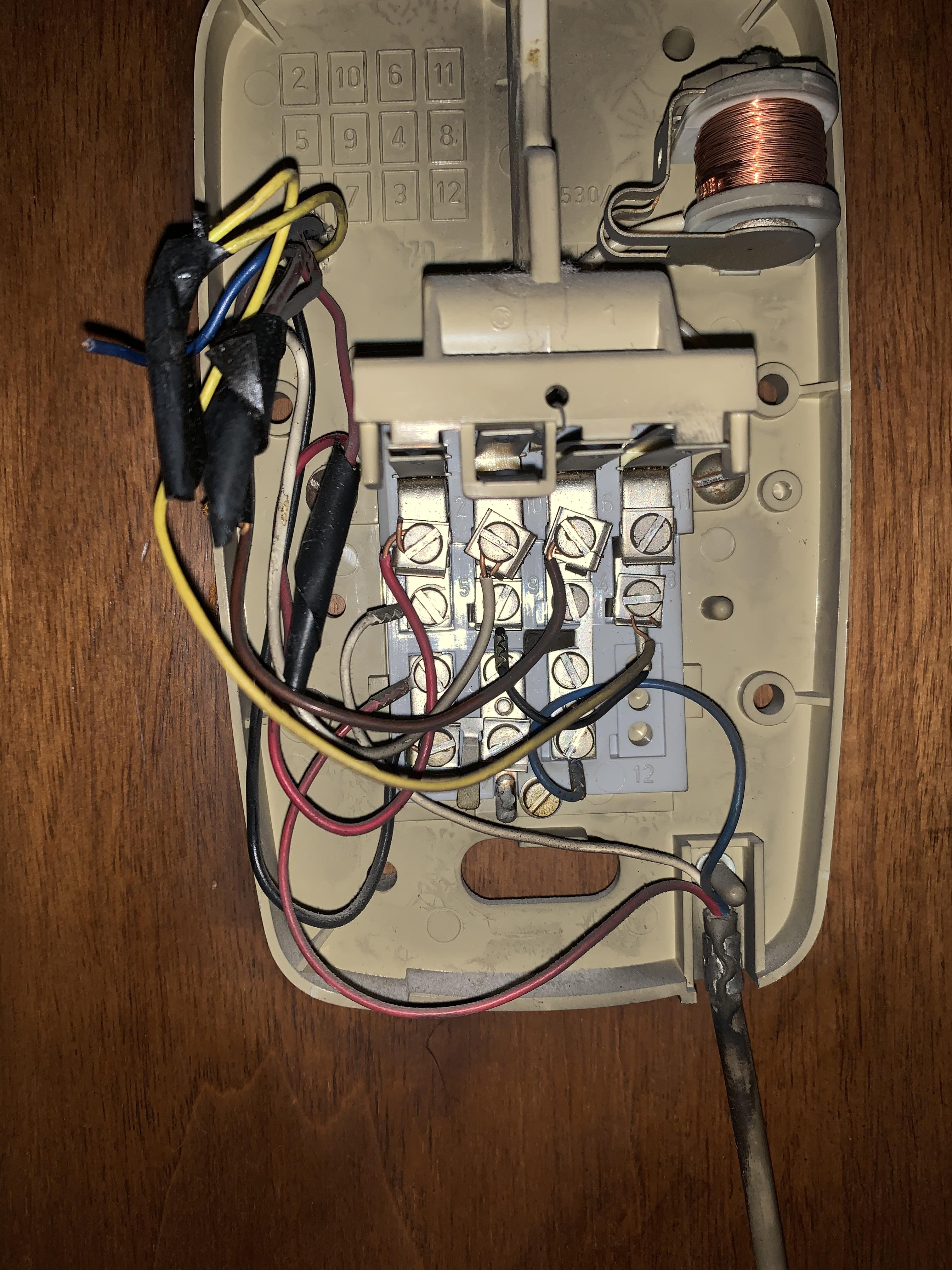

MattiaH Inserito: 25 marzo 2021 Segnala Inserito: 25 marzo 2021 Buongiorno, ho acquistato un URMET 1130/16 per sostituire il vecchio URMET 530/10 su un impianto condominiale con centralina singola a 5 fili. Controllando le tabelle di conversione ed i vari post aperti non ho trovato la configurazione di riferimento che ho sul mio attuale 530/10 per collegare l'1130/16. La configurazione attuale 530/10 (allego la foto) ha: - filo nero su 1 (con ponte tra 1 e 7) - filo rosso su 2 - filo marrone su 6 - filo giallo su 8 (con un ponte tra 8 e 9) - filo bianco su 10 Mi potete aiutare a capire come li devo connettere al 1130/16 che ha 1, CA, 2, 6, 10, 9 (1 e 2 se ho capito bene dovrebbero essere uguali)? Grazie
ROBY 73 Inserita: 25 marzo 2021 Segnala Inserita: 25 marzo 2021 Ciao MattiaH, 2 ore fa, MattiaH scrisse: La configurazione attuale 530/10 (allego la foto) ha: - filo nero su 1 (con ponte tra 1 e 7) ......... - filo giallo su 8 (con un ponte tra 8 e 9) ........ C'è un centralino di portineria nel condominio, giusto? Allora segui questa discussione che anche se i citofoni sono di forma diversa, la situazione ed i collegamenti sono è identici: poi ne riparliamo.
MattiaH Inserita: 27 marzo 2021 Autore Segnala Inserita: 27 marzo 2021 Risolto applicando la soluzione con il diodo del post indicato. Grazie
ROBY 73 Inserita: 27 marzo 2021 Segnala Inserita: 27 marzo 2021 10 ore fa, MattiaH scrisse: Risolto applicando la soluzione con il diodo del post indicato Ottimo allora, altro impianto "sistemato", prego di niente
