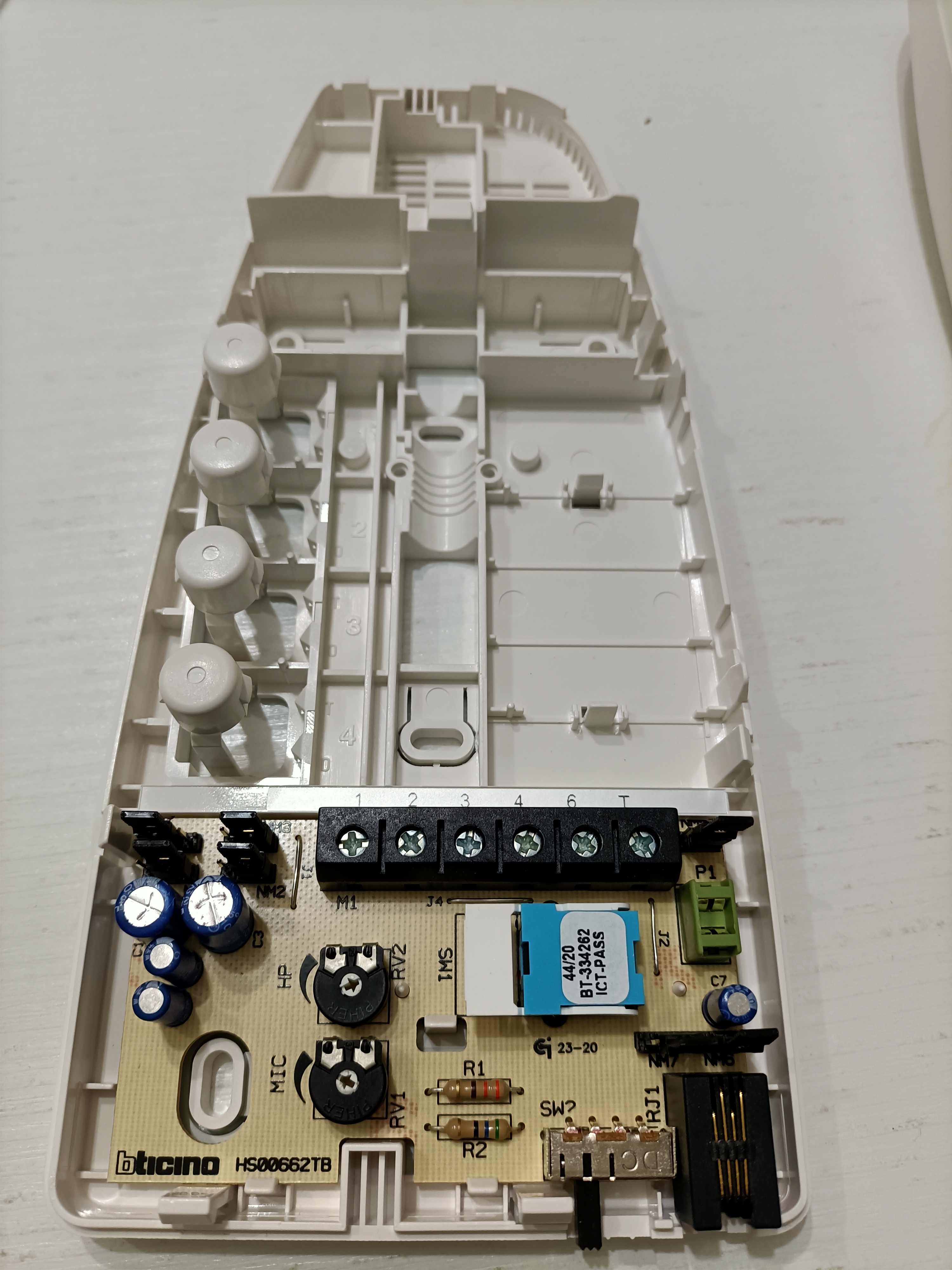

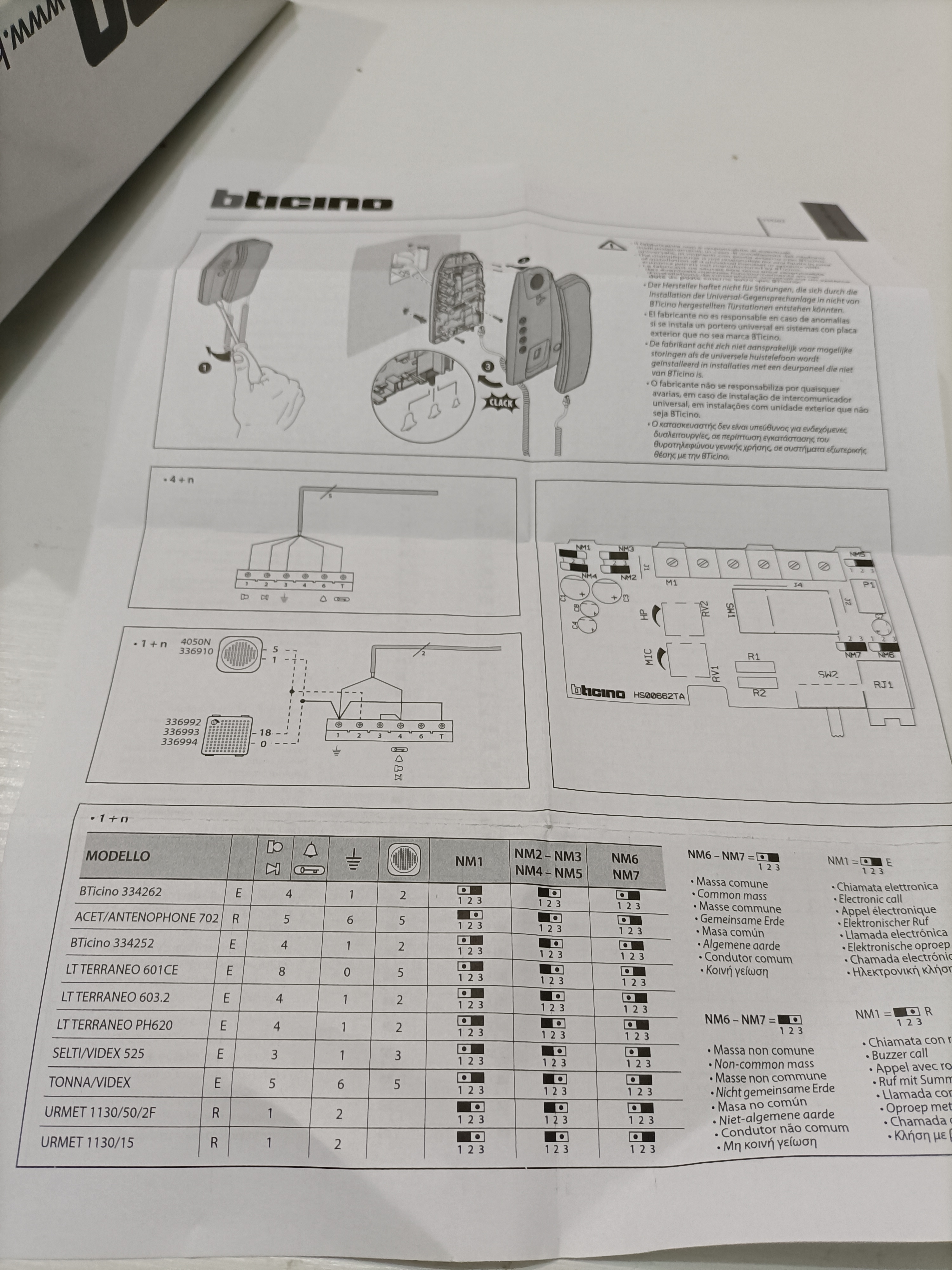

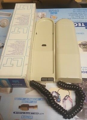

Fabio5587 Inserito: 26 marzo 2021 Segnala Inserito: 26 marzo 2021 Ciao a tutti. Ho un terraneo 603n vecchio con la cornetta. Mi hanno dato come sostituzione un BTicino universale 334262 Come posso collegarlo?
Fabio5587 Inserita: 26 marzo 2021 Autore Segnala Inserita: 26 marzo 2021 4 minuti fa, Fabio5587 scrisse: Ciao a tutti. Ho un terraneo 603n vecchio con la cornetta. Mi hanno dato come sostituzione un BTicino universale 334262 Come posso collegarlo?
ROBY 73 Inserita: 26 marzo 2021 Segnala Inserita: 26 marzo 2021 Ciao Fabio5587, 1 ora fa, Fabio5587 scrisse: Come posso collegarlo? Allo stesso modo, se guardi la tabella che hai postato i morsetti del LT TERRANEO 603.2 (che è uguale al tuo 603N) sono uguali a quelli del nuovo 334262. https://catalogo.bticino.it/app/webroot/low_res/276038_506648_LE05417AA.pdf Piuttosto ricordati di spostare il ponticello NM1 = 2 3 = E • Chiamata elettronica Facci sapere i risultati
Maurizio Colombi Inserita: 26 marzo 2021 Segnala Inserita: 26 marzo 2021 2 ore fa, ROBY 73 scrisse: Piuttosto ricordati di spostare il ponticello NM1 = 2 3 = E • Chiamata elettronica Tersystem è a chiamata tradizionale, lascia tutto com'è.
ROBY 73 Inserita: 26 marzo 2021 Segnala Inserita: 26 marzo 2021 33 minuti fa, Maurizio Colombi scrisse: Tersystem è a chiamata tradizionale, lascia tutto com'è. Ah ecco appunto, grazie della correzione Maurizio 🙂
