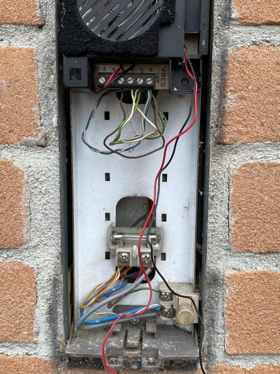

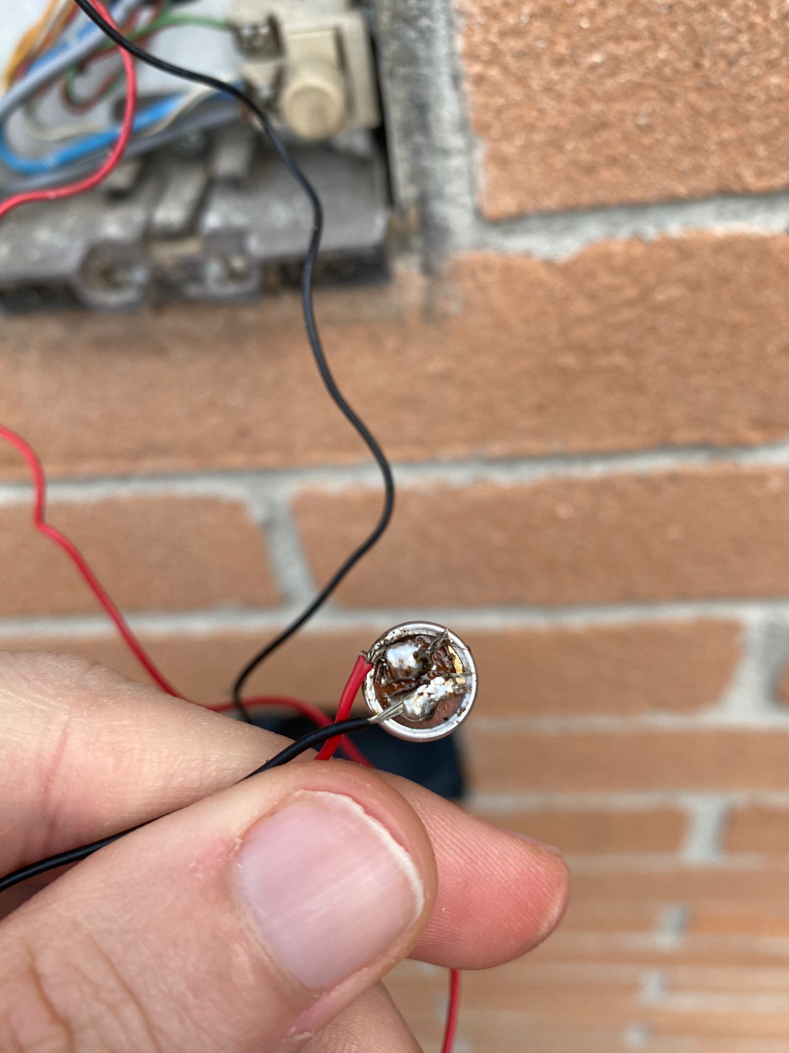

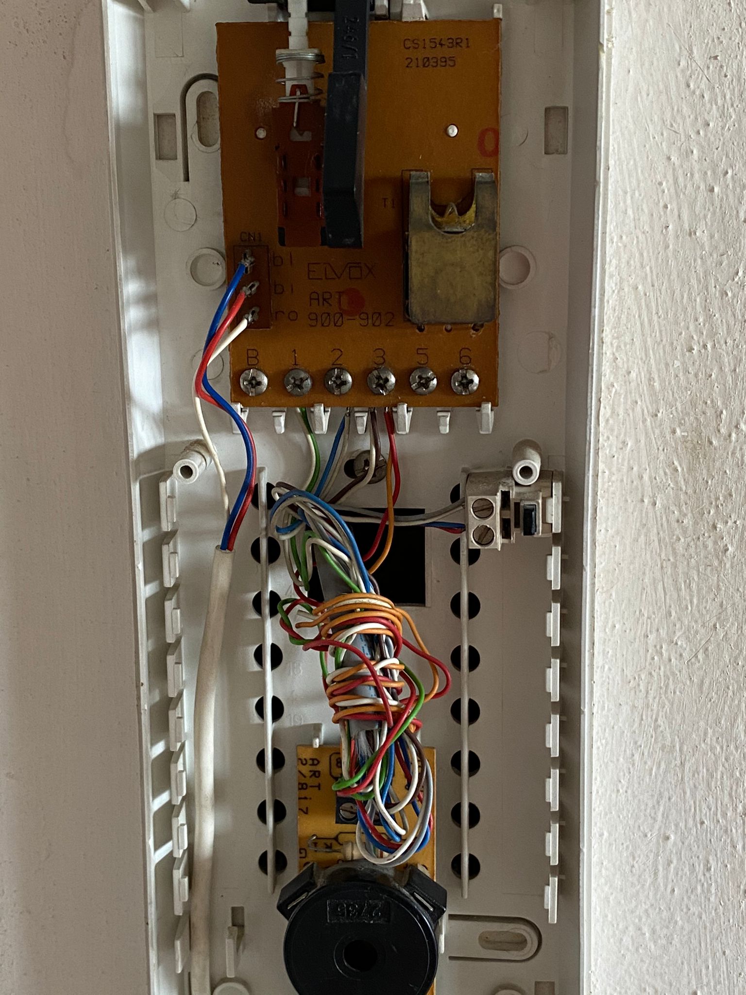

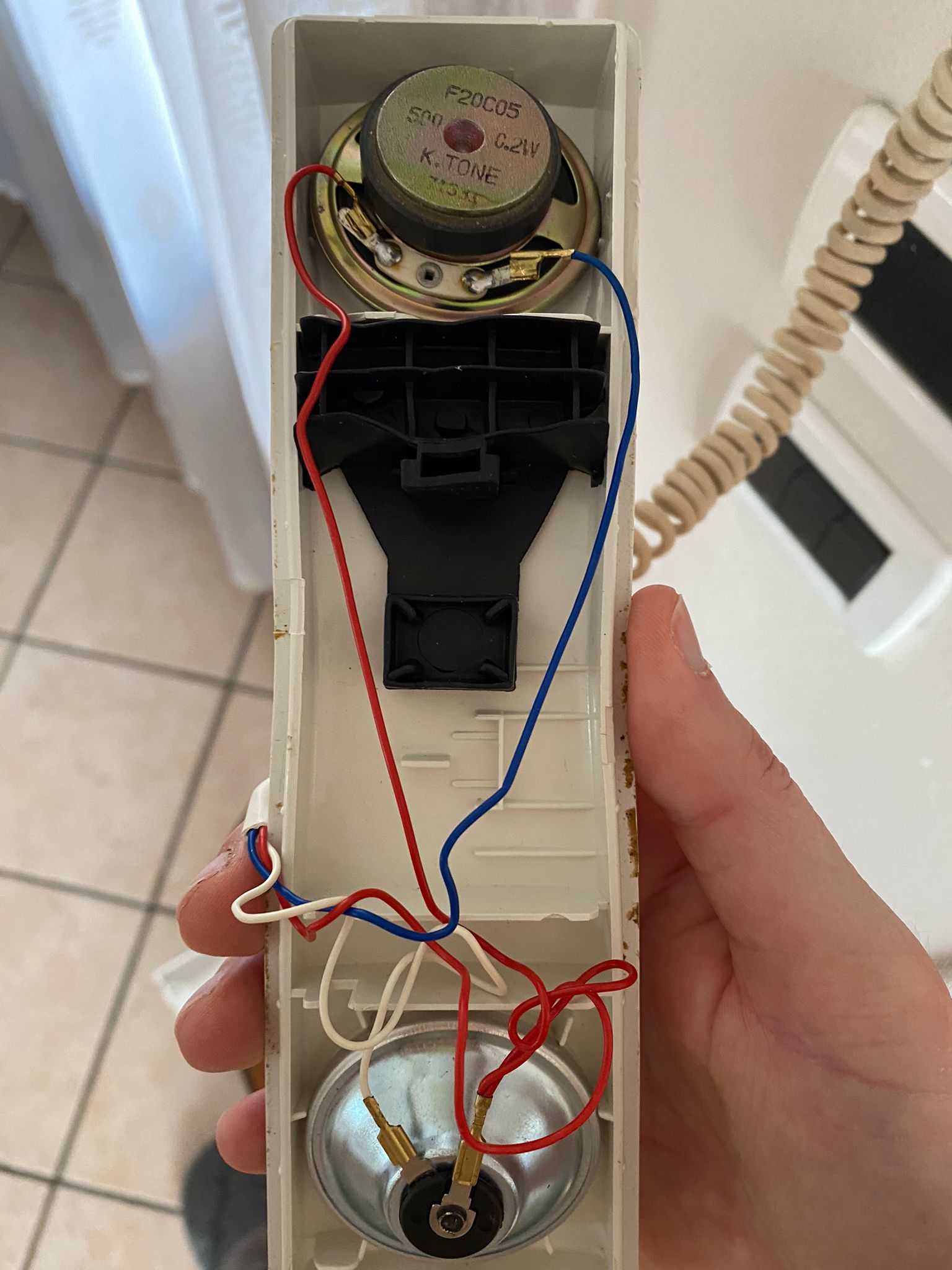

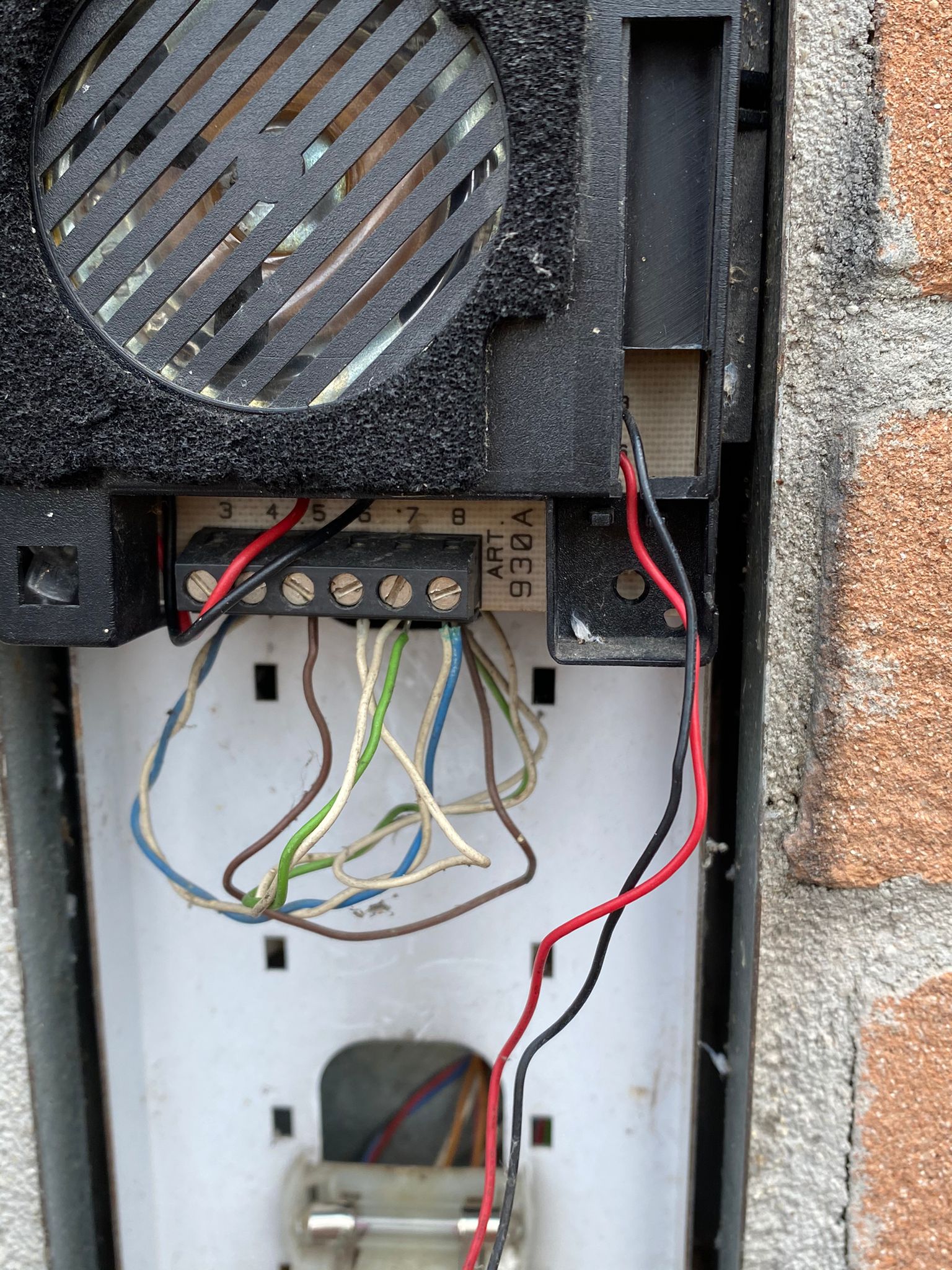

citofono elvox
Buongiorno ,
Dal mio citofono esterno Elvox non si sente più nulla come se fosse muto  ,ma invece si sente solo dalla cornetta interna  ...non sapendo dove toccare per risolvere allego foto di tutto.
Grazie anticipatamente per qualsiasi risposta di aiuto
WhatsApp Image 2021-03-27 at 12.22.43.jpeg
WhatsApp Image 2021-03-27 at 12.22.44.jpeg
WhatsApp Image 2021-03-27 at 12.22.45 (1).jpeg
WhatsApp Image 2021-03-27 at 12.22.45.jpeg
WhatsApp Image 2021-03-27 at 12.22.46.jpeg
Ciao maxi20,
9 ore fa, maxi20 scrisse:
Dal mio citofono esterno Elvox non si sente più nulla come se fosse muto  ,ma invece si sente solo dalla cornetta interna  ..
Al 80% il problema è il posto esterno 930A, al 10% l'alimentatore (di cui manca la foto, ma per il momento non serve), 5% il citofono interno, e l'ultimo 5% un filo rotto.
Se hai un tester impostalo in Ohm, scollega i fili dai morsetti 5, 6, 7, 8 del 930A, poi metti i puntali tra il morsetti 5 e 8 dell'altoparlante e dovresti misurare circa 48 Ohm, poi misura tra i morsetti 6 e 7 e dovresti trovare circa 4/5 Ohm.
Casomai posta le foto delle misure
