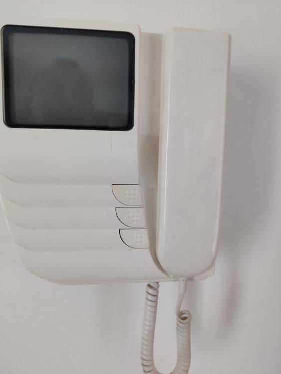

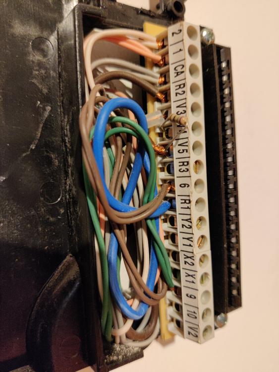

diandoli Inserito: 27 marzo 2021 Segnala Inserito: 27 marzo 2021 Scusate la domanda banale per esperti, ho un videocitofono Urmet Giugiaro design, il tasto per apertura è incagliato e voglio spostarlo su uno degli altri due ma non riesco ad aprirlo. Non ci sono viti o leve, e ho provato con cacciavite ma ho paura di romperlo. Verso gli estremi è molto rigido. Potete aiutarmi, grazie Domenico
marco.caricato Inserita: 27 marzo 2021 Segnala Inserita: 27 marzo 2021 56 minuti fa, diandoli scrisse: Scusate la domanda banale per esperti, ho un videocitofono Urmet Giugiaro design, il tasto per apertura è incagliato e voglio spostarlo su uno degli altri due ma non riesco ad aprirlo. Non ci sono viti o leve, e ho provato con cacciavite ma ho paura di romperlo. Verso gli estremi è molto rigido. Potete aiutarmi, grazie Domenico Se guardi il monitor dal basso troverai un gancio metallico. Con un cacciavite piatto lo tiri verso il basso finche non viene più e poi fai basculare il monitor verso l'alto tirandolo verso te. Per rimetterlo dovrai fare l'operazione opposta. Questo per quel che riguarda lo smontaggio. Per quel che riguarda l'altra cosa devi necessariamente mettere mano ai fili! Sei in grado?
diandoli Inserita: 28 marzo 2021 Autore Segnala Inserita: 28 marzo 2021 Grazie Marco, Gentilissimo, adesso è chiaro, ci sono riuscito :-). Per i fili non sono espertissimo, ma ci dovrei riuscire se avessi chiaro le corrispondenze dei morsetti. Sai se esiste lo schema elettrico? Mi potresti guidare? Grazie infinite, Domenico PS. Allego vista morsetti
marco.caricato Inserita: 28 marzo 2021 Segnala Inserita: 28 marzo 2021 Sposta i fili dal morsetto 9 su X1 e poi fai un ponte tra X2 e 6 (lascia collegati anche i fili marrone)
diandoli Inserita: 2 aprile 2021 Autore Segnala Inserita: 2 aprile 2021 Ciao Marco, Operazione completata con successo :-). Grazie infinite e Buona Pasqua, Domenico
ShomerSela Inserita: 15 marzo 2025 Segnala Inserita: 15 marzo 2025 Buongiorno e scusate se mi accodo a una vecchia discussione… spero di non infrangere nessuna norma del forum. Avrei due domande forse banali per esperti (quale io non sono) se volessi 1. attivare il video citofono urmet giuguaro design per intenderci l’immagine senza che qualcuno suonasse ma con uno dei pulsanti sarebbe possibile? 2. sostituire il video citofono con un altro Smart compatibile Alexa è possibile e se si quale mi consigliate grazie
Alessio Menditto Inserita: 15 marzo 2025 Segnala Inserita: 15 marzo 2025 Shomer non ti puoi accodare, per favore apri una tua discussione.
