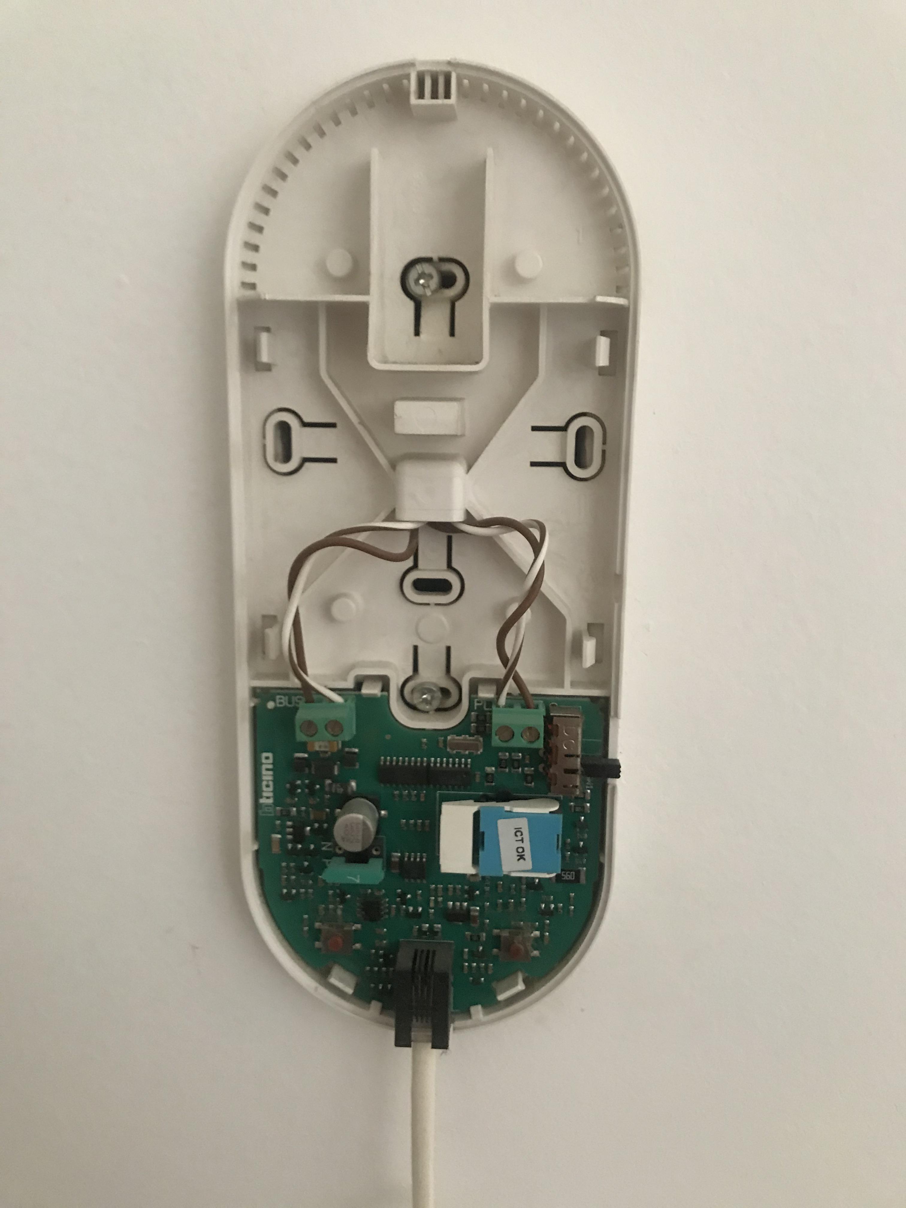

valentina123 Inserito: 27 marzo 2021 Segnala Inserito: 27 marzo 2021 Salve a tutti. Devo sostituire il mio citofono Bticino perché me ne serve uno silenziabile con Led lampeggiante visto che è in arrivo un bebè! Ve lo descrivo in modo che possiate dirmi cosa acquistare, anzi se avete direttamente una marca/modello specifico accetto consigli. Comprerò su leroymerlin o amazon. Poi verrà l'elettricista a montarlo. Normalissimo Bticino stondato, cornetta, due tasti (apri portone e luce scale). Il tasto volume è in alto a destra, contrariamente alle foto che vedo su internet. Dentro ha due coppie sparate di "morsetti" con viti. In ciascun morsetto entra un cavo marrone e uno bianco. totale 4 fili. Grazie Valentina
Maurizio Colombi Inserita: 28 marzo 2021 Segnala Inserita: 28 marzo 2021 Si tratta sicuramente di un apparecchio del Sistema2Fili di BTicino, ma se metti una foto dell'apparecchio aperto è meglio. Se così fosse dovrai acquistare qualsiasi apparecchio di questo sistema, alla fine della fiera, con le caratteristiche che richiedi tu ci restringiamo ad un paio di apparecchi: il 344272 o il 344292 con cornetta o il 344282 o il 344252 senza cornetta I secondi stanno uscendo dal catalogo.
ROBY 73 Inserita: 28 marzo 2021 Segnala Inserita: 28 marzo 2021 6 ore fa, Maurizio Colombi scrisse: il 344282 o il 344252 senza cornetta I secondi stanno uscendo dal catalogo. Perdonami il piccolo OT Maurizio, ma se ad esempio i 344282 si può dire che l'hanno "appena inventato", uscirà dal catalogo è perché non lo vuole nessuno o perché ha dei problemi? Stessa cosa anche per il 344252, anche se più "anzianotto".
Maurizio Colombi Inserita: 28 marzo 2021 Segnala Inserita: 28 marzo 2021 Roby, ho scritto male, sono destinati all'esaurimento i codici 252 (vivavoce) e 272 (con cornetta). Non subito, ma il loro destino è quello.
ROBY 73 Inserita: 28 marzo 2021 Segnala Inserita: 28 marzo 2021 (modificato) 20 minuti fa, Maurizio Colombi scrisse: Roby, ho scritto male, sono destinati all'esaurimento i codici 252 (vivavoce) e 272 (con cornetta). Ah beh allora capisco, molto probabilmente perché hanno scelto l'uso della linea con pulsanti soft-touch (che in teoria costano anche meno credo), piuttosto che "tasti fisici" Modificato: 28 marzo 2021 da ROBY 73
valentina123 Inserita: 31 marzo 2021 Autore Segnala Inserita: 31 marzo 2021 grazie mille delle risposte, gentilissimi anche perché per me era incomprensibile. A dire la verità oggi un elettricista che verrà dice che può aggiungere un tasto dentro al citofono per silenziarlo. cosa consigliate tra sostituzione in toto e modifica?
Maurizio Colombi Inserita: 31 marzo 2021 Segnala Inserita: 31 marzo 2021 51 minuti fa, valentina123 scrisse: cosa consigliate tra sostituzione in toto e modifica? ... di cambiare elettricista!
valentina123 Inserita: 6 aprile 2021 Autore Segnala Inserita: 6 aprile 2021 il 31/3/2021 at 20:37 , Maurizio Colombi scrisse: ... di cambiare elettricista! ok, deduco che il tasto non è una buona soluzione... grazie del consiglio!
Maurizio Colombi Inserita: 7 aprile 2021 Segnala Inserita: 7 aprile 2021 Il tasto che taglia la suoneria era una buona soluzione nei citofoni tradizionali, dove si poteva individuare il ronzatore e, conseguentemente, tagliare con un selettore a levetta un filo di alimentazione dello stesso. Nei citofoni con suoneria elettronica tutto questo è diventato impossibile, nel tuo modello non c'è la possibilità di escludere la suoneria, ma di abbassarla, l'unico sistema economico e sicuro per non farlo suonare rimane quello di sganciare la cornetta dalla sua sede appoggiandola sul mobile. Quella di mettere l'interruttore sul filo del BUS... la lascerei fare ad altri. In ogni modo, non cambiare elettricista, lascia che venga a vedere l'apparecchio, la sua sicurezza è talmente alta che merita di essere accontentato, ma non pagato.
marco.caricato Inserita: 8 aprile 2021 Segnala Inserita: 8 aprile 2021 il 31/3/2021 at 19:44 , valentina123 scrisse: grazie mille delle risposte, gentilissimi anche perché per me era incomprensibile. A dire la verità oggi un elettricista che verrà dice che può aggiungere un tasto dentro al citofono per silenziarlo. cosa consigliate tra sostituzione in toto e modifica? Certamente l'elettricista vuole (o magari l'ha già fatto nel frattempo) mettere un interruttore per escludere totalmente il citofono dall'impianto (la spiegazione l'ha già fatta Maurizio e non aggiungo altro) ma così facendo il citofono rimane completamente isolato, non potrai fare nulla finché non ripristini l'interruttore, perciò la cosa più funzionale è cambiare citofono.
