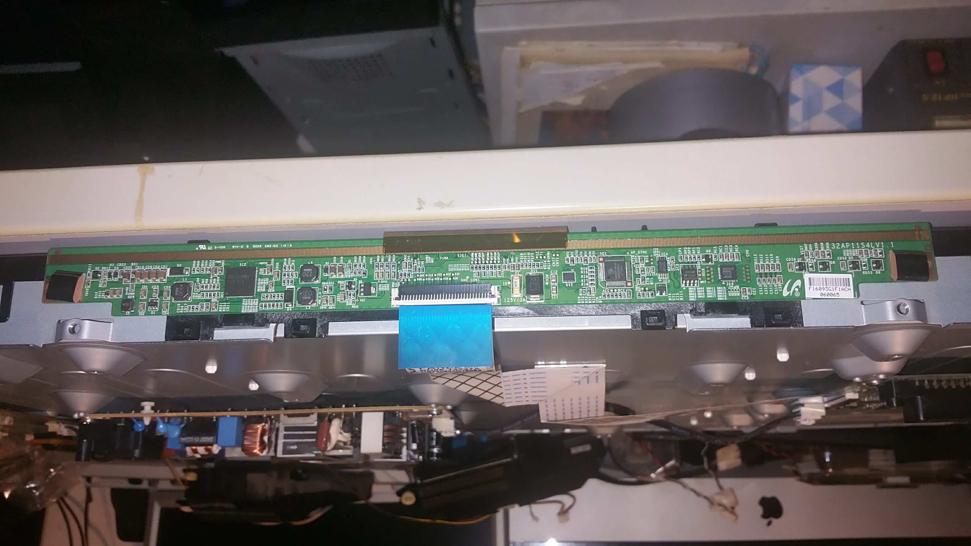

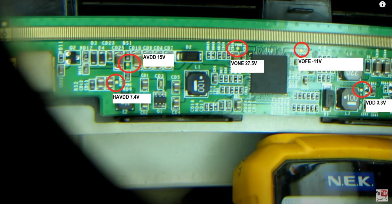

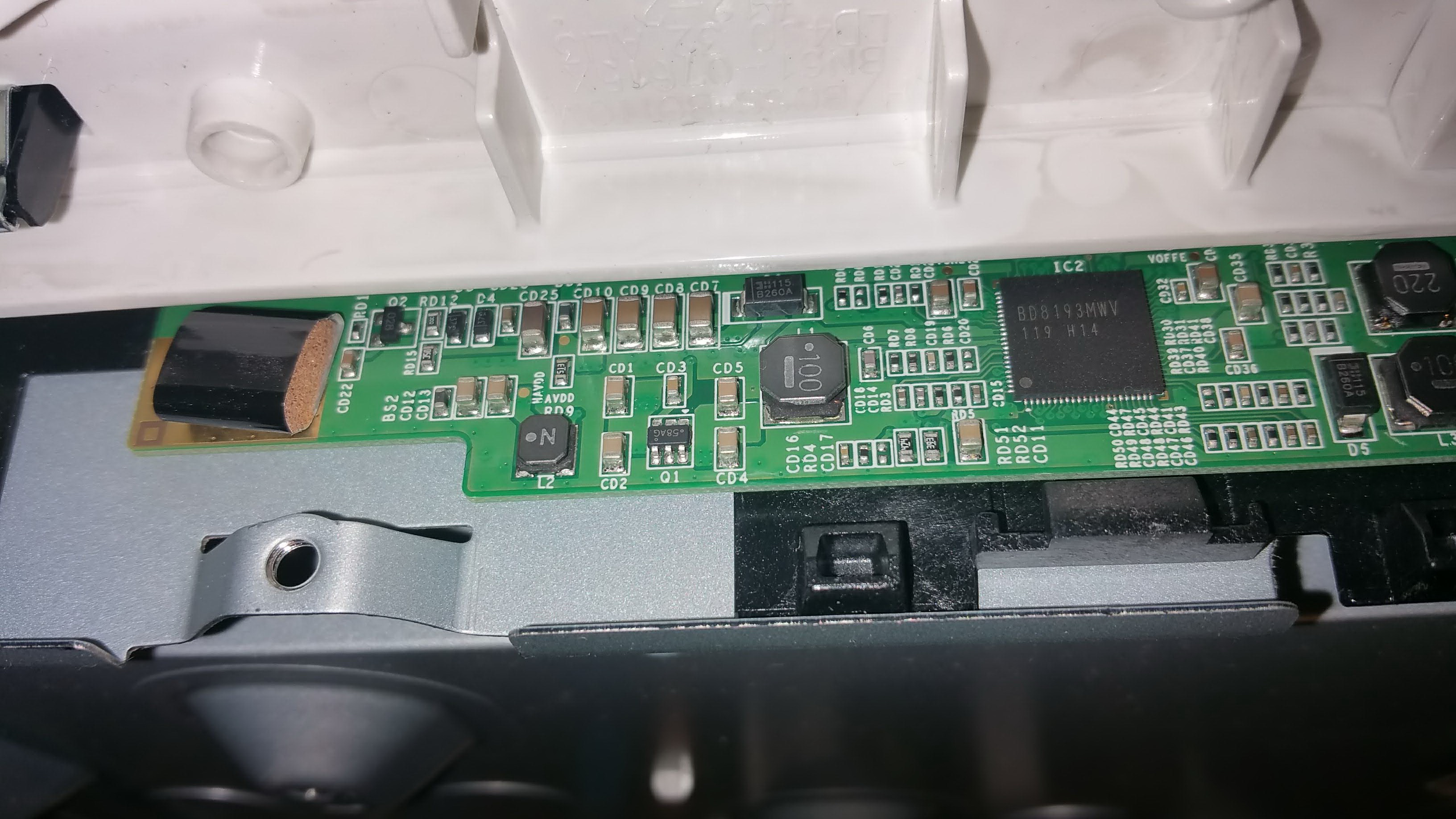

58AG riconoscimento componente
Buongiorno a tutti , sto tentando di riparare una scheda T-con di un tv Samsung (LE32D400E1W) , la scheda è introvabile 32AP11S4LV1.1 , nella ricerca del guasto mi sono imbattuto nel componente 58AG che da quanto ho intuito dovrebbe pilotare la tensione al controller BD8193MWV , le tensioni rispetto ad uno schema trovato in rete sono al di sotto del normale.
Domanda... visto che ho provato a cercarlo ma con scarsi risultati , qualcuno sà indicarmi il tipo di componente (58AG) e dove prenderlo? Grazie
