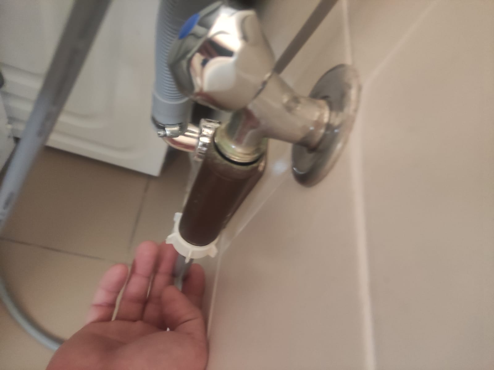

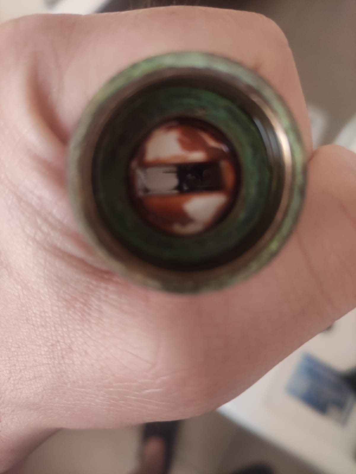

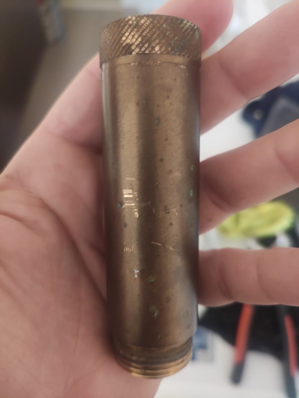

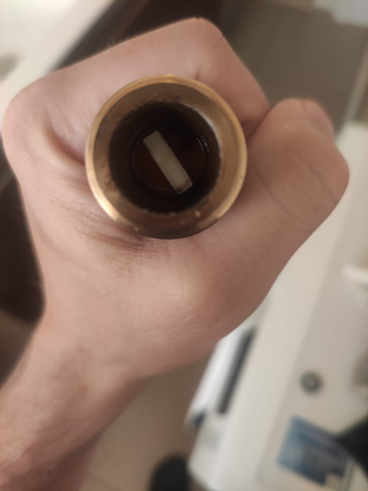

anticalcare magnetico lavatrice su rubinetto ingresso acqua
Buongiorno,
ho cambiato lavatrice e chiedevo se avesse utilità l'anticalcare magnetico da mettere tra rubinetto e tubo acqua in ingresso lavatrice come da foto, questo che ho ormai è vecchio ( 10 anni ). Ma secondo voi funziona ? evità incrostazioni e fa "vivere" di più la lavatrice? vero che dura 10 anni ?ho i miei dubbi ..
Nella prima foto non si vede bene
La parte nera è una ostruzione
Oppure si è deteriorato il materiale?
Giuseppe
Quote
Ma secondo voi funziona ? evità incrostazioni e fa "vivere" di più la lavatrice? vero che dura 10 anni ?ho i miei dubbi ..
Non saprei, personalmente ho sentito pareri diversi e contrastanti fra loro.
il 4/4/2021 at 02:55 , piergius scrisse:
Nella prima foto non si vede bene
La parte nera è una ostruzione
Oppure si è deteriorato il materiale?
Giuseppe
c'era una guarnizione nuova che ho messo, che poi ho tolto nelle altre foto ...
