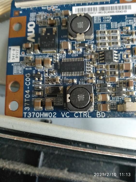

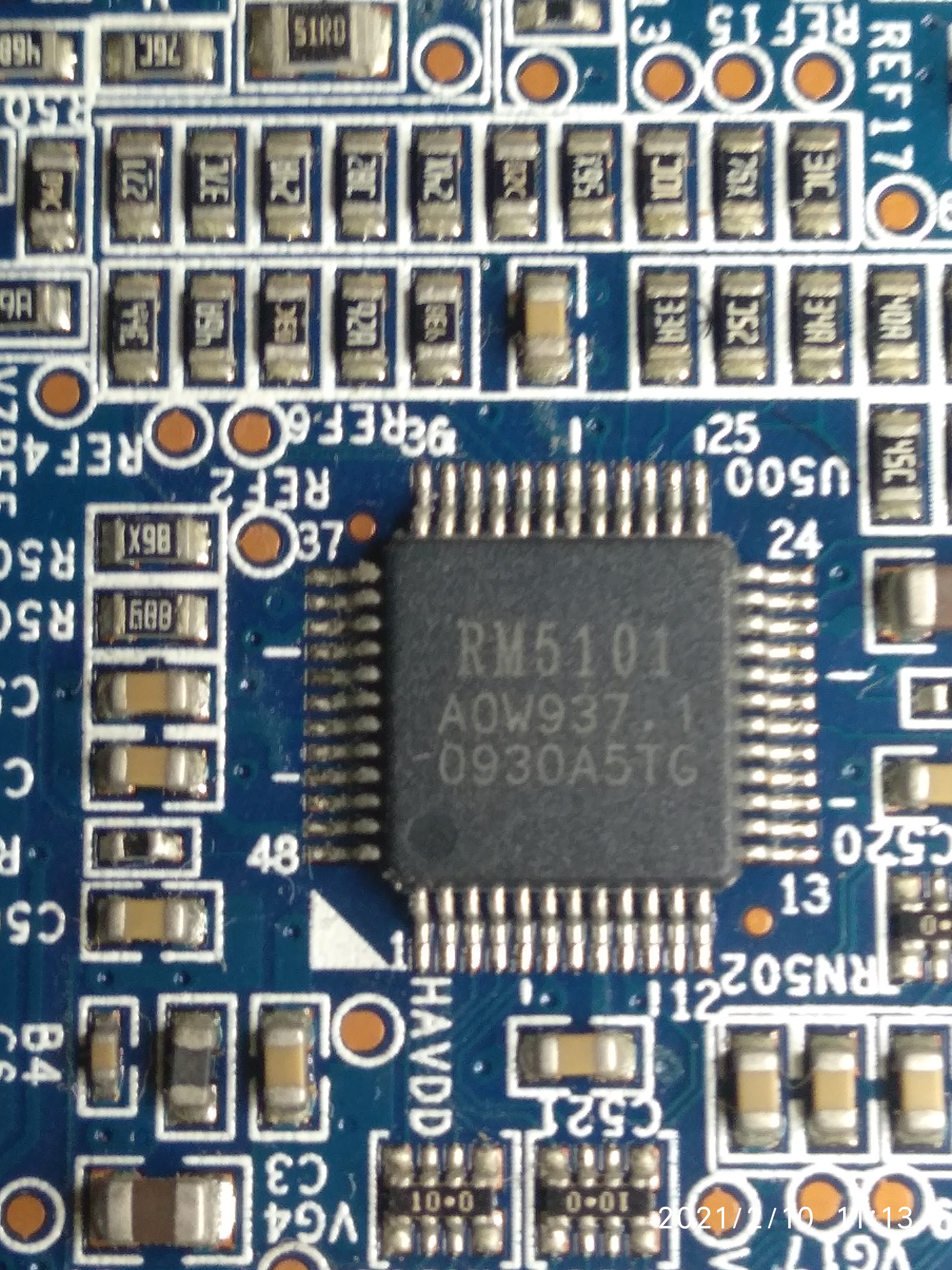

samsung le46b530p7w prevalenza di verde
lorenzo111162
questo tv ha una prevalenza di verde da qualsiasi ingresso si utilizzi dalla scrt immagine esce perfetta ho cambiato intagrato rm5101 equivalente al AS15 ma non cambia il risultato ho cercato la tcon e mi e sorto un dubbio tutti parlano di una tcon per 46 pollici senza IC invece la mia ha questo IC integrato di fianco al connettore della MAIN, ora un dubbio che sia stata cambiata sbagliando scheda. se qualcuno di voi ha questo tv ho sappia cosa fare mi potrebbe essere di aiuto allego foto delle due versioni e del tv
versione con IC.jpg
versione senza ic.jpg
