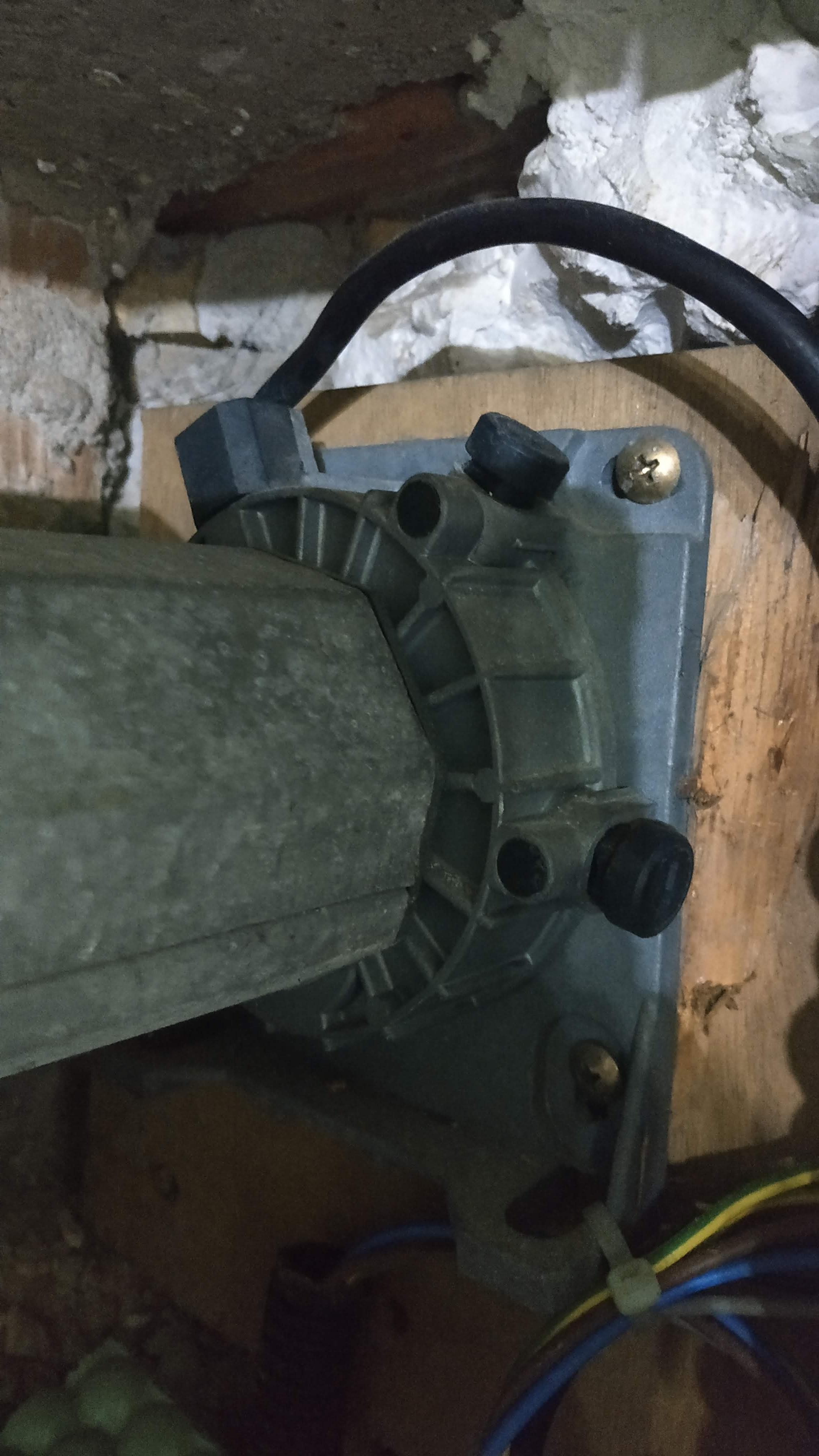

regolazione fine corsa motore tapparella
Salve a tutti, qualcuno conosce il funzionamento di questo motore? Non riesco a capire come regolare i fine corsa (sempre che siano funzionanti)
Quei due tappi neri se tirati escono di 3mm quindi pensavo fosse tipo il Somfy ma non capisco neppure che marca sia
motore tapp.jpg
  • 3 years later...
Il 31/3/2021 alle 21:13 , alexcerri ha scritto:
Salve a tutti, qualcuno conosce il funzionamento di questo motore? Non riesco a capire come regolare i fine corsa (sempre che siano funzionanti)
Quei due tappi neri se tirati escono di 3mm quindi pensavo fosse tipo il Somfy ma non capisco neppure che marca sia
hai risolto? puoi dire come hai fatto ? . ho anche io lo stesso problema
motore tapp.jpg
