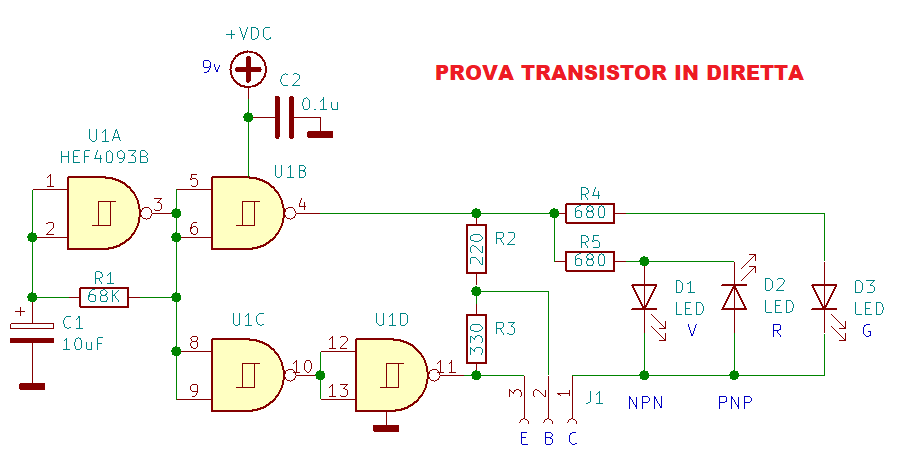

beonardo Inserito: 1 aprile 2021 Segnala Inserito: 1 aprile 2021 Ho per mano 1 transistor del quale non si riesce a legge la sigla l'involucro come un 2N3055 Nella ricerca dell'integrità o meno e del tipo facedo uso del tester posizionato Ohm x100 rilevato le seguenti letture: Chiedo una verifica sul mio agire . Puntale rosso sulla base Puntale nero sul collettore conduzione a fondo scala Puntale nero sulla base Puntale rosso sul collettore nessuna conduzione Puntale rosso sulla base Puntale nero sull' emittore conduzione a fondo scala Puntale nero sulla base Puntale rosso sul' emittore nessuna conduzione Da queste verifiche deduco che sia un PNP Puntale rosso sull' emittore Puntale nero sul collettore misuro 470 Ohm Puntale nero sul' emittore Puntale rosso sul collettore nessuna conduzione Chiedo gentilmente verifica di questa mia lettura in quanto dalla lettura Emittore Collettiore mi aspettavo nessuna conduzione anche invertendo i puntali. Grazie.
Livio Orsini Inserita: 2 aprile 2021 Segnala Inserita: 2 aprile 2021 (modificato) 6 ore fa, beonardo scrisse: Da queste verifiche deduco che sia un PNP Deduci male. Se il nero ed il rosso corrispondono ai canonici negativo e positivo,il tuo è un transistor NPN Il transisto può essere assimilato, dal punto di vista ohmico a 2 diodi uniti per l'anodo, che corrisponde alla base, mentre i 2 catodi corrispondono ad emettitore e collettore. Nel caso di PNP la giunzione comune è iol catodo che corrisponde alla base. 6 ore fa, beonardo scrisse: Puntale rosso sull' emittore Puntale nero sul collettore misuro 470 Ohm Questo significa che il transistor è ... un ex transistor. Con base non polarizzata non ci deve essere alcuna conduzione tra collettore ed emettitore. Dalla misura sembra ci sia pedite notevoli nella giunzione base emettitore. per avere maggiori certezze del risultato opera in questo modo. Applica due pinzette a coccodrillo ai terminali dei puntali del tester; metti il tester sulla massima portata dell'ohmetro. Collega iol positivo al collettore ed il negativo all'emettitore. Se si tratta di un NPN la lettura da circuito aperto. Fai un corto circuito tra collettore e base e la lettura deve dare bassissima resistenza, praticamente corto circuito. Inverti i puntali e ripeti le misure devi avere sempre circuito aperto. Nel caso di un PNP i risultati sono identici ma con i puntali invertiti. Modificato: 2 aprile 2021 da Livio Orsini
beonardo Inserita: 2 aprile 2021 Autore Segnala Inserita: 2 aprile 2021 Grazie Sig. Livio per le risposte.
dott.cicala Inserita: 3 aprile 2021 Segnala Inserita: 3 aprile 2021 Ti serve il prova transistor in diretta
Livio Orsini Inserita: 3 aprile 2021 Segnala Inserita: 3 aprile 2021 Ben tornato Stefano! Buona Pasqua.
Domenico Maschio Inserita: 3 aprile 2021 Segnala Inserita: 3 aprile 2021 (modificato) il 2/4/2021 at 00:42 , beonardo scrisse: Puntale rosso sull' emittore Puntale nero sul collettore misuro 470 Ohm Puntale nero sul' emittore Puntale rosso sul collettore nessuna conduzione Potrebbe esserci anche un diodo tra Collettore ed Emettitore . Mi è capitato tanti anni fa ,non ricordo il transistor ,ma era in contenitore TO3 ed era per alta frequenza. possibile un darlinton Modificato: 3 aprile 2021 da Domenico Maschio
beonardo Inserita: 3 aprile 2021 Autore Segnala Inserita: 3 aprile 2021 Grazie atutti e Buona Pasqua!
Livio Orsini Inserita: 4 aprile 2021 Segnala Inserita: 4 aprile 2021 11 ore fa, Domenico Maschio scrisse: Potrebbe esserci anche un diodo tra Collettore ed Emettitore . Sono diodi inversi. Si usano sui transistor di commutazione in modo da risparmiare il diodo in antiparallelo sul carico.
