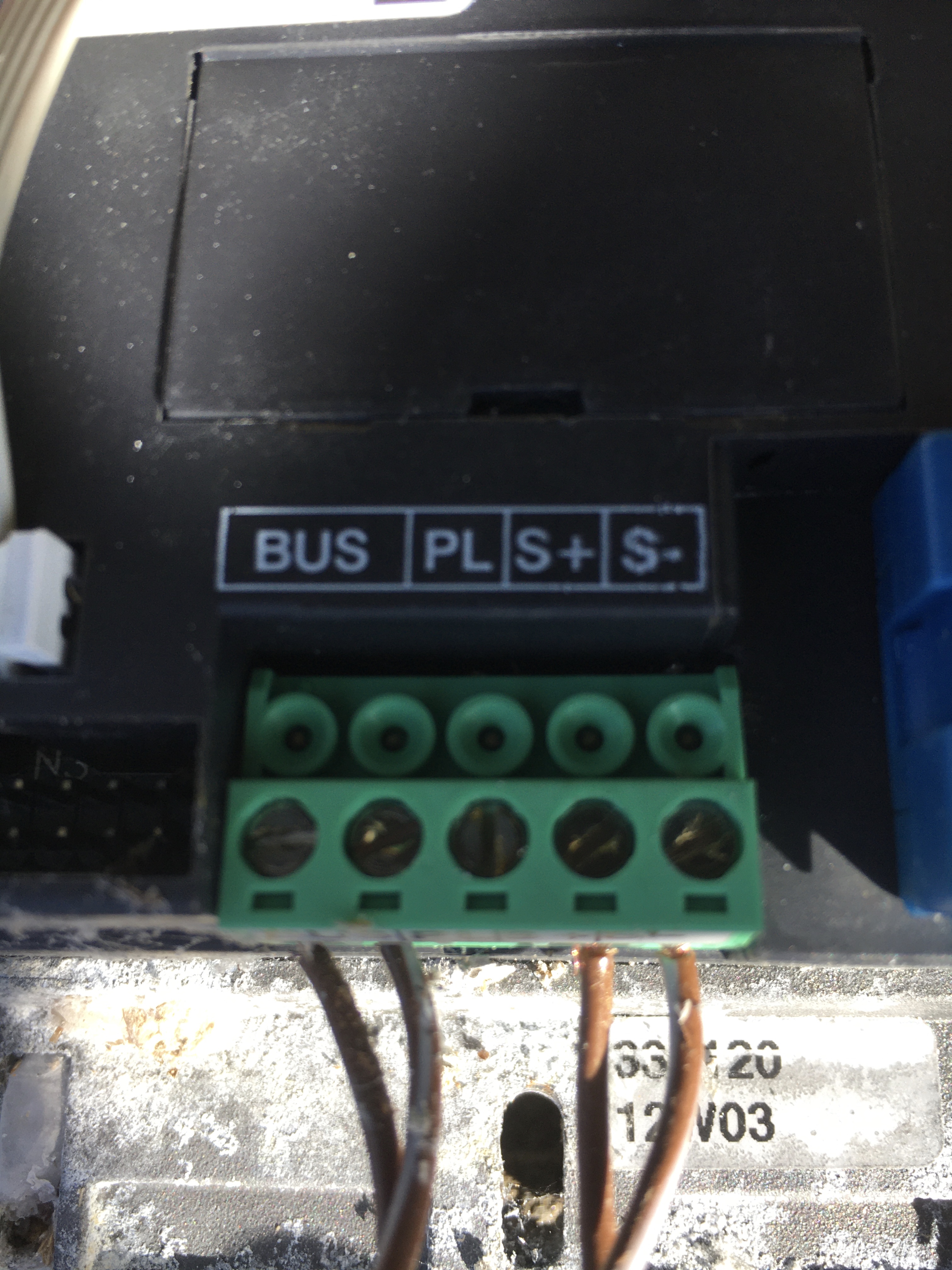

FredZonker Inserito: 2 aprile 2021 Segnala Inserito: 2 aprile 2021 Buongiorno. Anzitutto vorrei ringraziare Il forum ed in particolare Maurizio che mi ha pazientemente guidato alla soluzione è del mio problema. Apro un nuovo argomento. Preso dall’entusiasmo ho pensato di aggiungere un pulsante da porre dietro al muro di un cancello pedonale a casa dei miei genitori. La serie e 342170 Bticino 2fili. Pietà se la mia domanda è stupida, ma posso attaccare un pulsante a questa morsettiere...io vedo un solo posto libero...dove collego l’altro filo? grazie!
patatino59 Inserita: 2 aprile 2021 Segnala Inserita: 2 aprile 2021 2 ore fa, FredZonker scrisse: dove collego l’altro filo? Sicuramente NON sul BUS ! Puoi provare momentaneamente a collegare PL a S+ o S- e vedere se scatta.
Maurizio Colombi Inserita: 2 aprile 2021 Segnala Inserita: 2 aprile 2021 Devi collegarlo tra PL e S+ lasciando i fili che ci sono già.
FredZonker Inserita: 2 aprile 2021 Autore Segnala Inserita: 2 aprile 2021 Maurizio Grazie! Domani provo immediatamente! Grazie ancora per tuoi preziosi suggerimenti!
FredZonker Inserita: 4 aprile 2021 Autore Segnala Inserita: 4 aprile 2021 Grazie a tutti ho risolto! vi auguro buona Pasqua!!!
