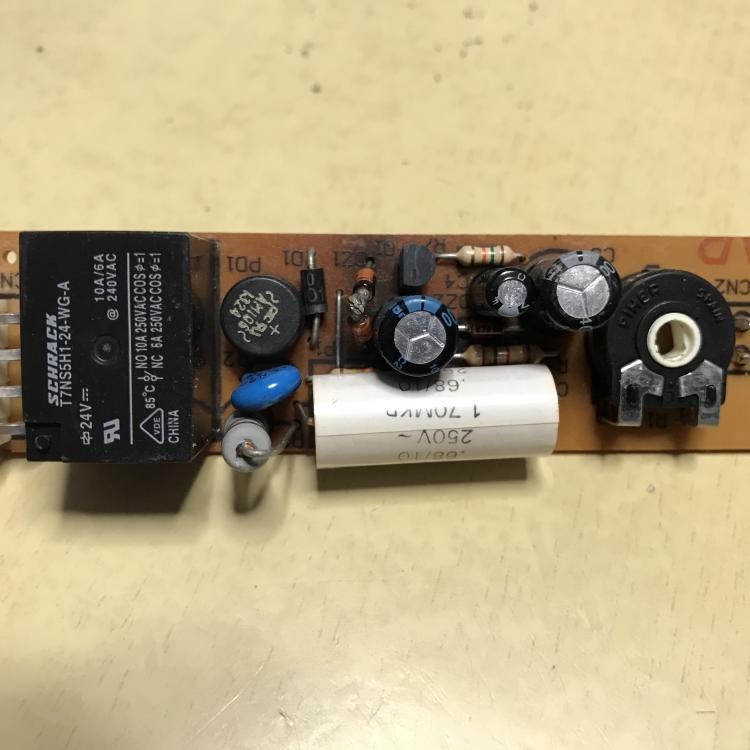

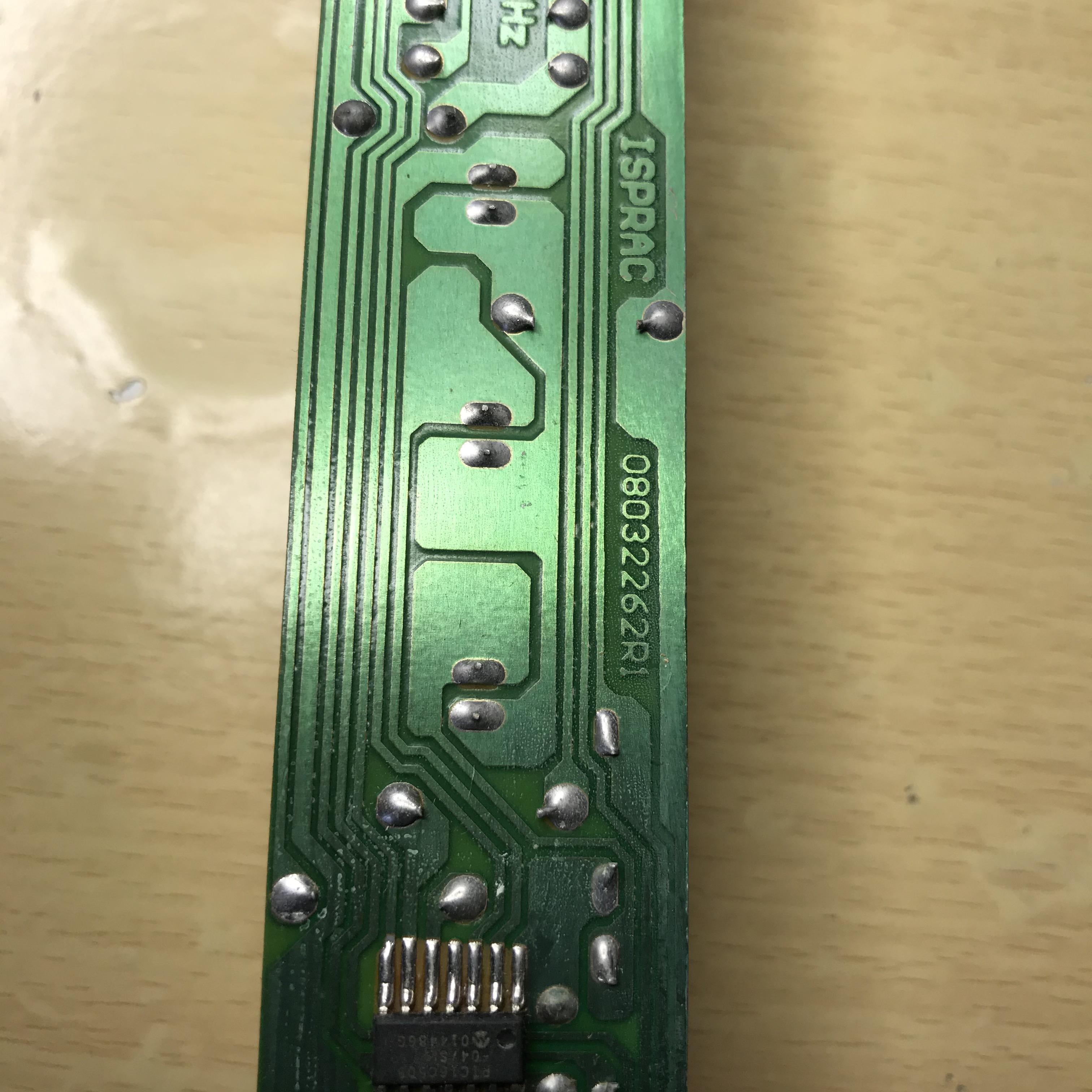

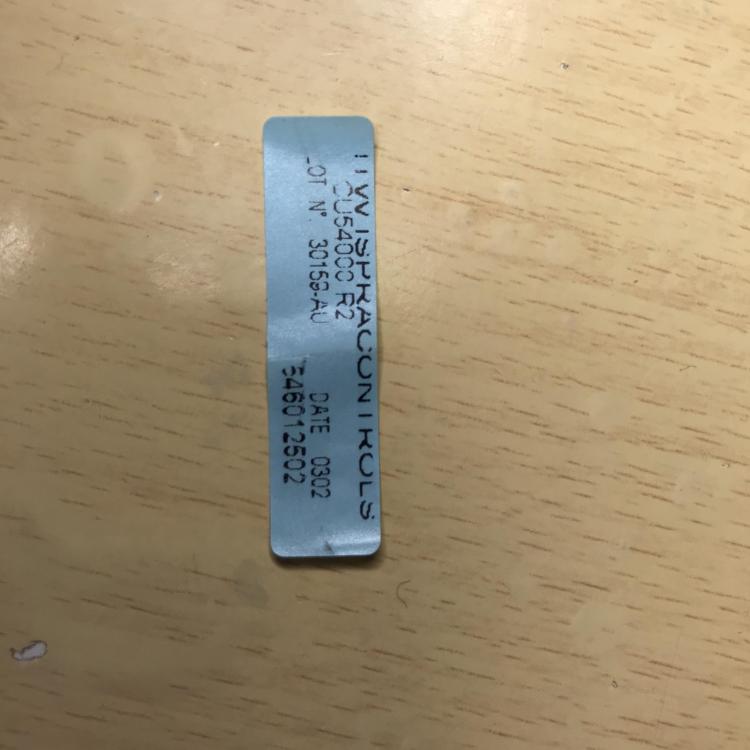

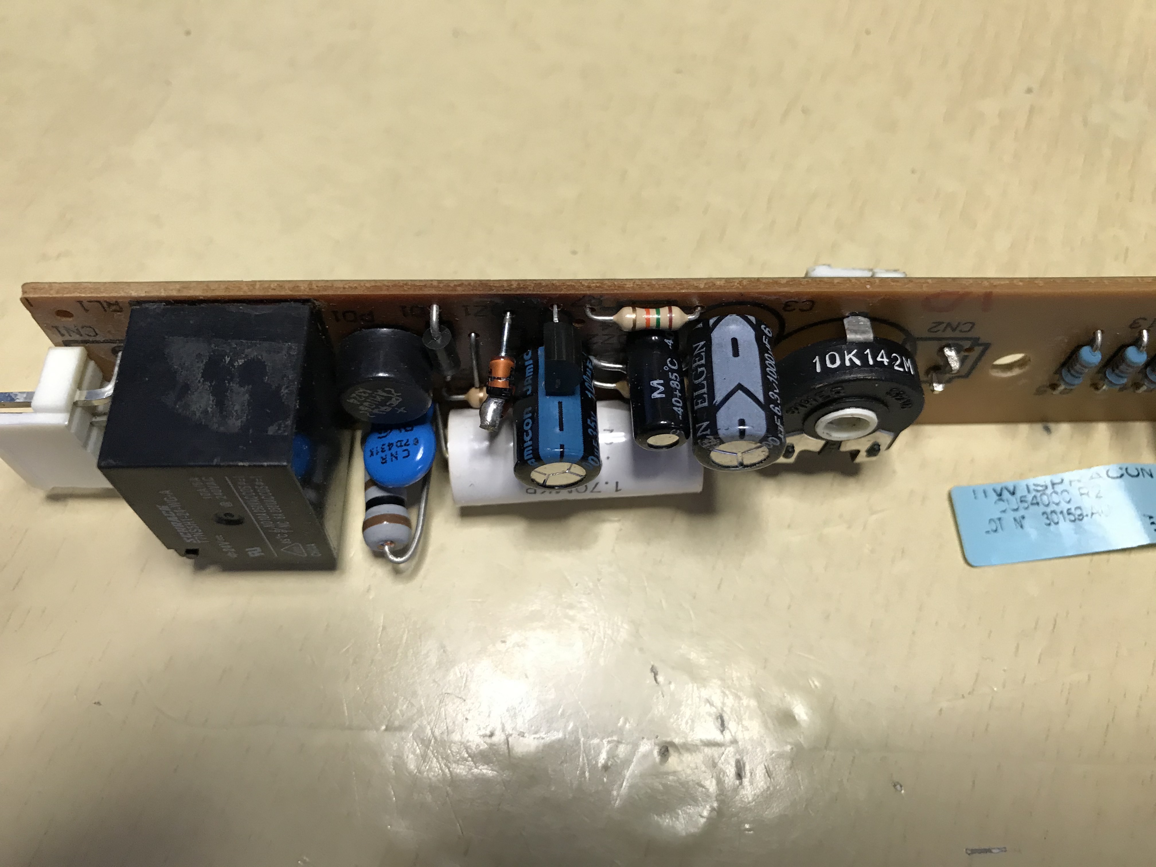

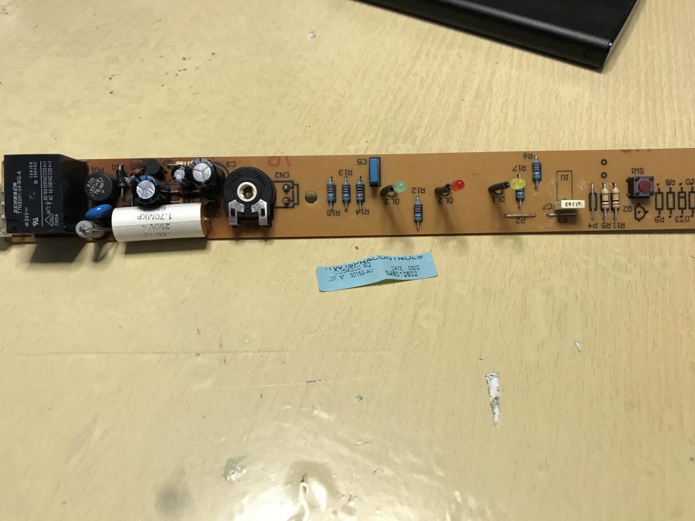

Congelatore a cassetti ATLANTIC ( led scheda tremolanti compressore non parte )
Buongiorno a tutti, ho un problema al congelatore, anche se è un po datato, ma utilissimo in cantina.
all'improvviso si sono accesi i 3 led in modo tremolanti e nello stesso tempo il congelatore ha smesso di funzionare, ho smontato la scheda ho picchiettato sui vari componenti ma nulla di nuovo, ho ruotato il trimer della temperatura, è ho notato le i led si sono stabilizzati.
In rete ci sono poche notizie in merito a questa scheda, cosa mi consigliate di sostituire visto che sono una decina di componenti e renderla nuova e spero funzionante????
allego delle foto per essere chiaro.
Fiducioso nel vostro aiuto vi auguro buna giornata
Stefano Dalmo
Penso che i maggiori indiziati sono i tre elettrolitici e  il condensatore  bianco in poliestere .
Il raddrizzatore a ponte lo si può provare   in ingresso e in uscita .
Modificato: da Stefano Dalmo
