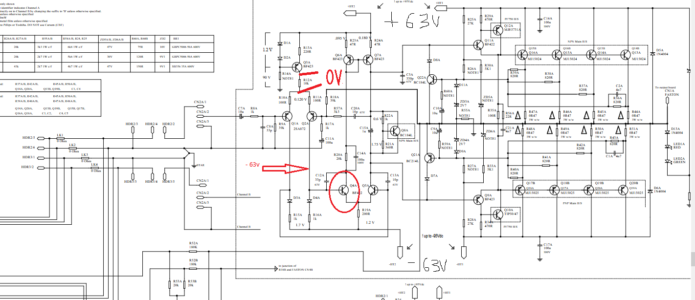

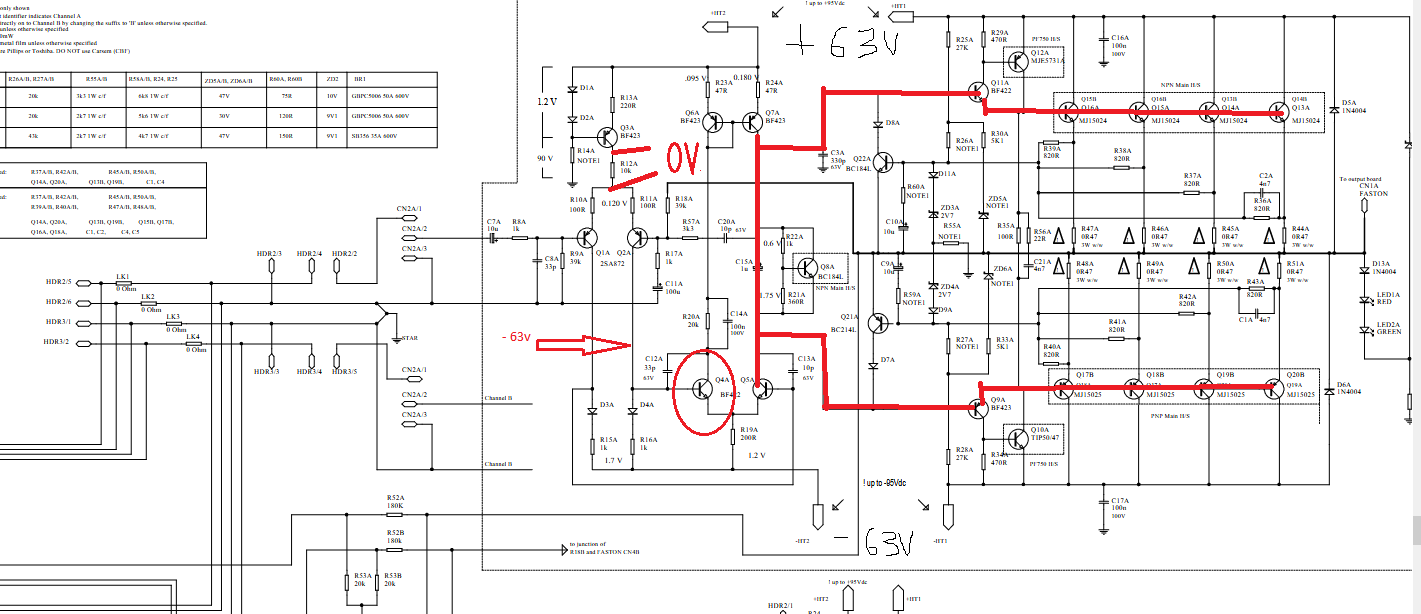

Ciao a tutti ! stò cercando di riparare un finale di potenza che presenta una corrente dc in uscita!
Partendo dai finali mi trovo tra il GATE e la massa con 63volt dc. Rimuovendo i finali dallo chassis mi ritrovo sempre 63 volt sul terminale GATE della mainboard . Questo mi fa pensare che i finali sono a posto (non presentano un corto) ma il problema ha origine nella sezione di pilotaggio o stadio differenziale.
Ho fatto varie misure : transistor in corto non ce ne sono, le resistenze gli zener i diodi corrispondono alle misure.
Per semplificare posto lo schema con le varie misure eseguite:
Faccio una supposizione: dissaldando la base su Q4 il propagarsi della DC si annulla.
377811235_schemaamplificatoremodificato.thumb.png.a2a01e9cce87232f9db57d3b7160236b.png
Magari col disegno mi spiego meglio : la riga rossa indica il ramo in cui mi trovo i + 63!
Grazie in anticipo ! Un saluto a tutti. Conto su di Voi!
Togliendo i transistor finali é possibile avere 63 v DC sul terminale gate della mainboard???
