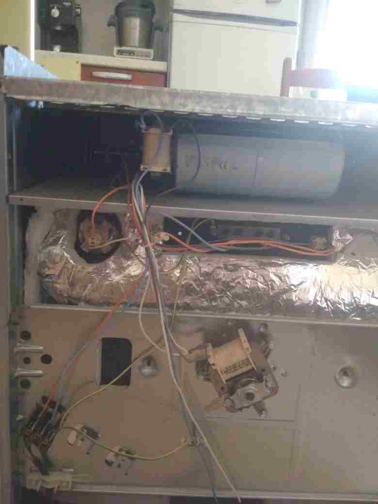

Forno Rex Electrolux FMS 041 X salta salvavita
Buongiorno a tutti vi chiedo una spiegazione al seguente problema.
Forno Rex Electrolux FMS 041 X inutilizzato per molto tempo.
Acceso resistenza superiore ed inferiore dopo circa 2 minuti è saltato il salvavita, penso dispersione resistenze verso massa,
Riprovo il giorno seguente resistenze fredde accendendo prima quella sotto tutto ok.
Riprovo giorno successivo accendendo quella superiore tutto ok, accendo anche la resistenza inferiore e tutto funziona regolarmente,
Giorno successivo, a resistenze fredde , le accendo entrambe e magicamente funziona tutto regolarmente.
Sapete dirmi perchè dopo aver effettuato queste prove il problema si è risolto.
Se il forno rimane inattivo per alcuni mesi si può ripresentare il problema?
Mi conviene comprare entrambe le resistenze per non avere questo problema?
Galone
3 minuti fa, galone scrisse:
dopo aver effettuato queste prove
Oltre ad accenderle in tempi diversi, che prove hai fatto ?
Hai per caso invertito la spina, se presente ?
Una dispersione verso la fase fa saltare il salvavita prima di una stessa dispersione verso il neutro.
Inoltre col riscaldamento alcuni problemi spariscono, mentre altri si accentuano.
Stefano Dalmo
Molto probabilmente ,Dispersione  per  umidità delle stesse  resistenze .
Spesso si risolve  facendole riscaldare .
  • 3 years later...
Ho esattamente lo stesso problema con lo stesso modello di forno.
Era inattivo da alcuni mesi, ieri l'ho utilizzato e dopo qualche secondo ovvero quando le resistenze si sono scaldate è saltato il salvavita.
Ora, appena provo ad accenderlo salta il salvavita.
Cosa mi consigliate di fare?
Allego foto del retro del mio forno dopo aver smontato la calotta posteriore
Grazie mille
Mario
Modificato: da tatankam
  • Maurizio Colombi locked this discussione
Maurizio Colombi
Mi dispiace, ma il regolamento di PLCForum che avresti dovuto leggere all'atto dell'iscrizione, vieta espressamente di accodarsi alle discussioni ferme da parecchio tempo.
Per favore, riproponi il tuo quesito aprendo una nuova discussione.
DISCUSSIONE CHIUSA
Ospite
