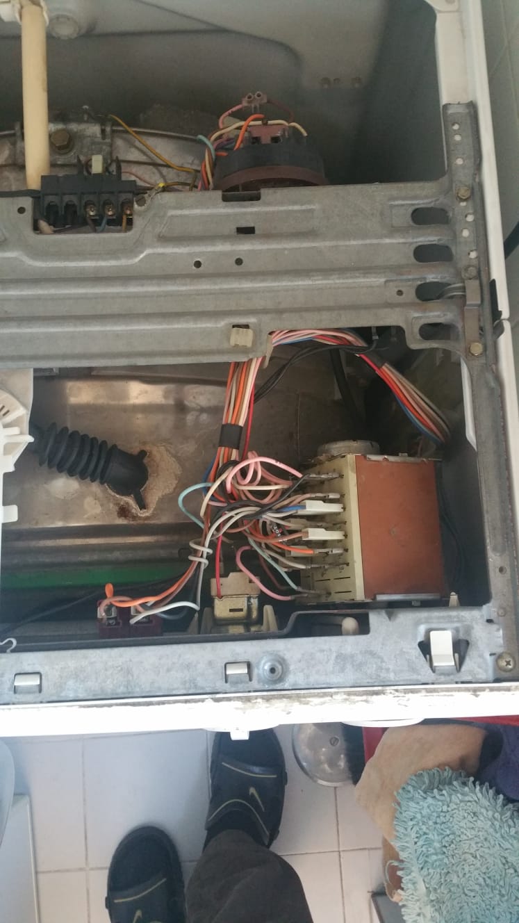

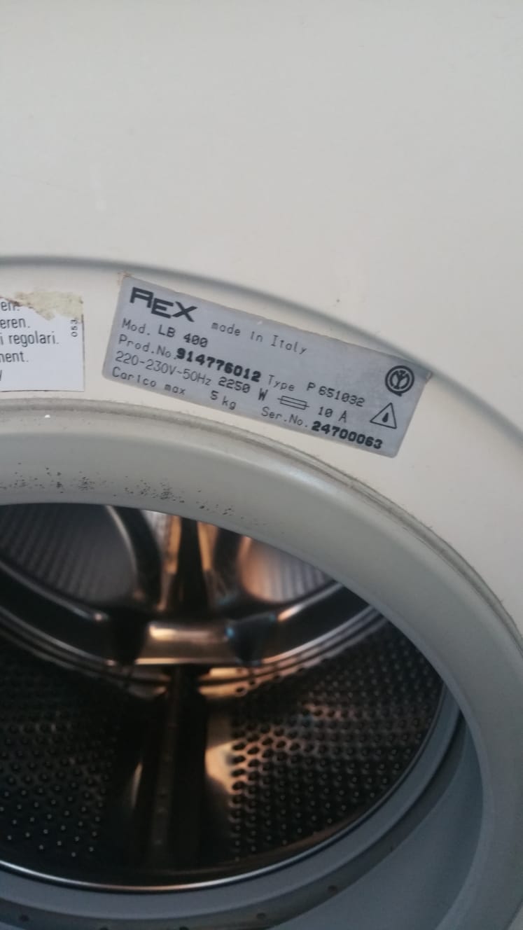

mrbull Inserito: 8 aprile 2021 Segnala Inserito: 8 aprile 2021 (modificato) Salve, la lavatrice in oggetto non scarica .Il filtro l'ho pulito e ho spruzzato un pò di sbloccante nel programmatore e facendo qualche prova ha scaricato. Però credo che il problema si ripeterà, perchè è da parecchio tempo che la lavatrice va in stallo, e devo manualmente fare avanzare il programmatore timer per fare terminare il ciclo impostato. Per cui, armato solo di buona volontà e sentimento di riconoscenza verso questo vecchio carrarmato inox, avrei bisogno di un consiglio da un esperto, per capire quale componente potrebbe causare queso malfunzionamento, e farla funzionare ancora. Grazie e buona giornata Modificato: 8 aprile 2021 da mrbull
UABC80 Inserita: 8 aprile 2021 Segnala Inserita: 8 aprile 2021 Senza scomodare il programmatore, la pompa di scarico in che condizioni è? Hai provato a smontarla?
E685X Inserita: 8 aprile 2021 Segnala Inserita: 8 aprile 2021 (modificato) Ciao Concordo con UABC80, prima controlla la pompa di scarico (e l'elettrovalvola, spesso sono collegate in modo che se non vada una non vada nemmeno l'altra) Fai dei controlli su questi componenti sia con tester che con una connessione alla 230V per la pompa (prestare attenzione!) Dato che il problema è saltuario controllerei anche il cablaggio tra timer e pompa, oltre ad una pulizia della trappola dell'aria Sembrano molte operazioni ma sono veramente semplici da svolgere Modificato: 8 aprile 2021 da E685X
mrbull Inserita: 9 aprile 2021 Autore Segnala Inserita: 9 aprile 2021 Problema risolto, la pompa sboccolata. Grazie alla dritta degli amici esperti UABC80 e E685Z non è giunto ancora il momento per pensionare, la mia si vecchia carretta, ma per fortuna inossidabile.😃
UABC80 Inserita: 10 aprile 2021 Segnala Inserita: 10 aprile 2021 Ottimo! Tienila da conto, ché è una signora macchina 😉
E685X Inserita: 10 aprile 2021 Segnala Inserita: 10 aprile 2021 Queste sono gran macchine, semplici ma efficaci Ora si merita un bel ciclo a vuoto con disincrostante specifico per lavatrici
