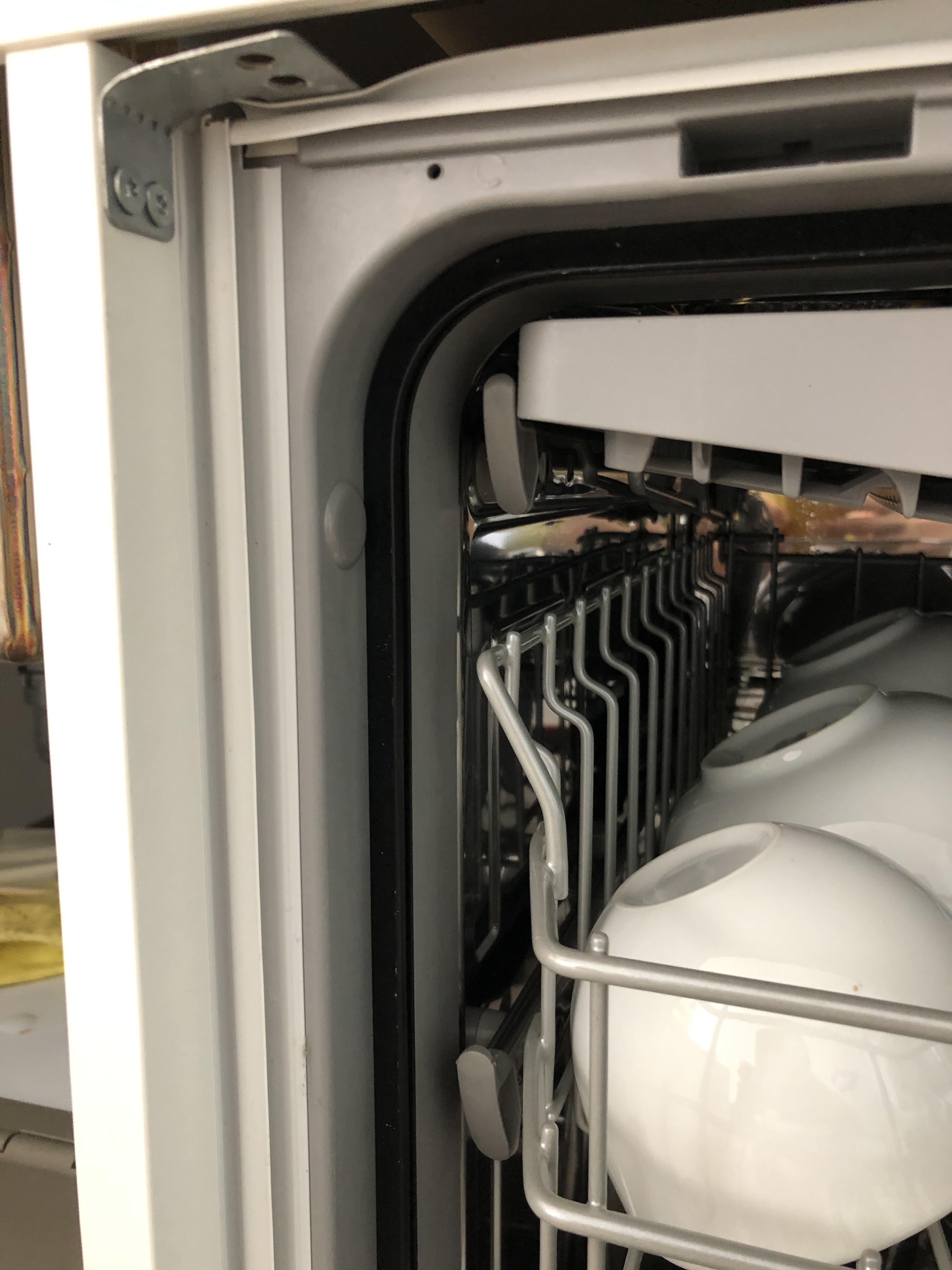

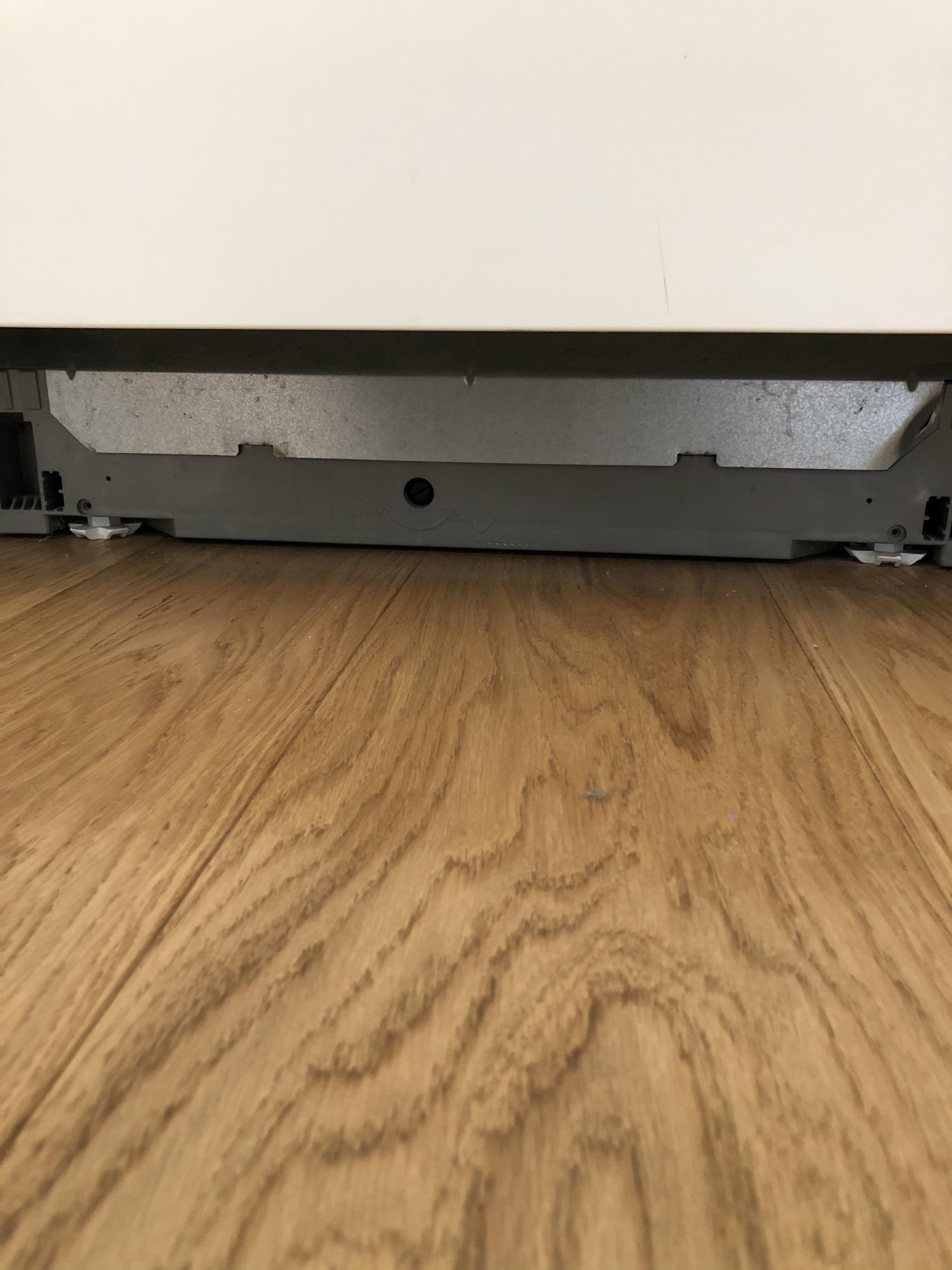

Lavastoviglie BOSCH errore E15
ippolita tolja
Buongiorno a tutti,
Per errore ho messo detersivo normale nella lavastoviglie bosch, schiuma e acqua dappertutto e ora segnala e 15 e spia rubinetto. La pompa parte in continuazione, ho tolto la corrente.
Leggendo post precedenti ho capito che devo tirarla fuori e inclinarla, ma non riesco e tra l'altro c'e' una guarnizione che me lo impedisce. Posso fare altro? svitare il frontalino nella parte inferiore e accedere per asciugare?
allego foto
Sì, togliendo lo sportellino metallico sottoporta dovresti riuscire ad asciugare; però se ricordo bene è tenuto in posizione da 2 viti (ci vuole una chiave Torx T20 per svitarle) e per accederci bisogna levare la lamiera esterna della porta
