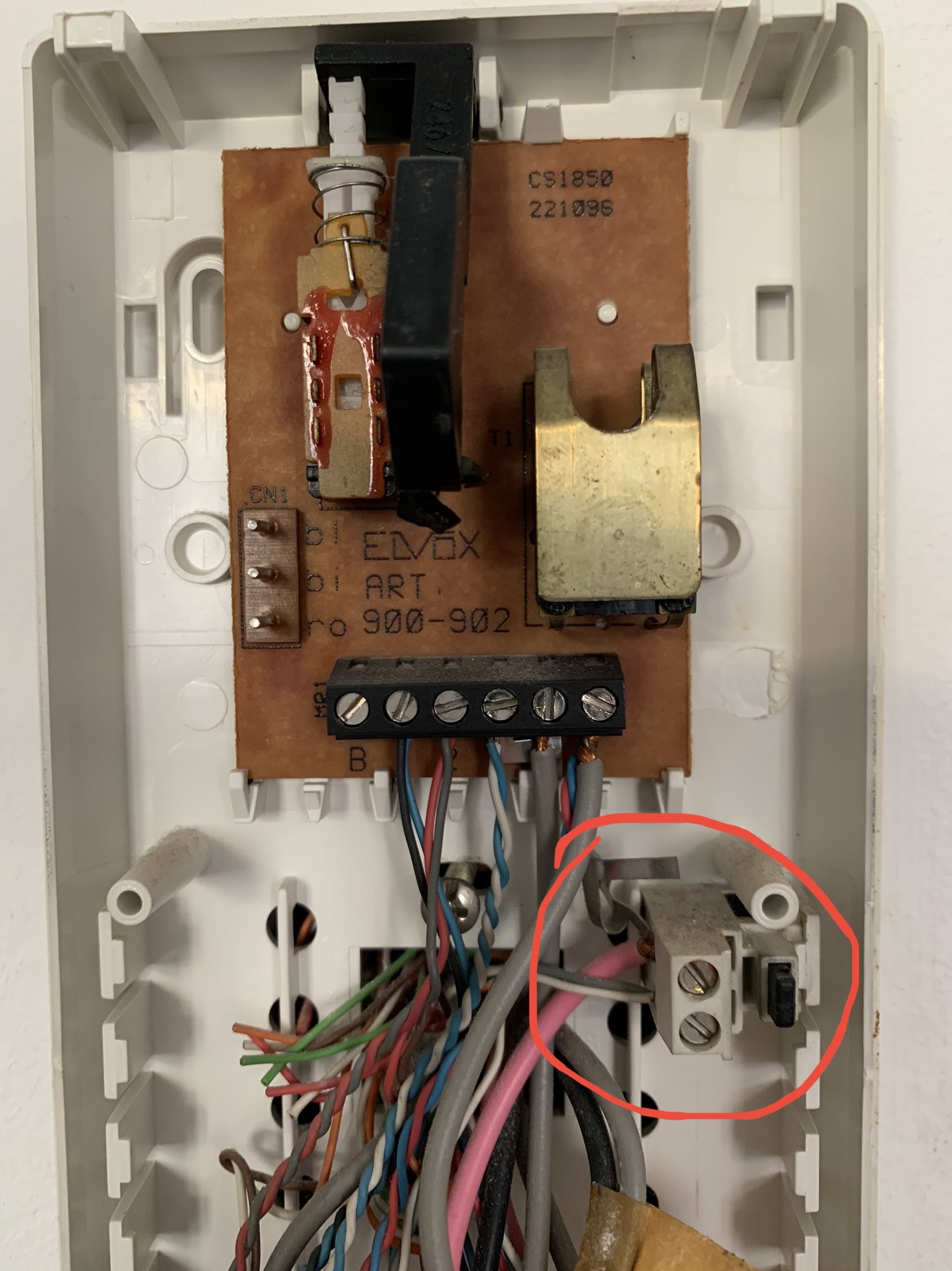

eloxford Inserito: 8 aprile 2021 Segnala Inserito: 8 aprile 2021 Salve a tutti, dovrei sostituire un posto interno Elvox 900-902 con Elvox 8870.1 a causa della rottura del supporto cornetta. Premetto che non sono esperto quindi scusate se la domanda a qualcuno può risultare banale. Il rivenditore mi ha detto che per le connessioni posso seguire la stessa numerazione del vecchio citofono ma sono in difficoltà per il collegamento dei cavi del tasto apri porta di cui non trovo corrispondenza sul nuovo apparecchio. Grazie in anticipo a chi volesse darmi un consiglio. Allego foto
ROBY 73 Inserita: 8 aprile 2021 Segnala Inserita: 8 aprile 2021 (modificato) Ciao eloxford, 10 ore fa, eloxford scrisse: dovrei sostituire un posto interno Elvox 900-902 con Elvox 8870.1 ............... Il rivenditore mi ha detto che per le connessioni posso seguire la stessa numerazione del vecchio citofono ma sono in difficoltà per il collegamento dei cavi del tasto apri porta di cui non trovo corrispondenza sul nuovo apparecchio. ELVOX 900-902 Comelit 8870.1 - morsetto 1 = morsetto 1 = Altoparlante = coppia Nero / Blu; - morsetto 2 = morsetto 2 = Microfono = coppia Rosso / Grigio; - morsetto 3 = morsetto 3-4/5 = Comune = coppia Bianco / Blu; - morsetto 5 = morsetto 4/5 = Comune = Grigio grosso + Rosa; - morsetto 6 = morsetto 6 = Ronzatore = coppia Rosso / Blu + Grigio grosso; - morsetto pulsante a destra = morsetto 7 = Apri cancello = coppia Bianco / Grigio. Attenzione che devi fare un ponte tra i morsetti 3 e 4/5 e poi collegare assieme i fili grigio grosso che ora è sul morsetto 5 ed il filo rosa grosso che è sul pulsante a destra, se vuoi un consiglio visto che faranno fatica a starci tutti nei morsetti ti conviene giuntarli tutti con un unico morsetto tipo mammut o forbox a cappuccio e poi portare due spezzoni sui morsetti 3 e 4/5. I morsetti B e 8 lasciali pure liberi che a te non servono. Ad ogni modo visto che ce l'hai intanto prova a collegare questo 8870.1, ma potresti avere problemi con l'audio per il fatto che il 900-902 aveva il microfono a carbone e quindi ti potrebbe servire l'articolo Vimar R209 https://www.vimar.com/it/it/catalog/product/index/code/R209 Facci sapere gli sviluppi Modificato: 8 aprile 2021 da ROBY 73
eloxford Inserita: 9 aprile 2021 Autore Segnala Inserita: 9 aprile 2021 Grazie mille Roby 73, veramente gentilissimo. Domani mi cimento e vi aggiorno.
ROBY 73 Inserita: 9 aprile 2021 Segnala Inserita: 9 aprile 2021 1 minuto fa, eloxford scrisse: Domani mi cimento e vi aggiorno Ok attendiamo allora
eloxford Inserita: 13 aprile 2021 Autore Segnala Inserita: 13 aprile 2021 Roby73, funziona tutto perfettamente, grazie ancora per le indicazioni dettagliate.
ROBY 73 Inserita: 13 aprile 2021 Segnala Inserita: 13 aprile 2021 4 ore fa, eloxford scrisse: Roby73, funziona tutto perfettamente, Ottimo l'importante è questo 👍 ciao e prego di niente
