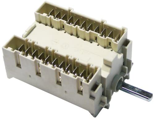

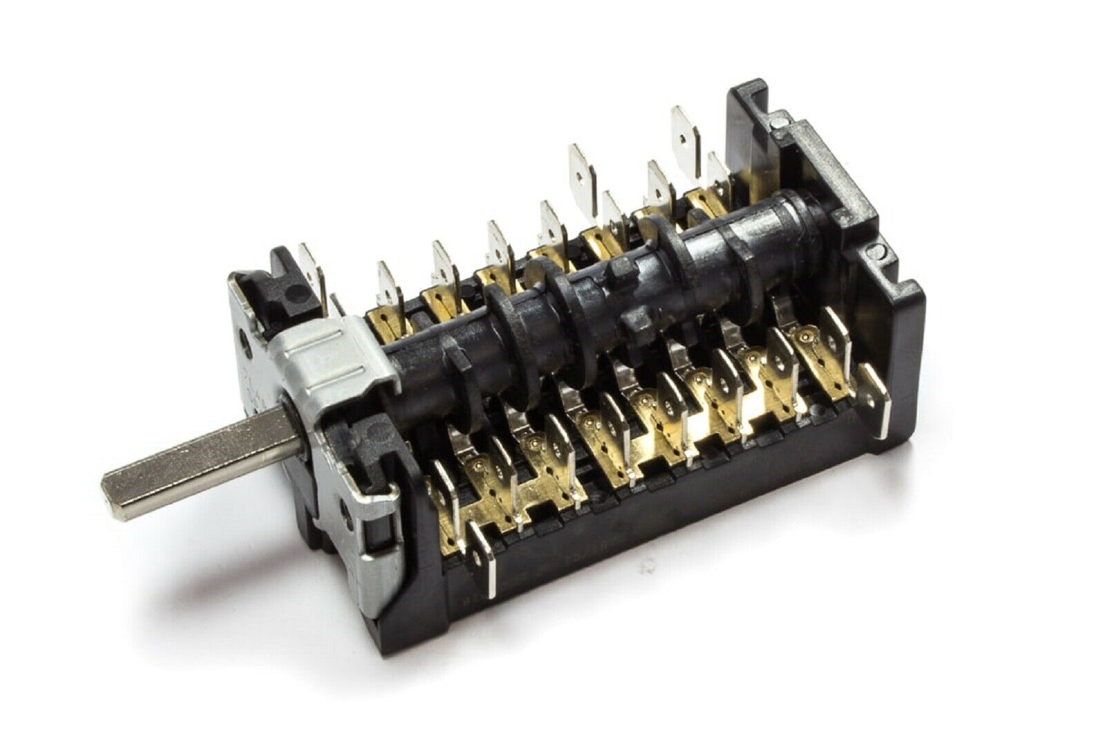

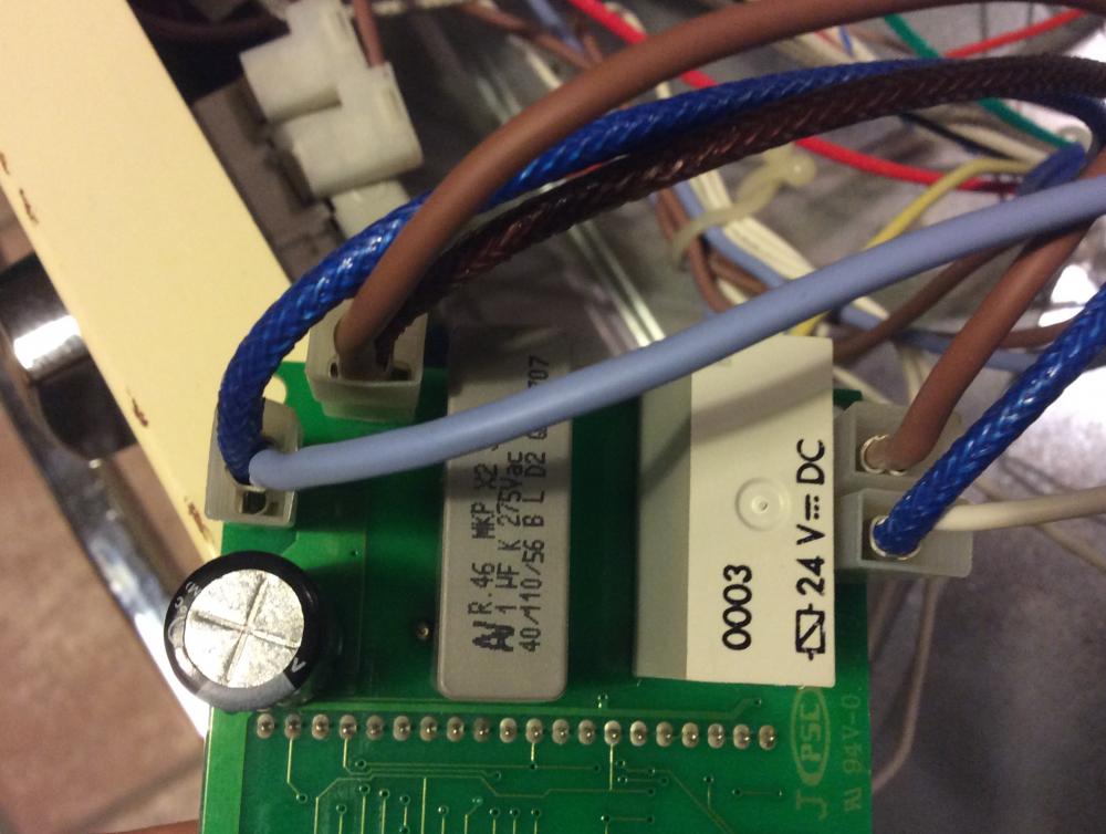

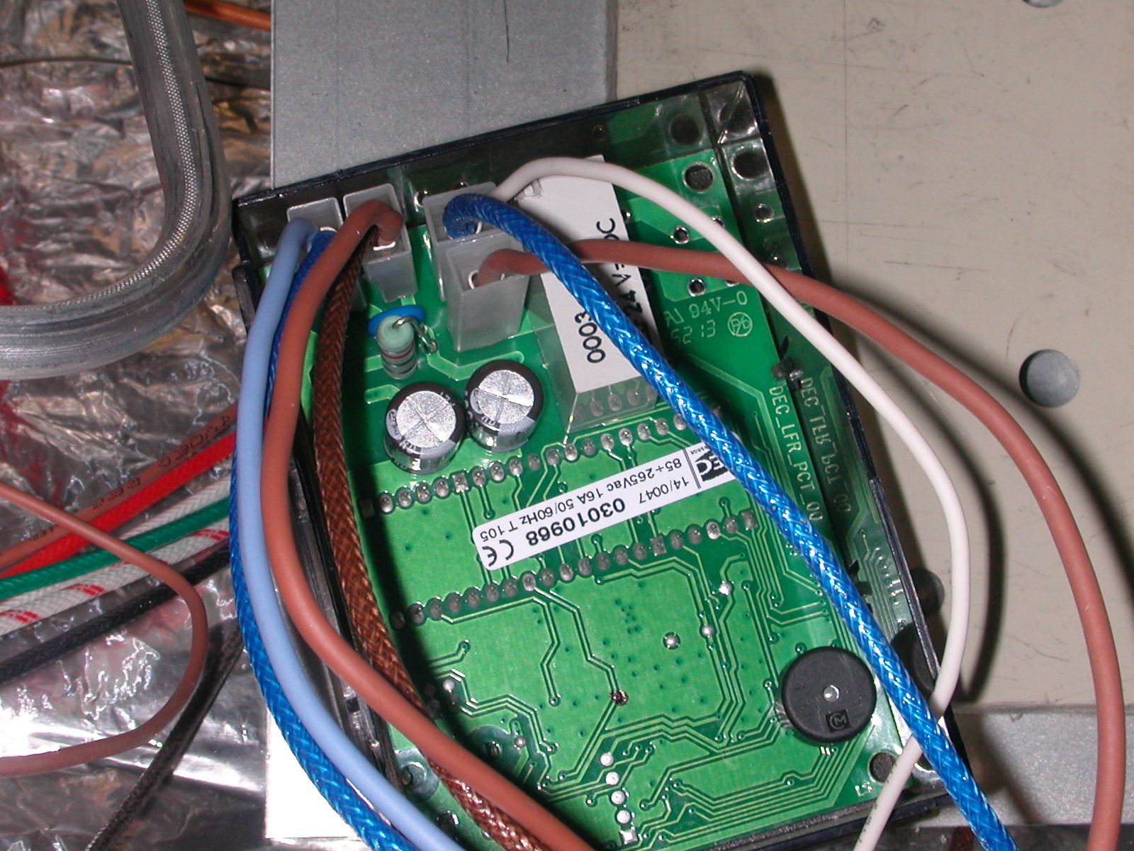

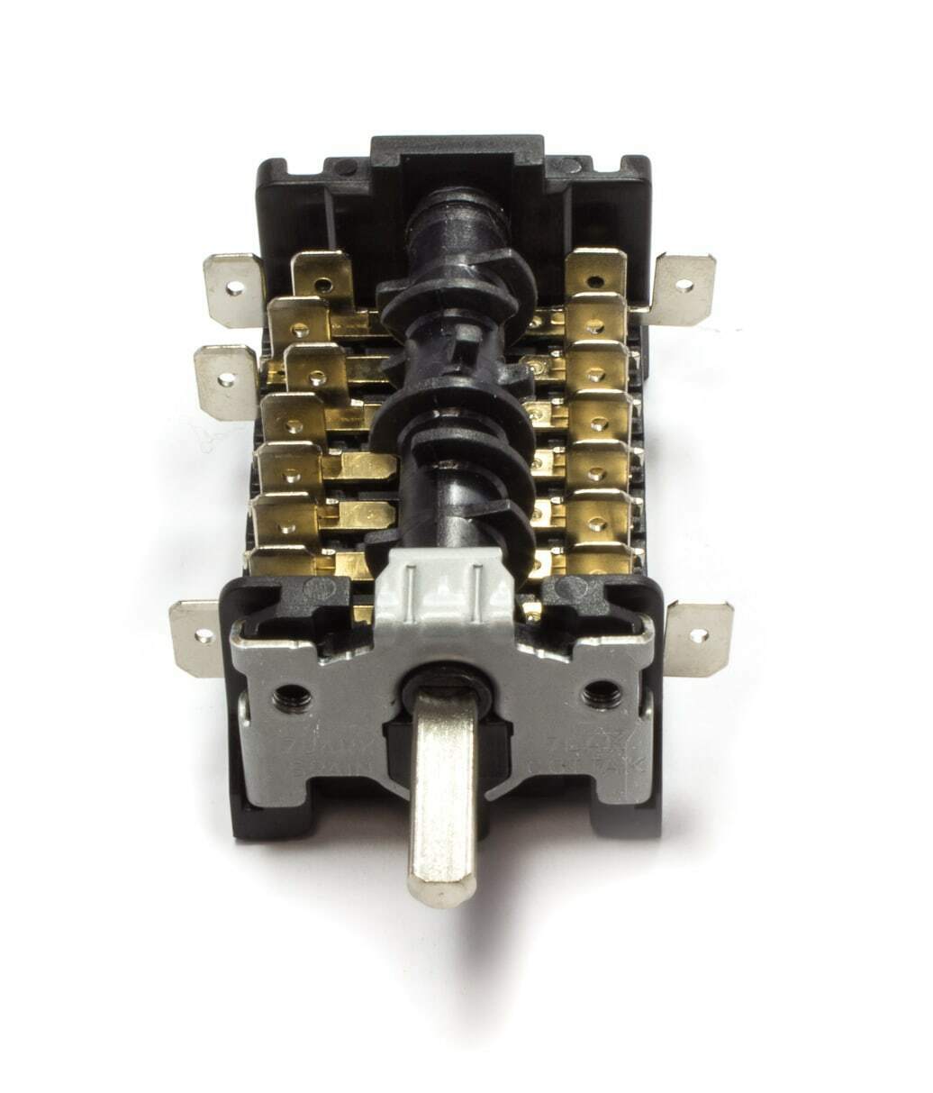

Indicazioni schema collegamento cucina Lofra MXC 66 AMF/CV.
Saluti, indico i collegamenti e le modifiche che hanno subito i componenti della cucina Lofra modello MXC 66 AMF/CV.
Il commutatore originale di colore bianco è l'Ego 4148023007, sostituito in seguito dalla Lofra.
424196998_ExEgo4148023007Pos.11-Originale03031610.jpg.0bef4f83c4655532d92e463f536ad387.jpg
Il nuovo commutatore è il GOTTAK 810802.
695404448_GOTTAK810802Originale03010890-1.thumb.jpg.0b0f8723d3eeecef719860161c30bb17.jpg1192136804_GOTTAK810802Originale03010890-2.thumb.jpg.2d9caec0174fccfb6607a657683648af.jpg
Il vecchio timer elettronico è il 03010711, sostituito in seguito dalla Lofra.1998181139_IMG_03010711confastom.thumb.JPG.a6c054cfe5e93a32da8cc51b2ed4a3d2.JPG
Il nuovo timer elettronico è il 03010968.176926972_collegamentoelettrico03010968nuovoprogrammatore.thumb.JPG.f3b61d7519c96ce77aaaf3c25b93bb81.JPG
I collegamenti del commutatore e del timer sono questi:
Collegamenti nuovo commutatore:
Da CTE1.1 a LA (Lampada forno) filo rosso;
Da CTE1.2 a TE (Termostato) filo marrone;
Da CTE2 a G (Girarrosto) filo verde;
Da CTE3 a V (Ventola) filo bianco;
Da CTE4 a RV (Resistenza ventola) filo nero;
Da CTE5 a RFC (Resistenza forno cielo) filo bianco-rosso;
Da CTE6.1 a RFS (Resistenza forno suola) filo celeste;
Da CTE7 a RG (Resistenza grill) filo verde;
Da CTE8.1 a LA (Lampada forno) filo rosso ;
Da CTE8.2 a PC TP3 (Programmatore cottura) filo marrone.
Da CTEA1 a S (Clicson K16) alimentazione filo celeste e PC J2 (Programmatore cottura) filo celeste;
Da CTEB a M3 (Microinterruttore) filo marrone;
Da CTED a TE (Termostato) filo marrone;
Da CTEF a LS (Lampada spia) filo bianco;
Da CTEH1 a PA84 (alimentazione) filo marrone e PC J1 (Programmatore cottura) filo marrone;
Da CTEH2 a AE (Accensione elettrica) filo grigio.
Collegamenti nuovo Programmatore cottura:
Da J1 a CTEH1 filo marrone;
Da J1 a PA84 (alimentazione) filo marrone;
Da J2 a CTEA1 filo celeste;
Da J2 a S (Clicson K16) alimentazione filo celeste;
Da J4 a CTE8.2 filo marrone;
Da J5 a RFC (Resistenza forno cielo) filo celeste;
Da J5 a LS (Lampada spia) filo bianco.
Spero di essere d'aiuto a chi in futuro si troverà a dover sostituire il nuovo commutatore ed il nuovo timer.
Modificato: da ermete74
Fulvio Persano
Ciao.
Grazie per la tua preziosa info.
  • 3 years later...
Salve,
ho avuto problemi sul forno della cucina Lofra x-66mf/c acquistata nel 2014. Ho chiamato un tecnico che ha riscontrato il mal funzionamento del commutatore. Non avendo un commutatore adatto (Gottak 810802k 10+0), ha fatto un intervento tampone collegando la linea con la resistenza del fondo (filo celeste con il filo verde), in attesa di sostituire il commutatore. Ora che l'ho acquistato vorrei provare a sostituirlo da solo, anche perchè se richiamo il tecnico mi riprende 100 euro! Solo che ora non so come collegare i fili che il tecnico aveva staccato. Vedo che sul commutatore nuovo vi sono indicate delle lettere a sx dalla "a" alla "h" (ponendo il commutatore con il perno in alto) e sul lato dx dei numeri da 1 a 8. So che la linea (filo celeste) va collegata al morsetto "h", ma non so dove collegare il filo verde della resistenza. Gli altri collegamenti li trasferirei uno a uno dal vecchio commutatore al nuovo. Qualcuno saprebbe induicarmi a quale morsetto collegare il filo verde?
ps
Volevo mettere la foto ma qui non me le accetta.
Modificato: da Fabirob
aveva fatto degli errori di scrittura
Livio Migliaresi
@Fabirob
Non ti semobra eccessivo accodarsi ad una discussione così datata, oltre ad averne aperta gia altra per lo stesso problema.
-discussione chiusa-
  • Livio Migliaresi locked this discussione
Ospite
