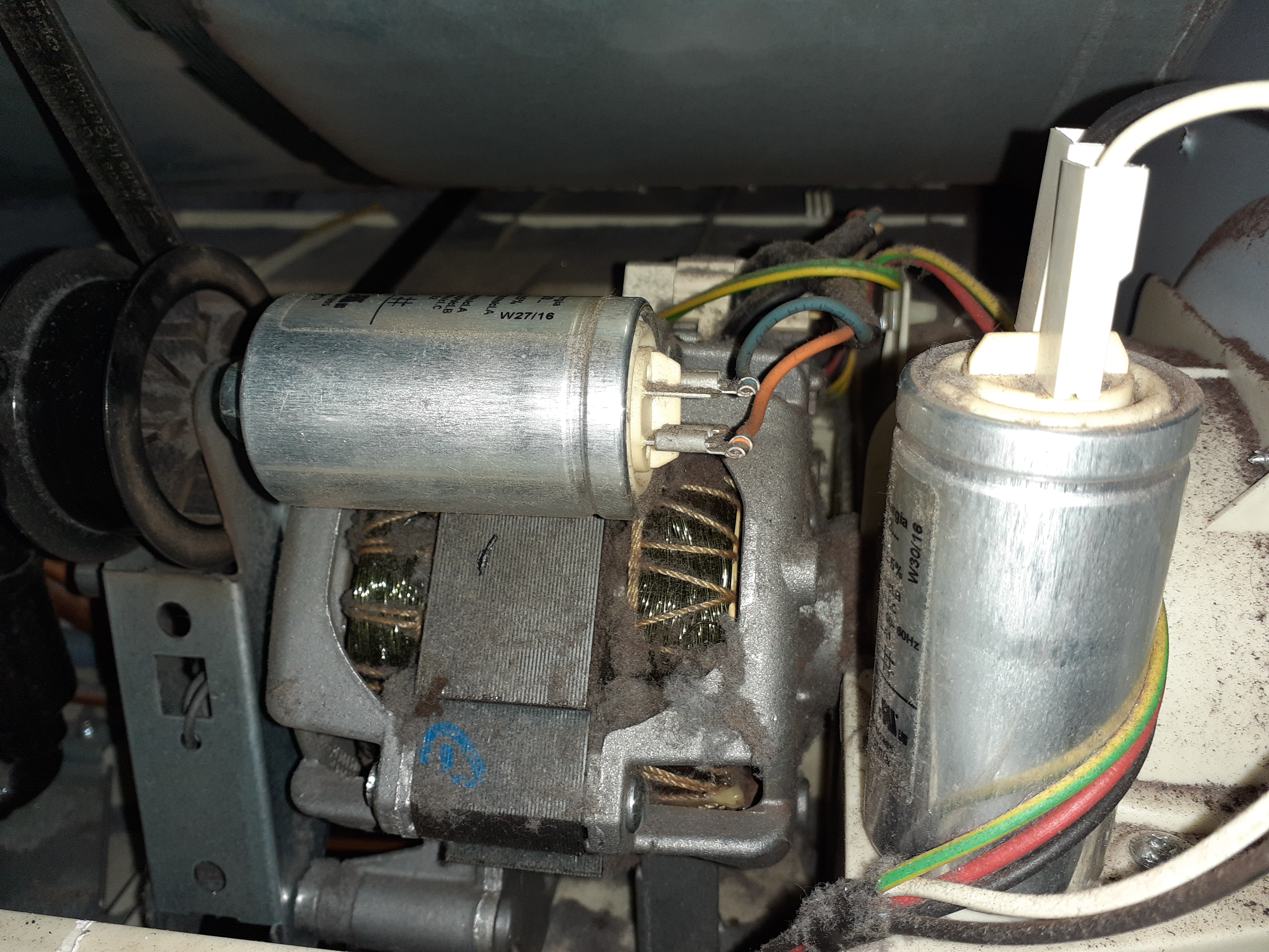

marco6767 Inserito: 10 aprile 2021 Segnala Inserito: 10 aprile 2021 salve ho un asciugatrice candy ho questo problema che per farla partire devo spingere a mano il cestello poi lui gira e se appoggio la mano si ferma ,sembra non abbia potenza,ho fatto queste prove dopo aver rimosso il coperchio sopra ma non posso continuare cosi c'e pericolo di corrente..in pratica devo aiutarlo nello spunto,,avete idee? grazie
Ganimede77 Inserita: 10 aprile 2021 Segnala Inserita: 10 aprile 2021 21 minuti fa, marco6767 scrisse: salve ho un asciugatrice candy ho questo problema che per farla partire devo spingere a mano il cestello poi lui gira e se appoggio la mano si ferma ,sembra non abbia potenza,ho fatto queste prove dopo aver rimosso il coperchio sopra ma non posso continuare cosi c'e pericolo di corrente..in pratica devo aiutarlo nello spunto,,avete idee? grazie Che modello è? Mhmm... così a naso, condensatore del motore.
Stefano Dalmo Inserita: 10 aprile 2021 Segnala Inserita: 10 aprile 2021 Vai vicino al motore e sostituisci il condensatore di spunto .
marco6767 Inserita: 11 aprile 2021 Autore Segnala Inserita: 11 aprile 2021 buongiorno ho aperto il fiano ma vedo due condensatori mi sapete dire quale puo essere ? uno ha 12 uf l altro 7 uf allego foto
Stefano Dalmo Inserita: 11 aprile 2021 Segnala Inserita: 11 aprile 2021 Scusa , sta sul motore , in orizzontale . E fai una bella pulizia di quella lanuggine .
marco6767 Inserita: 11 aprile 2021 Autore Segnala Inserita: 11 aprile 2021 ok grazie mille ,,certo adesso gli do una bella soffiata ,poi quando cambio il condensatore vi faccio sapere,grazie ancora
Ganimede77 Inserita: 11 aprile 2021 Segnala Inserita: 11 aprile 2021 10 ore fa, Stefano Dalmo scrisse: E fai una bella pulizia di quella lanuggine . Lo stavo per dire... altrimenti te la fa lei da condensatore
marco6767 Inserita: 12 aprile 2021 Autore Segnala Inserita: 12 aprile 2021 eccomi come promesso allora cambiato il condensatore e va come una ferrari ...grazie di tutto siete grandi ...adesso sotto con la tv che non si accende piu ma credo andra in discarica. in caso di bisogno apro una nuova discussione....grazie ancora
Stefano Dalmo Inserita: 12 aprile 2021 Segnala Inserita: 12 aprile 2021 Grazie per aver condiviso la tua esperienza 👍
