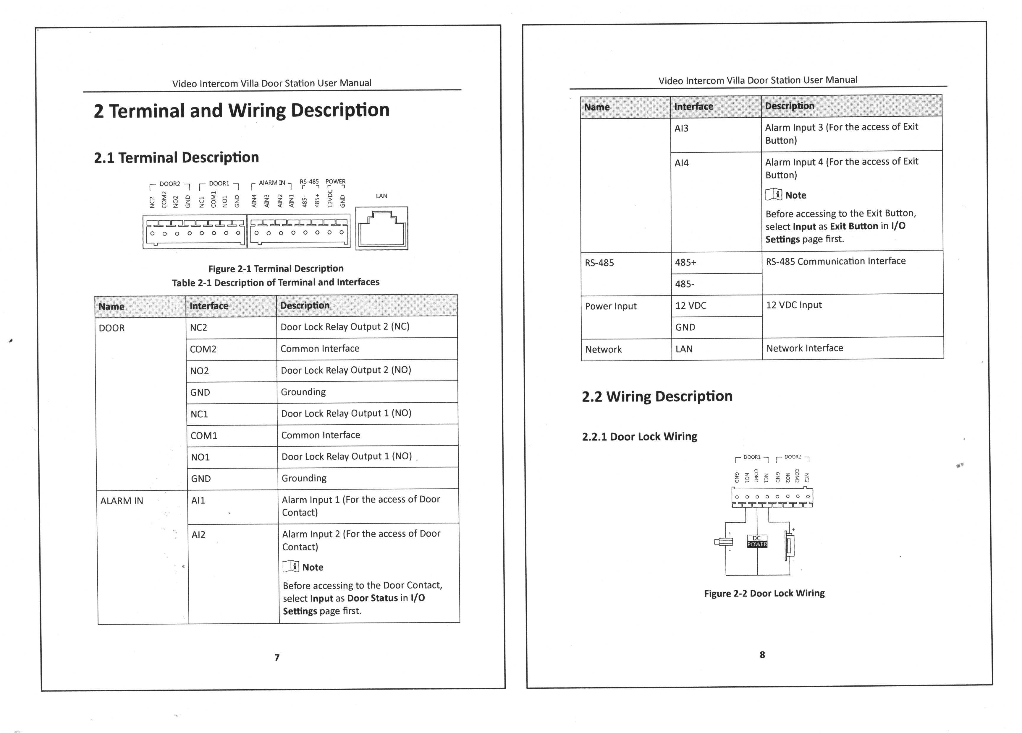

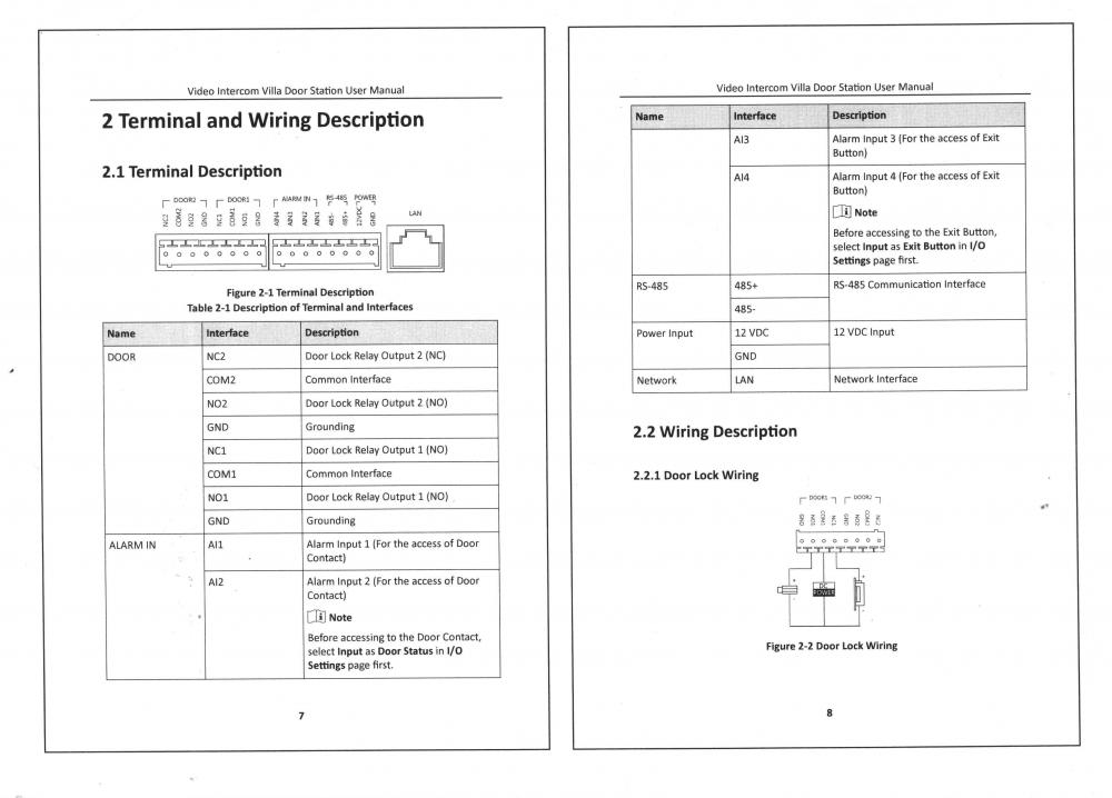

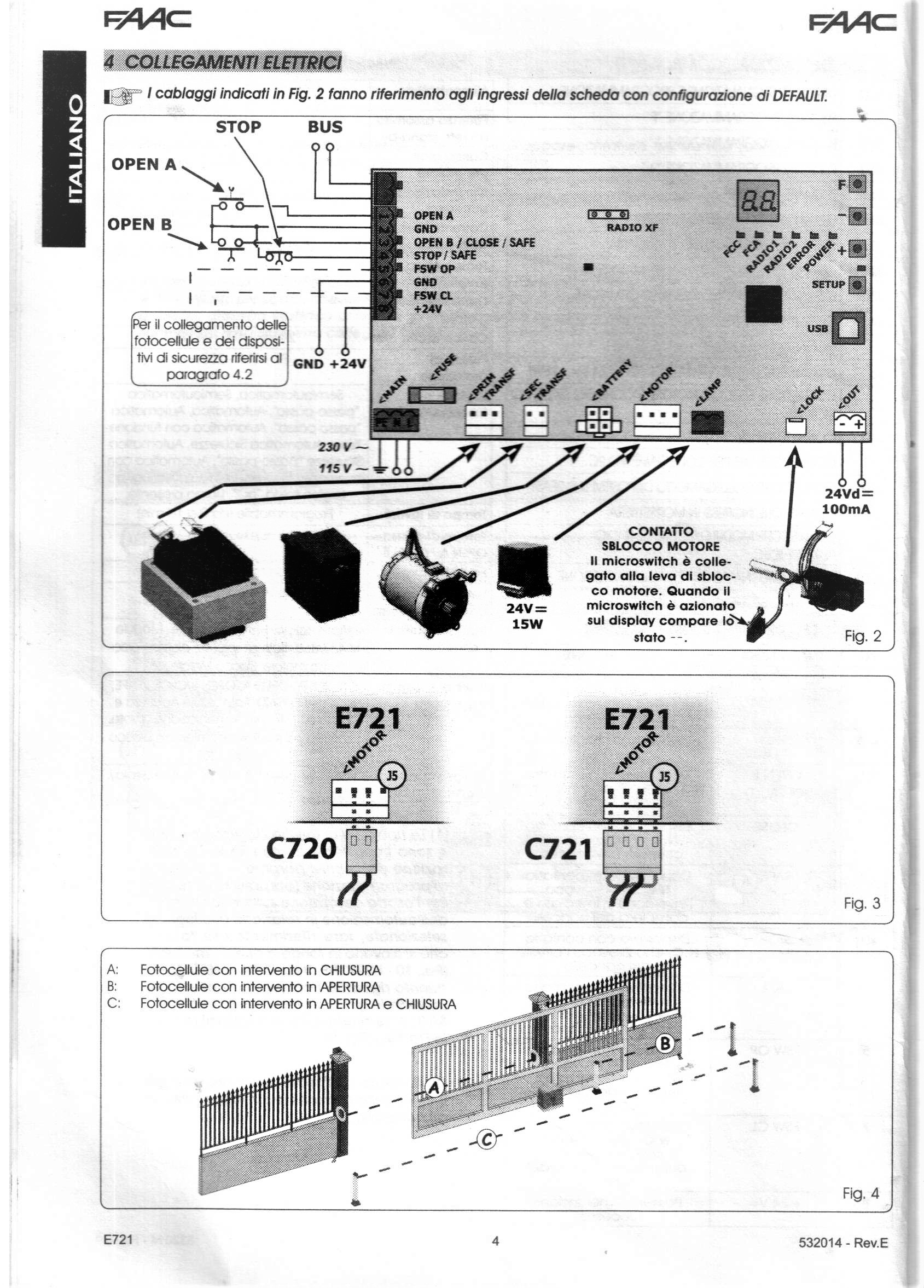

Collegamento videocitofno hikvision e motore faac
Riccardoville
Buongiorno, sono Riccardo ed ho installato a casa mia un motore faac per il cancello. Adesso devo collegare il videocitofono hikvision che si alimenta e comunica tramite LAN ma devo collegare il citofono al motore per dargli il segnale di apertura cancello. Ho visto che un collegamento sbagliato potrebbe causare danni. Il videocitofono ha due aperture e per adesso a me interessa solo il collegamento con l'automazione facc. Ho allegato gli schemi e volevo capire se è corretto che collego
FSW OP --- NO1
FSW CL --- NC1
oppure devo collegare com1 con openA
Non capisco se nel manuale faac quando parla di dispositivi di sicurezza intende altri dispositivi o si riferisce a sistemi di allarme.
Roberto Garoscio
L’apertura è con Open A e
Se non capisci il fattore sicurezze è meglio che chiami un autorizzato, le automazioni fai da te sono vietate per legge.
