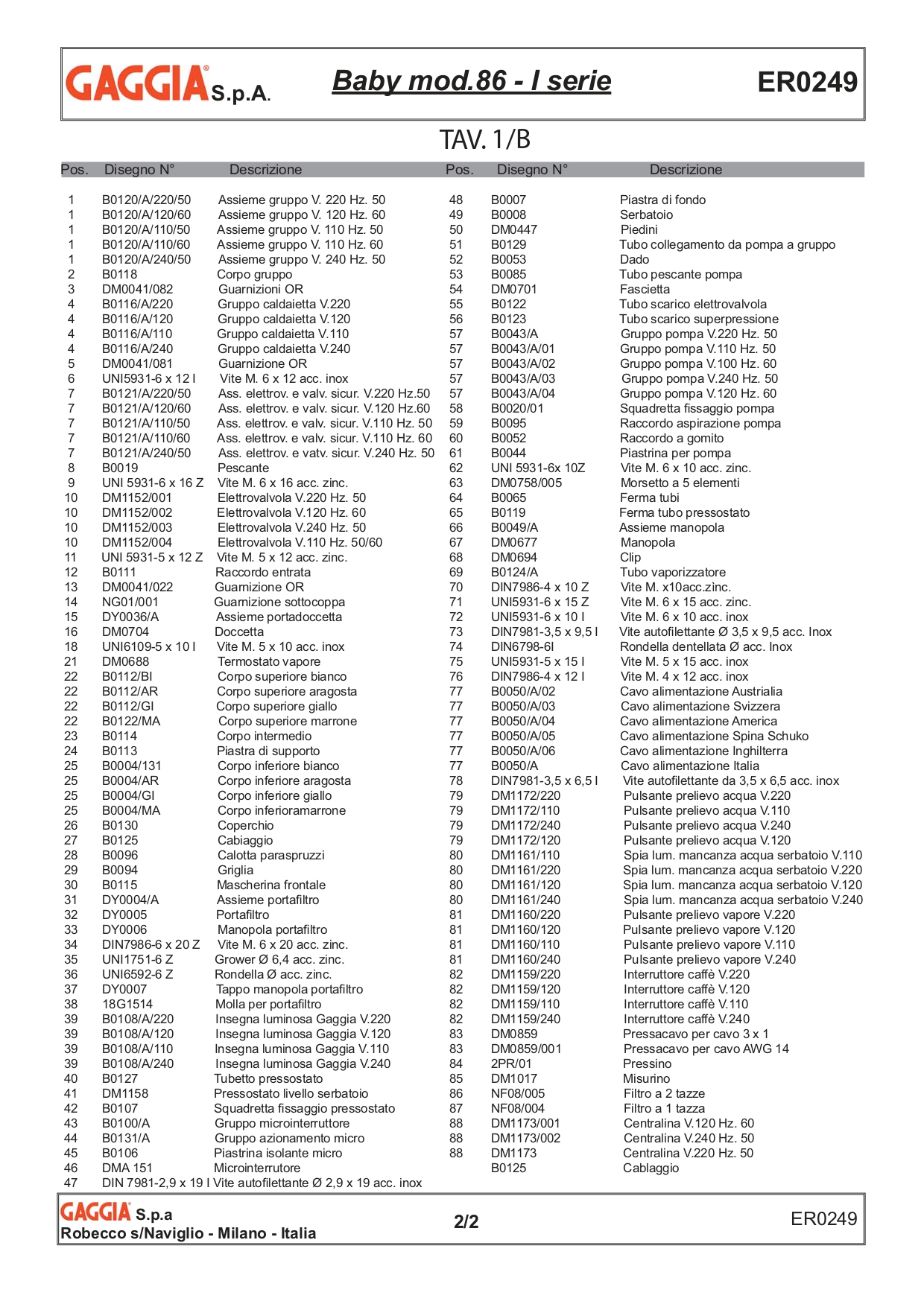

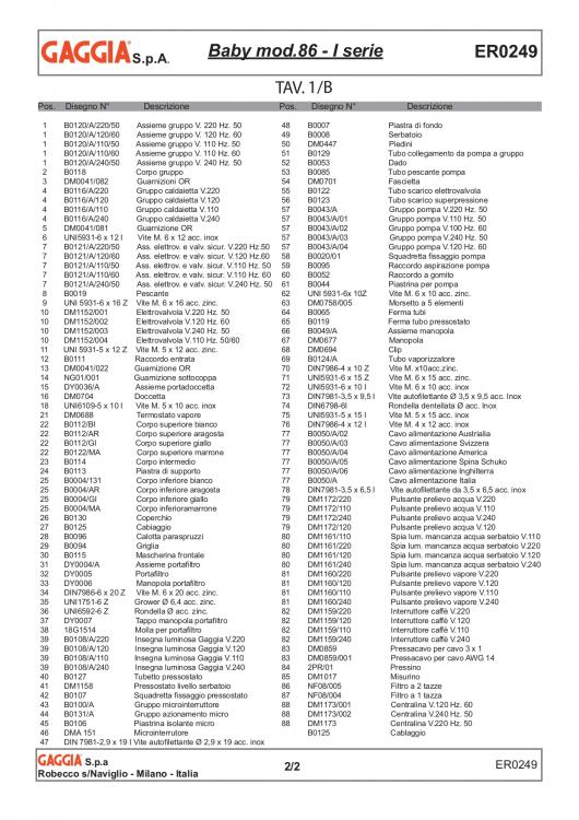

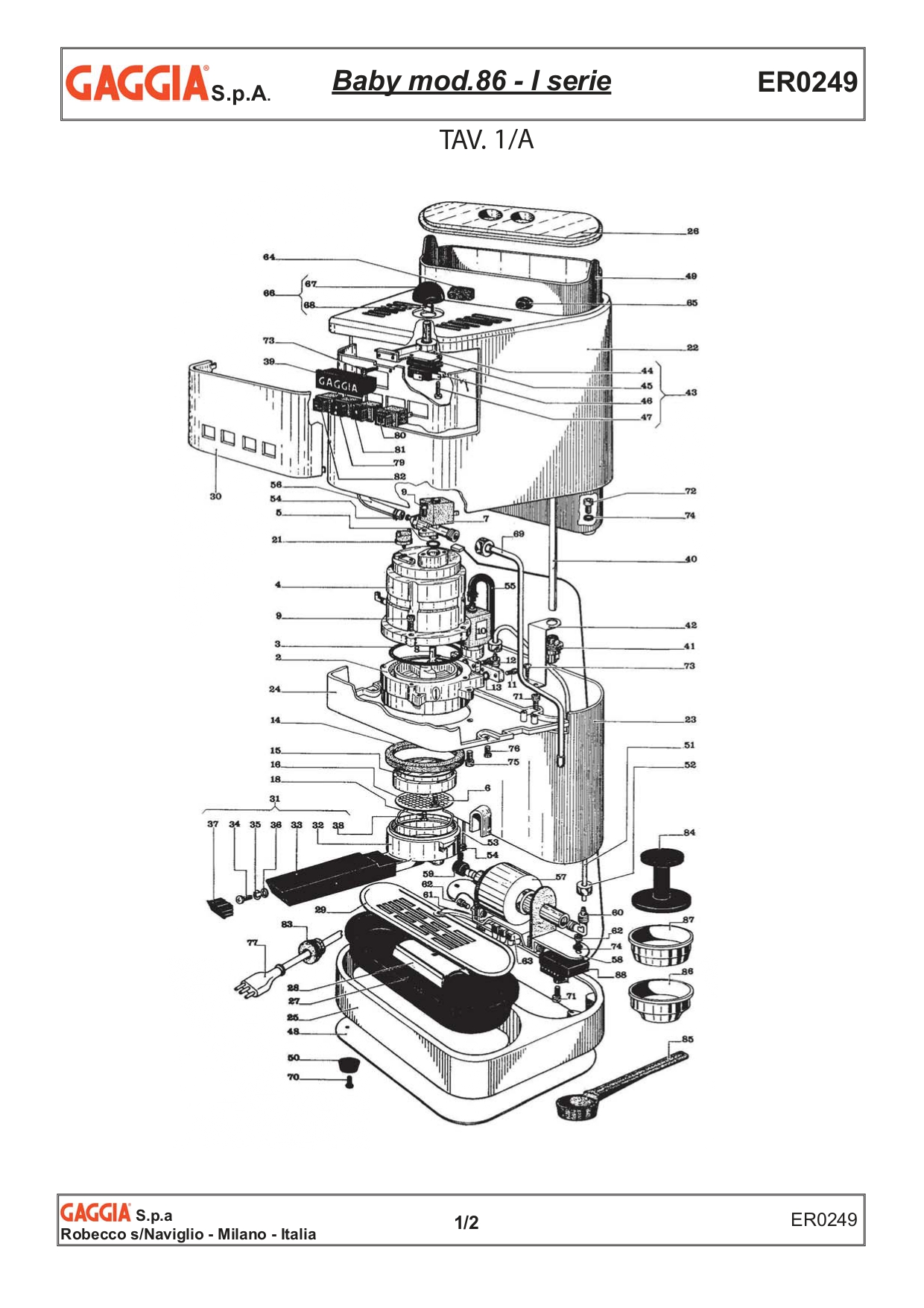

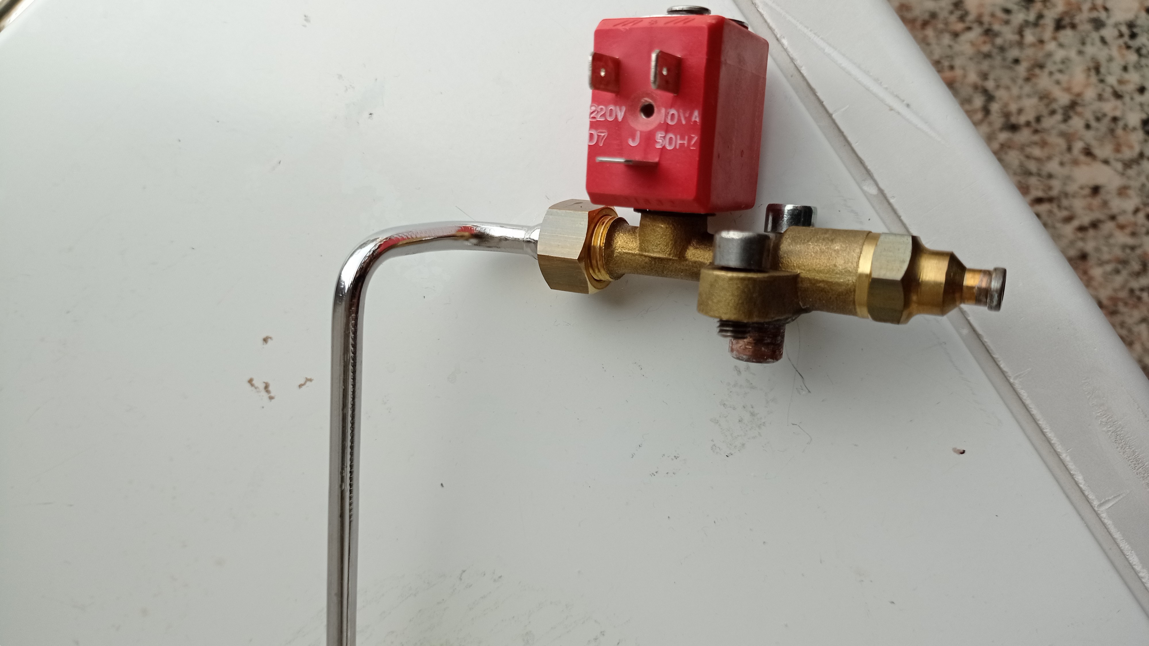

Valvola sovrappressione Baby Gaggi del 1986
Buon giorno,
Ho una Baby Gaggia serie 86 ...........usata pochissimo ( si tratta di un  doppio regalo ricevuto a suo tempo e questa è la seconda che sto usando da un anno dopo aver dismesso la precedente identica . Dismessa per fine carriera.............)
E' da circa un mese che molto spesso azionando il tasto caffè esce acqua dalla valvola di sicurezza verso il serbatoio compromettendo la qualità del caffè erogato .
Come vedete dalla foto allegata , valvola smontata e pulita col compressore ma ........niente da fare . Non và
Suggerimenti ?
Valvola sicurezza.jpg
Baby Gaggia mod 86 1 serie_page-0001.jpg
Baby Gaggia mod 86 1 serie_page-0002.jpg
Stefano Dalmo
Voglio immaginare che  non stai parlano della elettrovalvola ,  (rossa )  ma della parte di destra in foto  ,  quella di ottone   in cui è inserita la vavola di pressione .
 Sei certo che non sia ostruita la caldaia  o parti annesse  , per cui la valvola fa solo il suo compito ?
Ciao Stefano
Ho smontato e pulito sia la parte di destra quella di ottone collegata al tubicino e anche l'elettrovalvola .
La caldaia non è ostruita. Ho pulito e verificato anche l'elettrovalvola che sta in basso al corpo caldaia ( la numero 10 ) .
A volte, già dopo pochi minuti che è accesa , e quindi quando ancora la temperatura non è proprio al massimo,  fuoriesce acqua dal tubicino ( 54 ) collegato alla valvola di sicurezza.
Acqua che va a finire nel serbatoio esterno .  E' come se tale valvola non riesce a fare tenuta adeguata a basso valore di temperatura
A volte , tale fenomeno non si verifica e la macchina eroga ................la crema !
Stefano Dalmo
Bhe , se sei certo di quello che affermi  non ti resta che sostituirla ,  se la valvola si è starata hai poco da fare .
Ci avevo già pensato ma mi sembra strano perchè usata praticamente pochissimo .  Come fà a stararsi ?
E poi, a trovarla.....................
