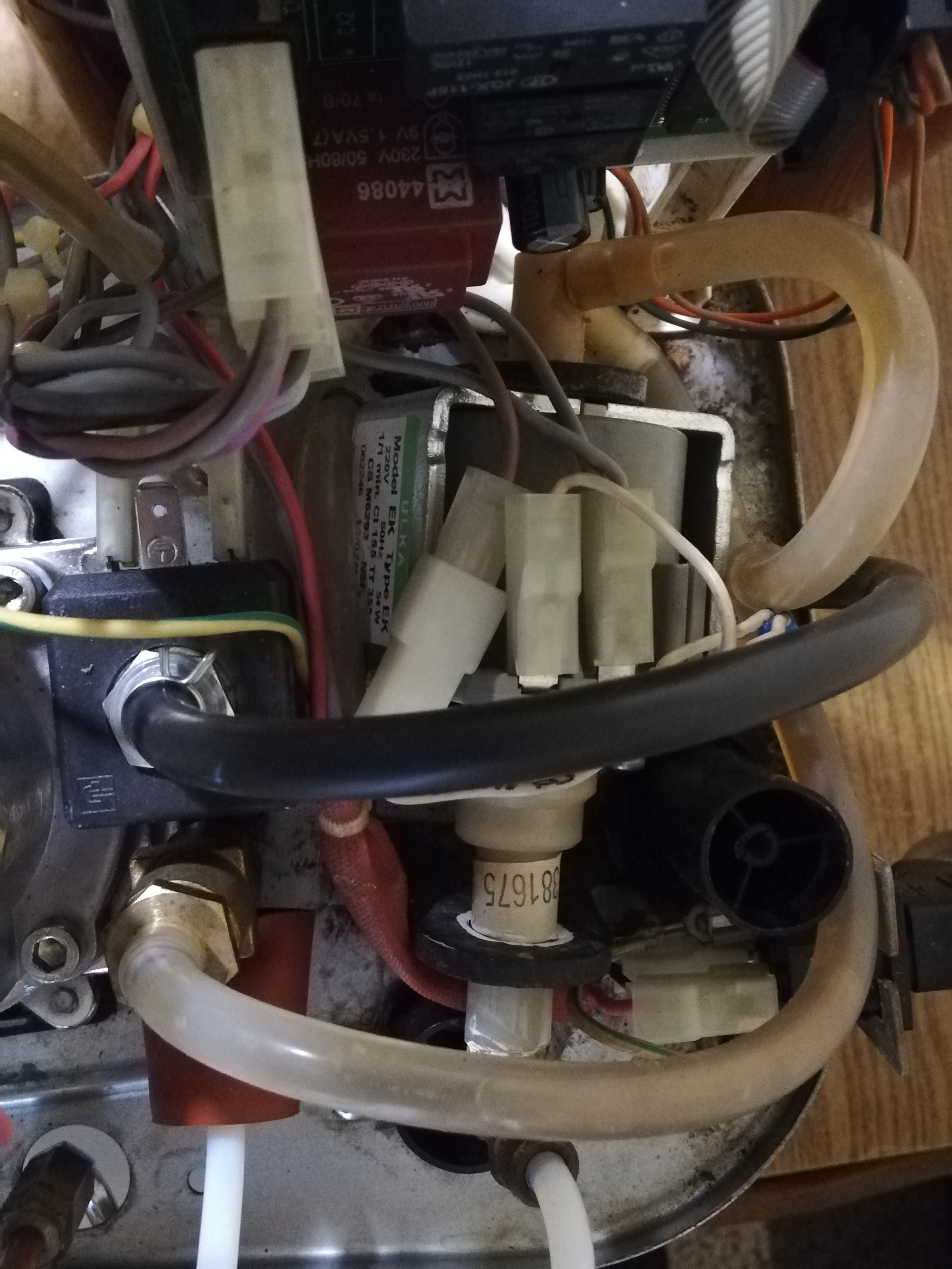

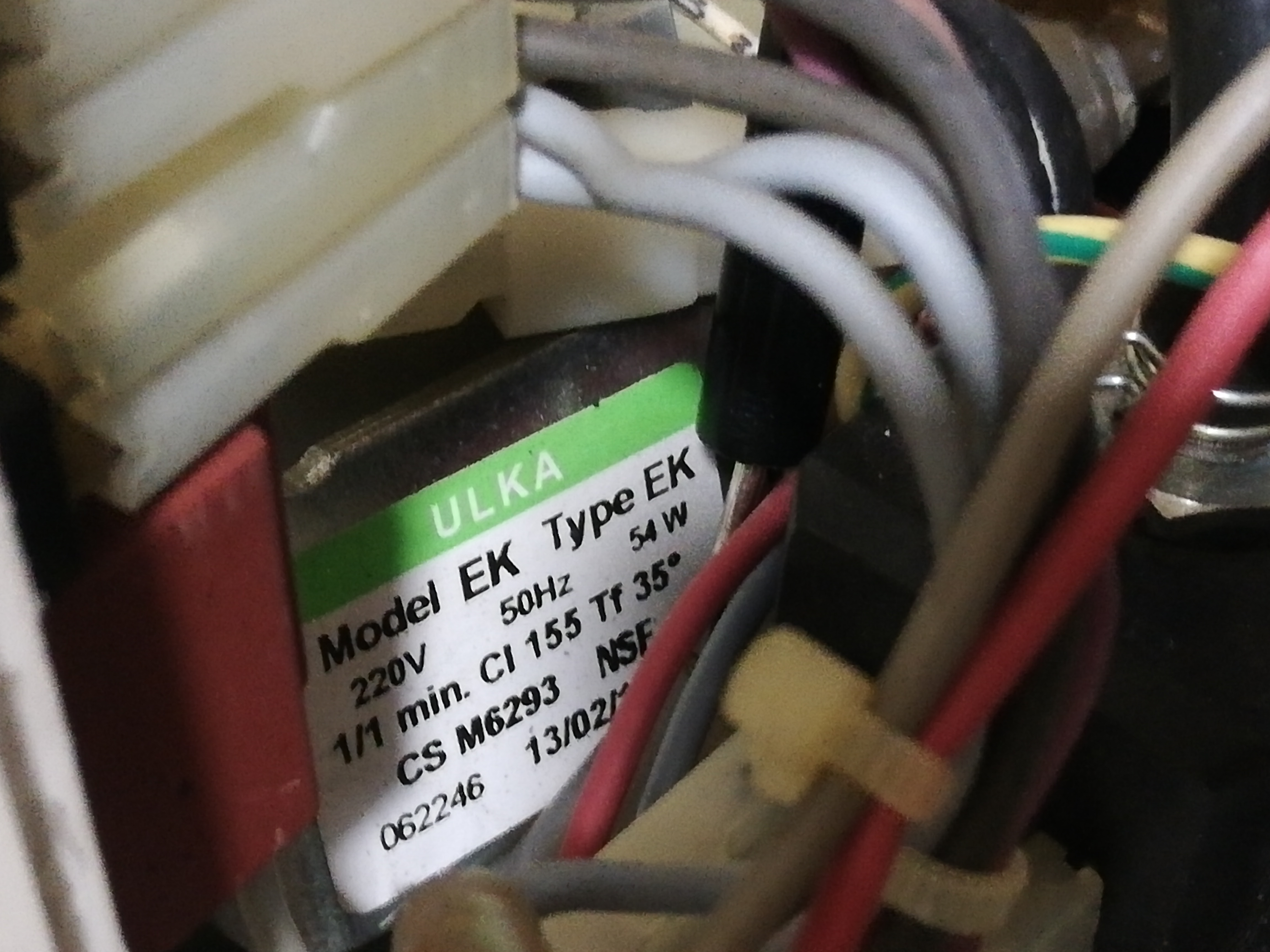

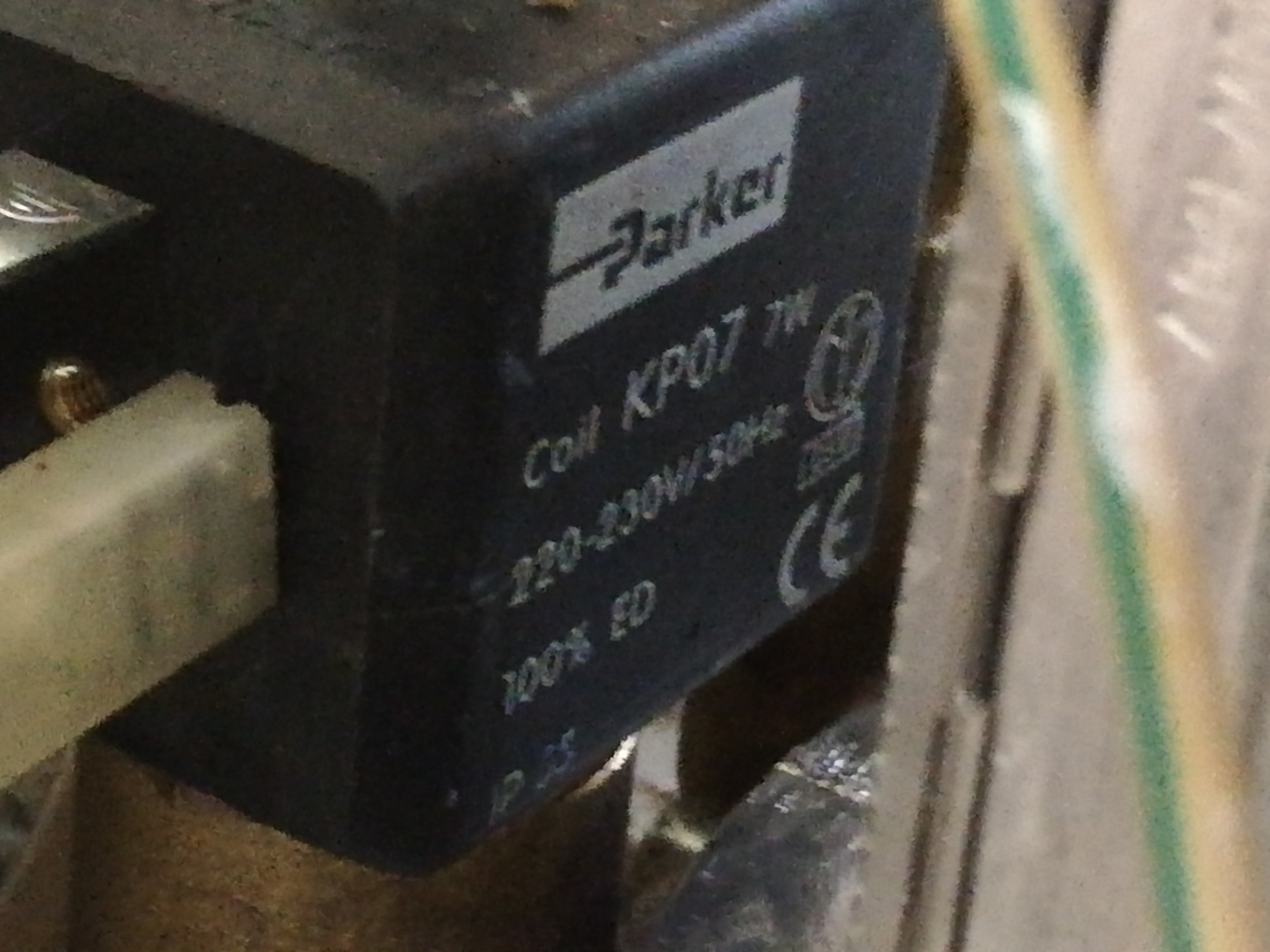

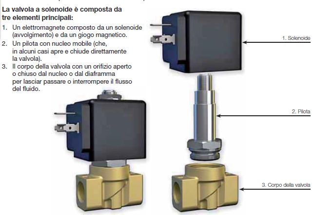

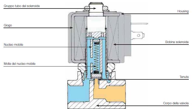

Macchina caffè Gaggia Baby - Non fa lo spunto per il caffè
Salve,
mi sembra che la macchina da caffè Gaggia Baby D non faccia più lo "spunto" per fare il caffè. Esce acqua calda dal beccuccio, ma non dal portafiltro. Il rumore che fa è sempre costante.
Controllando la bobina PARKER COIL KP07 ho misurato 1,07 KOhm misurandola tra i due reofori in uso (fili Grigio e Rosa). Il terzo ha il simbolo della massa e non è collegato a nulla. Tale valore ohmico è corretto?
Il problema può essere la bobina oppure il motorino/vaporizzatore? Allego alcune foto. Grazie
BOBINA
PARKER Coil KP07 7W
220-230V / 50 Hz
100% ED
MOTORIN/VAPORIZZATORE
ULKA
Model EK Type EK
220V 50 Hz 54W
1/1 min. CI 155 Tf35°
CS  M6293 NSF
Riccardo Ottaviucci
devi smontere il solenoide di commutazione caffè,vapore e pulire l'ugello.
Attenzione a non perdere gli O-ring arancione.
Ciao,
ho trovato quanto riportato nelle immagini in allegato. Intendi che potrebbe esserci del calcare o residui di altro che ne impedisce il corretto funzionamento?
Aggiungo che ho appena cambiato la caldaia ed ha funzionato senza problemi per un paio di volte, poi ha iniziato ad avere questa nuova anomalia. E' possibile verificarne il funzionamento? Giusto per evitare di smontare e montare per per nulla. Se la smonto e la alimento con i connettori disponibili, quando premo il tasto del caffè per porla in stato "aperta" come dovrebbe comportarsi? Dovrei sentire un rumore tipo relè? Soffiando da una parte dovrei sentire l'aria in uscita dall'altra?
Riccardo Ottaviucci
Il solenoide non è come quello che pensavo e che era montato sulle primissime Baby. Comunque quando è alimentata la valvola si apre e devi verificare se c'è passaggio tra ingresso e uscita,magari soffiandoci a valvola smontata e alimentata separatamente
  • 2 weeks later...
Quello che non capisco è perchè se scollego la valvola a solenoide dalla caldaia, quindi senza passaggio di acqua, sento la molla scattare mentre se la collego alla caldaia non la sento più.
