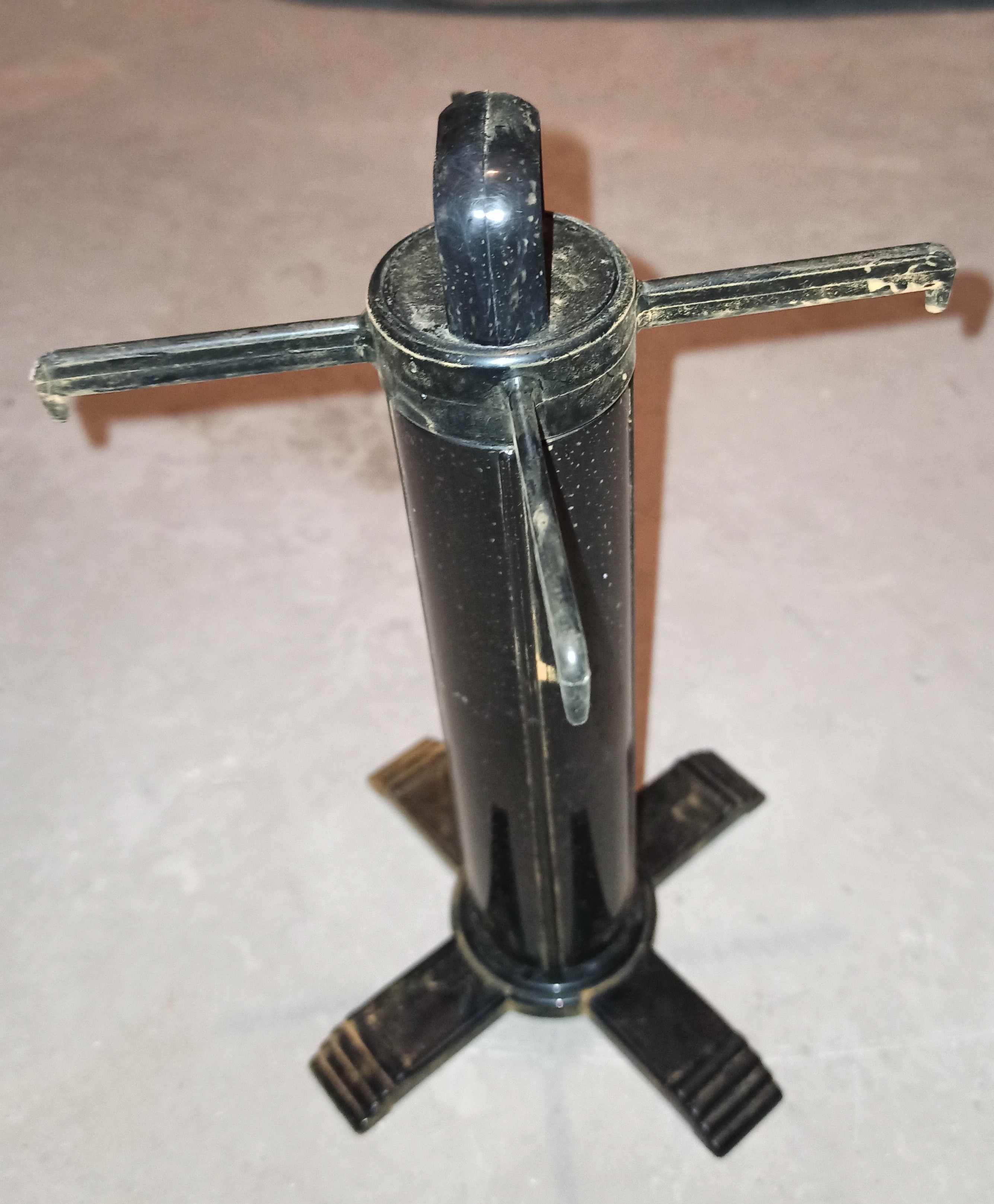

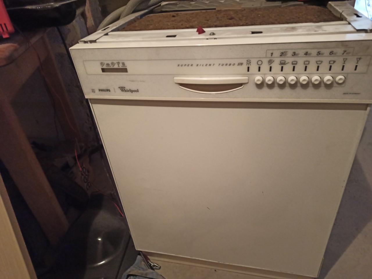

Marcodeb998 Inserito: 13 aprile 2021 Segnala Inserito: 13 aprile 2021 Buonasera a tutti ho recuperato questa lavastoviglie ferma da qualche anno, dopo averla aperta ho notato questi due pezzi staccati all'interno, dove vanno posizionati? Grazie
Ciccio 27 Inserita: 13 aprile 2021 Segnala Inserita: 13 aprile 2021 Fai foto migliori, anche se non credo siano suoi.
UABC80 Inserita: 13 aprile 2021 Segnala Inserita: 13 aprile 2021 Anche a me sembrano oggetti che non c'entrano nulla. Comunque prova a postare un paio di foto dell'interno
Stefano Dalmo Inserita: 13 aprile 2021 Segnala Inserita: 13 aprile 2021 Mai visti componenti simili in lavastoviglie . Il pezzo piccolo mi sembra un supporto spartifiamma del piano cottura
Marcodeb998 Inserita: 14 aprile 2021 Autore Segnala Inserita: 14 aprile 2021 12 ore fa, UABC80 scrisse: Anche a me sembrano oggetti che non c'entrano nulla. Comunque prova a postare un paio di foto dell'interno 12 ore fa, Stefano Dalmo scrisse: Mai visti componenti simili in lavastoviglie . Il pezzo piccolo mi sembra un supporto spartifiamma del piano cottura Quoto entrambi i messaggi, in effetti anche a me sembrano non centrare nulla con la lavastoviglie e anche sul manuale non c'è nulla di questi due oggetti in plastica, quello piccolo sembra un spargi fiamma però è in plastica quindi sarà un altro pezzo. Ora carico le foto anche del'interno
Ciccio 27 Inserita: 14 aprile 2021 Segnala Inserita: 14 aprile 2021 Intendevo delle foto di quei due cosi con uno sfondo che li facesse decifrare meglio... (Comunque la lvs è una Bauknecht: un mulo!)
Marcodeb998 Inserita: 14 aprile 2021 Autore Segnala Inserita: 14 aprile 2021 1 ora fa, Ciccio 27 scrisse: Intendevo delle foto di quei due cosi con uno sfondo che li facesse decifrare meglio... (Comunque la lvs è una Bauknecht: un mulo!) Ecco la foto, secondo me i due pezzi messi assieme fanno una specie di scola posate quindi non ha nulla a che fare con la lavastoviglie, solo che chi mi ha dato tutto diceva che i pezzi si sono staccati da essa. Quindi è una Bauknecht, ecco perchè su internet non trovo nulla, spero funzioni prima di provarla volevo dare una bella pulita a tutto. Grazie ancora
Ciccio 27 Inserita: 15 aprile 2021 Segnala Inserita: 15 aprile 2021 Lì ci appendi quei vecchi set di posate col manico in plastica, che hanno appunto l'asola per appenderli. 😉
