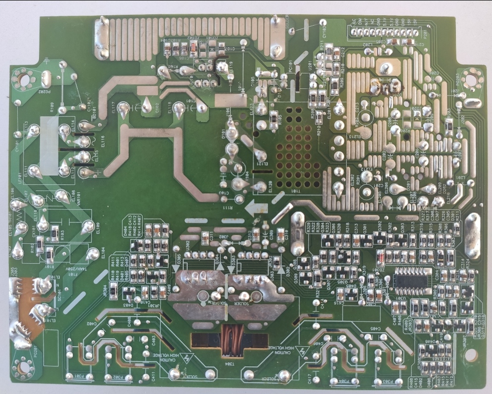

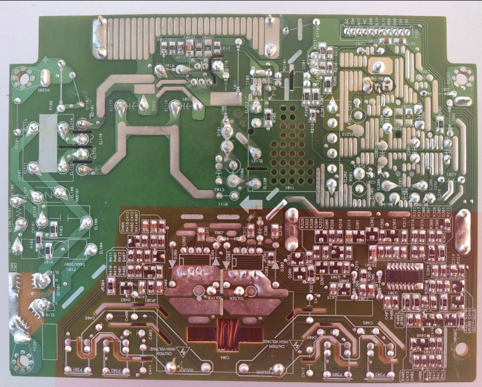

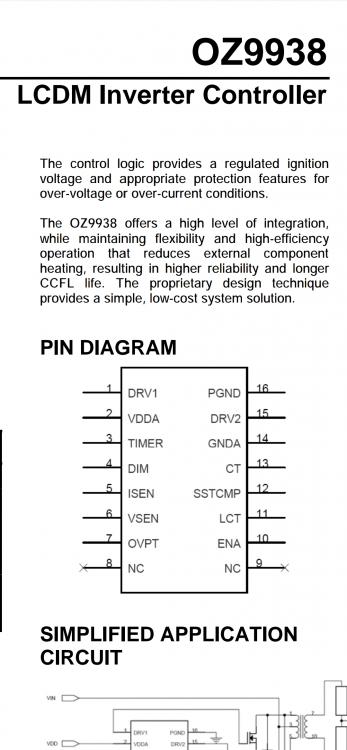

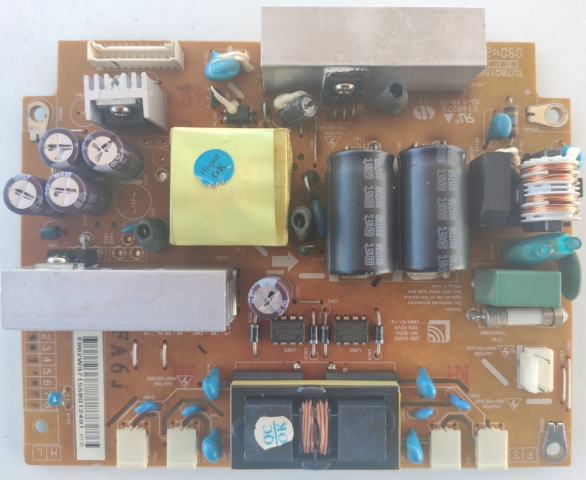

overplay Inserito: 17 aprile 2021 Segnala Inserito: 17 aprile 2021 Buonasera , ho questo LG che ha una striscia in alto . Problema alle lampade o display?? https://ibb.co/XCb3XWy Grazie!
overplay Inserita: 6 maggio 2021 Autore Segnala Inserita: 6 maggio 2021 Dopo controllo lampade ccfl una esaurita , conviene sostituire con le stesse lampade o modificare con led, oppure lasciare stare . Suggerimenti?
Dumah Brazorf Inserita: 6 maggio 2021 Segnala Inserita: 6 maggio 2021 (modificato) Se hai voglia mettici i led. Serve però un minimo di dimestichezza col saldatore e nel comprendere il circuito dell'alimentatore. Modificato: 6 maggio 2021 da Dumah Brazorf
overplay Inserita: 6 maggio 2021 Autore Segnala Inserita: 6 maggio 2021 Dopo controllo lampade ccfl una esaurita , conviene sostituire con le stesse lampade o modificare con led, oppure lasciare stare . Suggerimenti?
overplay Inserita: 6 maggio 2021 Autore Segnala Inserita: 6 maggio 2021 Dovrei inibire la protezione dell'inverter o toglierlo ?? Prelevare la tensione per i led . Sperando che illuminano come le lampade, e se si possono adattare.
Dumah Brazorf Inserita: 6 maggio 2021 Segnala Inserita: 6 maggio 2021 Parlo di kit già pronti eh, non le striscie generiche. Certo occorre disabilitare il circuito che alimenta le lampade e trovare i punti dove prelevare l'alimentazione e i segnali di accensione e brightness.
overplay Inserita: 7 maggio 2021 Autore Segnala Inserita: 7 maggio 2021 Si certo, ma le barre sono standard o hanno spessori diversi? Il pannello ha 2 lampade ccfl sopra e 2 sotto.
Dumah Brazorf Inserita: 7 maggio 2021 Segnala Inserita: 7 maggio 2021 Prendili della lunghezza minima giusta (si taglia via l'eccedenza) che la larghezza non è un problema.
overplay Inserita: 7 maggio 2021 Autore Segnala Inserita: 7 maggio 2021 (modificato) Si ho visto probabilmente prenderò quella da 24 pollici. Larghezza 4mm. L'unico neo rimane lo schema elettrico del psu.Non riesco a trovarlo. Modificato: 7 maggio 2021 da overplay
3kek1 Inserita: 12 maggio 2021 Segnala Inserita: 12 maggio 2021 (modificato) Quel difetto in foto non indica una lampada guasta, quindi semmai hai due guasti... Quel classico alone indica secondo me una Vcom errata.. a meno che non è causata da un eccessivo calore della lampada.. Modificato: 12 maggio 2021 da James Bonz
overplay Inserita: 18 maggio 2021 Autore Segnala Inserita: 18 maggio 2021 Ciao , mmmm.... la lampada è guasta visto che dopo un po' di tempo si spegne.....ora che sono in arrivo le upgrade a led..volevo capire come inibire l'inverter e i collegamenti on/off e la luminosità ! Non riesco a trovare lo schema! Fammi capire meglio la Vcom! Grazie.
3kek1 Inserita: 18 maggio 2021 Segnala Inserita: 18 maggio 2021 (modificato) Non ti so dire molto sulla Vcom, se l'alone e' tutto intorno allo schermo andrebbe verificata quella tensione ma poi il valore esatto non so dove devi cercarlo, si attesta di solito sui 6,5v-7,5v, se non hai quei valori c'e' il chip che la genera probabilm. guasto, di solito e' un buffer.. Modificato: 18 maggio 2021 da James Bonz
Dumah Brazorf Inserita: 18 maggio 2021 Segnala Inserita: 18 maggio 2021 Fai due belle foto davanti e dietro alla scheda di alimentazione.
overplay Inserita: 18 maggio 2021 Autore Segnala Inserita: 18 maggio 2021 (modificato) Ciao, eccole!!🙏 Grazie. Modificato: 18 maggio 2021 da overplay
Dumah Brazorf Inserita: 18 maggio 2021 Segnala Inserita: 18 maggio 2021 'sto alimentatore è sempre acceso? Misuri 15V anche da "spento"?
Dumah Brazorf Inserita: 18 maggio 2021 Segnala Inserita: 18 maggio 2021 (modificato) Vabbè tutta la parte sotto diventa inutile. Purtroppo non ci sono jumper da poter sfruttare per cui occorrerà tagliare la pista dei 15V dopo l'induttore L201. Poi servono il segnale del DIM per la luminosità, N/F (on/off) per accendere e spegnere... quel pin ILC a sinistra non mi dice niente ma va a finire anche lui nel circuito del backlight... Sarebbe utile sapere il nome del chippone U301 Modificato: 18 maggio 2021 da Dumah Brazorf
overplay Inserita: 18 maggio 2021 Autore Segnala Inserita: 18 maggio 2021 (modificato) Ciao, si rimane acceso ! Il chip è OZ9938GN Modificato: 18 maggio 2021 da overplay
3kek1 Inserita: 18 maggio 2021 Segnala Inserita: 18 maggio 2021 (modificato) Mi sembra di ricordare che di quel chip non si trova documento neanche a pregare, come quasi tutti quelli della o2.. non so se vale la pena di procedere visti i presupposti, il tv varrà 30-35 euro sano.. Modificato: 18 maggio 2021 da James Bonz
overplay Inserita: 18 maggio 2021 Autore Segnala Inserita: 18 maggio 2021 Ciao, il datasheet si trova.
overplay Inserita: 19 maggio 2021 Autore Segnala Inserita: 19 maggio 2021 Eccolo... https://datasheetspdf.com/mobile-pdf/638688/O2Micro/OZ9938GN/1
Dumah Brazorf Inserita: 19 maggio 2021 Segnala Inserita: 19 maggio 2021 Ecco, ora rifai una foto decente della zona intorno al chip. Mi interessa vedere dove finiscono le 3 piste ILC, DIM e N/F che scendono dal connettore.
overplay Inserita: 19 maggio 2021 Autore Segnala Inserita: 19 maggio 2021 Eccola! Non mi fa caricare. https://ibb.co/zVxJPs7
Dumah Brazorf Inserita: 19 maggio 2021 Segnala Inserita: 19 maggio 2021 Alor, seguendo un po' le piste mi pare sia proprio ILC il candidato per il segnale ON/OFF della retroilluminazione.
