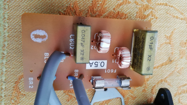

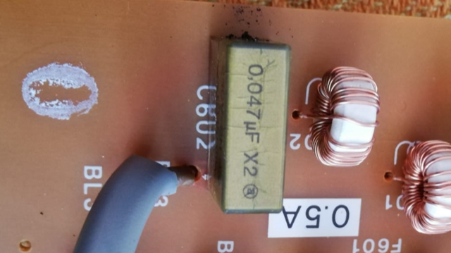

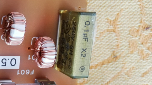

Buona domenica a tutti.
Un mio amico mi ha portato una scheda di un'apparecchiatura che ha circa 30 anni.
La scheda presentava il fusibile bruciato e i due condensatori gonfi.
Posto le foto della scheda e dei due condensatori.
Non so dove acquistare i due condensatori e soprattutto che condensatori devo prendere. Mi chiedo se devo cercare quelli di carta o di poliestere. Mi chiedo se la scritta X2 abbia un significato preciso come anche la SH.
Potete aiutarmi per favore?
Mille grazie!
giuseppe071964
La sigla Sh indica la capacita' di sopportare entro certi limiti la perforazione del dielettrico
la sigla X2 indica un condensatore di sicurezza generalmente utilizzato tra due fili di linea, va sostituito con uno identico
in rete trovi diversi siti che vendono materiale elettronico
