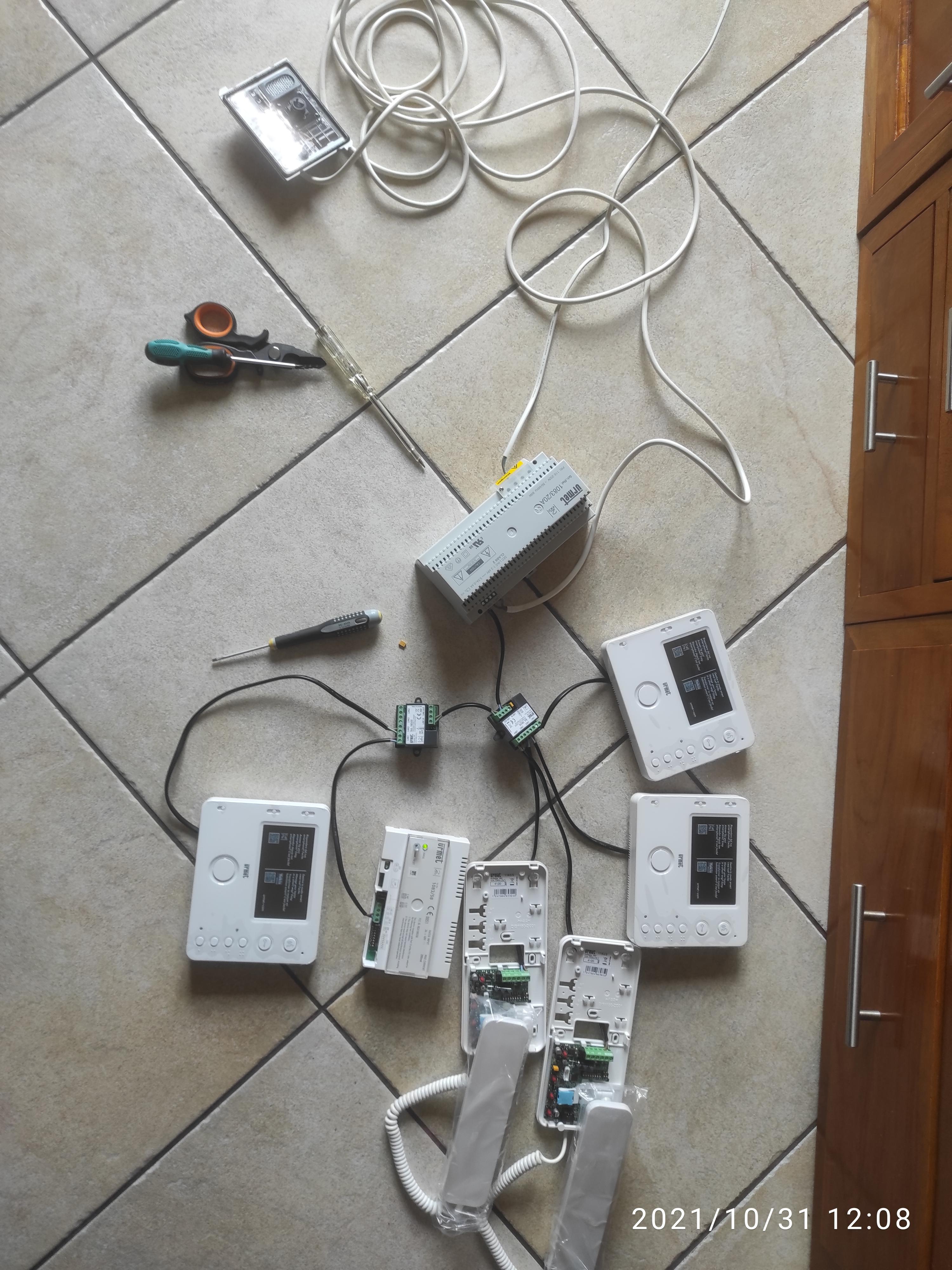

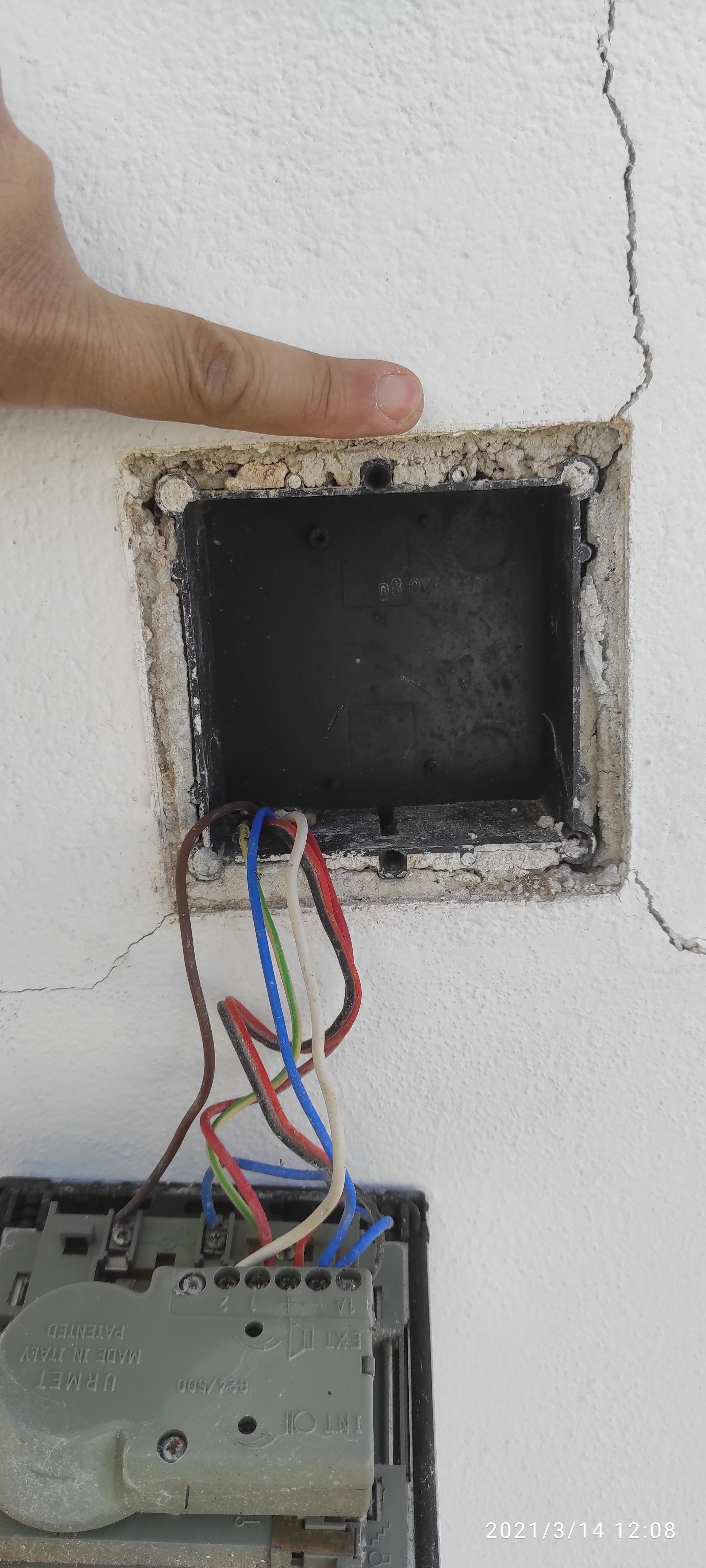

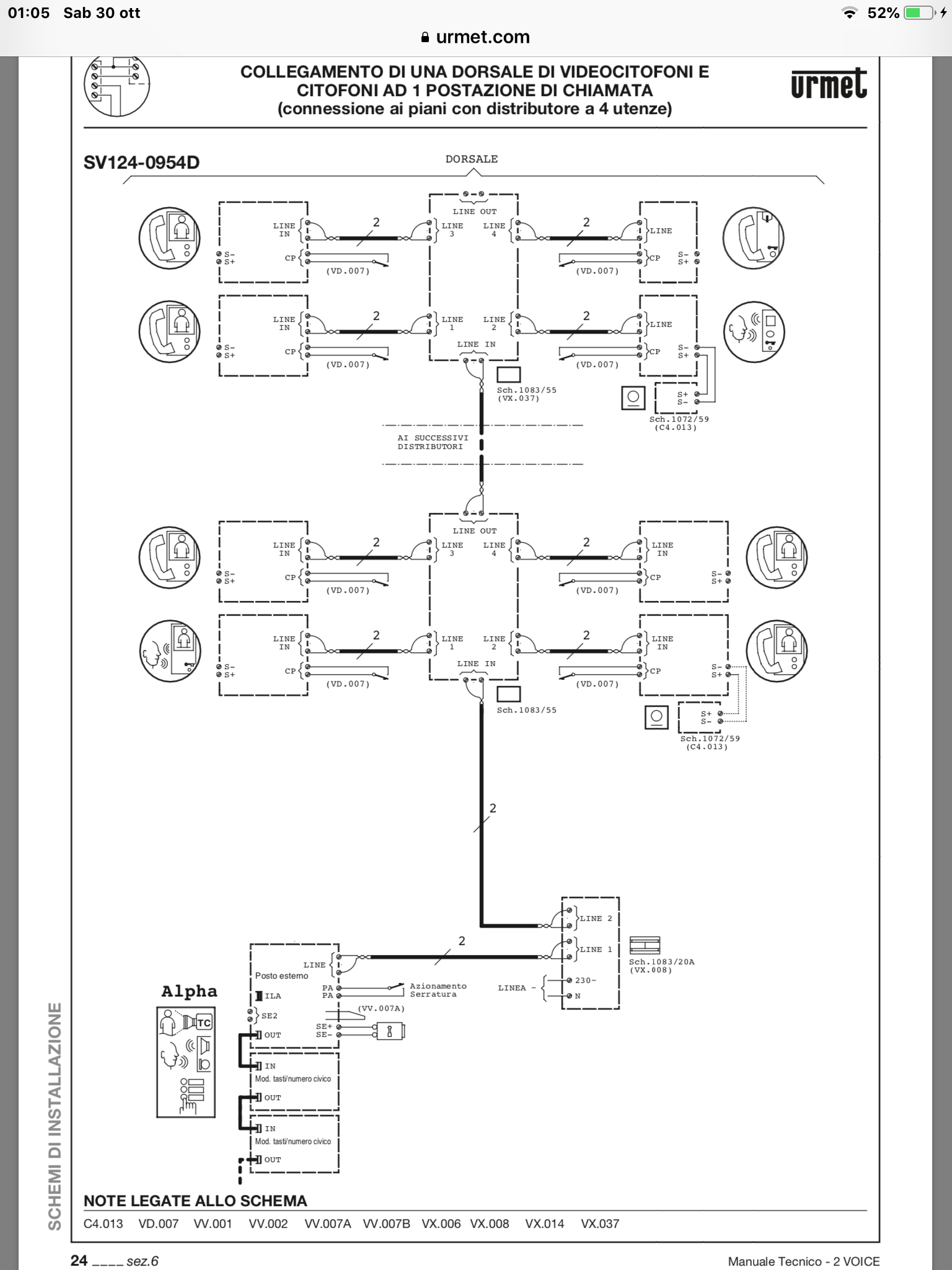

cherubino1970 Inserito: 19 aprile 2021 Segnala Inserito: 19 aprile 2021 Buonasera, sono appena entrato a fare parte del forum, vorrei chiedere se e come Sostituire Urmet 824 500 (con interni 1130) in villa 3 postazioni con Citofono 2 fili digitale possibilmente smart in modo tale da poterlo aprire da app o con eventuale telecomando. La cosa importante sarebbe anche quella di evitare lavori di muratura all'esterno: che cassetta è quella dove alloggia l'824-500? Che misure ha? Posto foto della cassetta aperta. Spero di non avere sbagliato nulla e.............. grazie già a partire da ora. cherubino1970
Roberto Garoscio Inserita: 19 aprile 2021 Segnala Inserita: 19 aprile 2021 Prendi il sistema 2Voice Urmet e sei sicuro sia compatibile come misure.
cherubino1970 Inserita: 19 aprile 2021 Autore Segnala Inserita: 19 aprile 2021 Grazie intanto per la risposta. Ma il 2 voice Urmet è anche smart? Ed esiste con tre citofoni interni? Puoi darmi qualche sigla?? Ovviamente ci sarà anche l'alimentatore da cambiare mi aiuterete dopo l'acquisto Grato?? Grazto??razito?? Grazie
cherubino1970 Inserita: 20 aprile 2021 Autore Segnala Inserita: 20 aprile 2021 Mi sono sbagliato.............. I citofoni presenti nella villa sono 4 !!!!!
Roberto Garoscio Inserita: 20 aprile 2021 Segnala Inserita: 20 aprile 2021 3 ore fa, cherubino1970 scrisse: Mi sono sbagliato.............. I citofoni presenti nella villa sono 4 !!!!! Va bene comunque. Cerca da un distributore elettrico con il nome che ti ho già detto.
cherubino1970 Inserita: 29 ottobre 2021 Autore Segnala Inserita: 29 ottobre 2021 Buonasera, per caso hai a disposizione lo schema per installare un kit misto costituito dall'Urmet 2Voice Alpha con 2 pulsanti che ha 3 videocitofoni Mirò, 2 citofoni Mirò e un dispositivo rinvio CH.2 voice e 2 disrtributori 4 utenze 2voice? Il sistema è monofamiliare con 5 postazioni. Grazie in anticipo
cherubino1970 Inserita: 29 ottobre 2021 Autore Segnala Inserita: 29 ottobre 2021 Grazie al consiglio di Roberto ho comprato il kit per sostituire il vecchio citofono e montare il 2voice però avrei bisogno di aiuto..... C'è già qualche discussione aperta oppure qualcosa da consultare?? Grazie
Roberto Garoscio Inserita: 29 ottobre 2021 Segnala Inserita: 29 ottobre 2021 (modificato) Il sistema supporta 4 interni distinti, essendo 3 monitor e 2 cornette devi unificare l’ID dei citofoni, li metti tutti e due come interno 3. Cosa intendi per rinvio di CH? Se ti riferisci al modulo che connette il videocitofono in rete, lo devi collegare come se fosse un videocitofono. Modificato: 30 ottobre 2021 da Roberto Garoscio
soltec Inserita: 30 ottobre 2021 Segnala Inserita: 30 ottobre 2021 14 ore fa, Roberto Garoscio ha scritto: Il sistema supporta 4 interni distinti, essendo 3 monitor e 2 cornette devi unificare l’ID dei citofoni, li metti tutti e due come interno 3. Cosa intendi per rinvio di CH? Se ti riferisci al modulo che connetto il videocitofono in rete, lo devi collegare come se fosse un videocitofono. Ma il CallMe non occupa un interno dei 4?
Roberto Garoscio Inserita: 30 ottobre 2021 Segnala Inserita: 30 ottobre 2021 (modificato) 37 minuti fa, soltec ha scritto: Ma il CallMe non occupa un interno dei 4? No, devi solo assegnargli il codice utente nella colonna in cui è collegato. Modificato: 30 ottobre 2021 da Roberto Garoscio
cherubino1970 Inserita: 30 ottobre 2021 Autore Segnala Inserita: 30 ottobre 2021 Grazie Roberto, mi riferisco al dispositivo di rinvio che è l'Urmet 1083/58. Al negozio mi hanno fatto prendere la pulsantiera con 2 pulsanti perché ogni pulsante regge 4 interni per cui tra i 3 videocitofoni, i due citofoni e il dispositivo di rinvio non bastava un solo pulsante. E ovviamente mi hanno fatto acquistare 2 distributori 4 utenze (1083/55). Ovviamente non ho ben capito come unificare l'ID dei citofoni. Hai qualche schema? Comunque sei un pozzo di sapienza!!!! Grazie
soltec Inserita: 30 ottobre 2021 Segnala Inserita: 30 ottobre 2021 2 ore fa, Roberto Garoscio ha scritto: No, devi solo assegnargli il codice utente nella colonna in cui è collegato. Io non ho mai istallato call me nel sistema 2 voice solo nei 4+n. Però ricordo di aver letto che di default occupava l'interno 3. Forse ho capito male.
del_user_271852 Inserita: 30 ottobre 2021 Segnala Inserita: 30 ottobre 2021 Ciao a tutti, per configurare l'apparecchiatura call me di urmet necessita l'APP: Urmet call me. Consiglio di cercare su internet i webinar di Urmet che spiegano come eseguire le configurazioni sia mono che multi Utenza.
Roberto Garoscio Inserita: 30 ottobre 2021 Segnala Inserita: 30 ottobre 2021 4 ore fa, cherubino1970 ha scritto: Al negozio mi hanno fatto prendere la pulsantiera con 2 pulsanti perché ogni pulsante regge 4 interni per cui tra i 3 videocitofoni, i due citofoni e il dispositivo di rinvio non bastava un solo pulsante. Se vuoi differenziare le chiamate su due utenze va bene come ti hanno detto però il 1083/58 puoi abbinarlo solo ad un codice di utenza. Se invece, come sicuramente tu vuoi che sia, un tasto chiami tutti gli interni e in più instradi la chiamata sul web, devi utilizzare uno solo dei due pulsanti, il primo è codice 0 il secondo codice 1. Tutti gli interni devono essere codificati con uno dei due codici sopra, la differenza sarà data da come posizioni i due dip switch del ID, con 0 identifichi il master, che suona e si illumina, con; 1, 2, 3 gli altri interni che suoneranno ma non si accenderanno (se video). I due citofoni li devi indirizzare nello stesso modo; ti consiglio tutti e due come 3 (dip 1on, 2on). Il 1083/58 dovrà solo avere lo stesso codice di utenza, 0 con il primo tasto, 1 con il secondo tasto di chiamata. I distributori invece li devi utilizzare tutti e due, un’uscita per apparecchio, con la chiusura di Z su ON su quello finale e su OFF su quello passante.
Roberto Garoscio Inserita: 30 ottobre 2021 Segnala Inserita: 30 ottobre 2021 (modificato) 4 ore fa, cherubino1970 ha scritto: Ovviamente non ho ben capito come unificare l'ID dei citofoni. Il banco a 8 dip switch serve a dare il codice utente, mettili tutti e 8 su off (0) se usi il primo tasto oppure alza su on solo l’ottavo se usi il secondo tasto, questo deve essere fatto a tutti gli interni. 1 off 2 off= 0 1 off 2 on= 1 1 on 2 off= 2 1 on 2 on= 3 Se leggi le istruzioni poi capisci meglio. Modificato: 30 ottobre 2021 da Roberto Garoscio
cherubino1970 Inserita: 30 ottobre 2021 Autore Segnala Inserita: 30 ottobre 2021 La prima cosa che dico è sempre GRAZIEEEE Domani faccio tutte le prove sul banco e se ho difficoltà scrivo sul forum. Se qualcuno può spiegarmi meglio questo gliene sono grato: "I distributori invece li devi utilizzare tutti e due, un’uscita per apparecchio, con la chiusura di Z su ON su quello finale e su OFF su quello passante" A domani
cherubino1970 Inserita: 30 ottobre 2021 Autore Segnala Inserita: 30 ottobre 2021 Dimenticavo....... Che prodotto mi consigliate per alimentare il dispositivo di rinvio Urmet 1083/58 ?
soltec Inserita: 31 ottobre 2021 Segnala Inserita: 31 ottobre 2021 1 ora fa, cherubino1970 ha scritto: Dimenticavo....... Che prodotto mi consigliate per alimentare il dispositivo di rinvio Urmet 1083/58 ? Lo alimenti dal bus.
del_user_271852 Inserita: 31 ottobre 2021 Segnala Inserita: 31 ottobre 2021 8 ore fa, soltec ha scritto: Lo alimenti dal bus. Direttamente dal distributore
Roberto Garoscio Inserita: 31 ottobre 2021 Segnala Inserita: 31 ottobre 2021 10 ore fa, cherubino1970 ha scritto: "I distributori invece li devi utilizzare tutti e due, un’uscita per apparecchio, con la chiusura di Z su ON su quello finale e su OFF su quello passante" Mi sembra molto chiaro, i posti interni li devi collegare sul montante esclusivamente per mezzo dei distributori. I distributori saranno uno passante è uno finale, guarda uno schema che trovi sul libretto di sistema e capisci subito.
cherubino1970 Inserita: 31 ottobre 2021 Autore Segnala Inserita: 31 ottobre 2021 (modificato) In pratica per rendere l'ultimo distributore 4 utenze come passante devo togliere il jumper? E per renderlo finale lo lascio con il jumper? Modificato: 31 ottobre 2021 da cherubino1970
cherubino1970 Inserita: 31 ottobre 2021 Autore Segnala Inserita: 31 ottobre 2021 Sono fiero di comunicare che grazie al vs aiuto ho configurato tutto correttamente però sul banco (a terra per l'esattezza!!) Adesso c'è qualcosa che non capisco è che vi chiederò Per esempio: se dovrò passare altri cavi per rendere comunicanti tra loro i citofoni; come fare per poter vedere attraverso i monitor senza che qualcuno bussi!!! come correggere l'orientamento della videocamera del citofono Grazieeee
cherubino1970 Inserita: 31 ottobre 2021 Autore Segnala Inserita: 31 ottobre 2021 Buongiorno ancora con domanda da ignorante: Visto che i due citofoni grazie a Roberto li ho indirizzati tutti e due come 3, non sarebbe possibile fare lo stesso con i videocitofoni? In modo da farli squillare contemporaneamente? O si può fare solo con i citofoni?
cherubino1970 Inserita: 31 ottobre 2021 Autore Segnala Inserita: 31 ottobre 2021 Per oggi per finire se qualcuno mi può spiegare, visto che ho anche configurato il 1083/58, come mai non riesco a vedere la videocamera dal cellulare? Faccio clic su Intercom, Mio Account: compare un attimo la schermata del videocitofono e poi scompare subito???? Ho sbagliato qualcosa?? Aiutooooooooo Grazie
Roberto Garoscio Inserita: 31 ottobre 2021 Segnala Inserita: 31 ottobre 2021 6 ore fa, cherubino1970 ha scritto: non sarebbe possibile fare lo stesso con i videocitofoni? Togliamo il ? E mettiamo il ! No non si può. 8 ore fa, cherubino1970 ha scritto: se dovrò passare altri cavi per rendere comunicanti tra loro i citofoni; No 8 ore fa, cherubino1970 ha scritto: come fare per poter vedere attraverso i monitor senza che qualcuno bussi!!! Premi il tasto :
