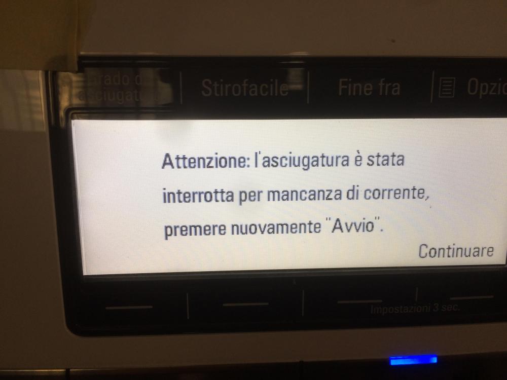

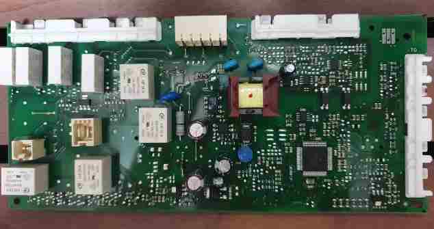

ASCIUGATRICE SIEMENS MOD: WT48Y700/03
buongiorno a tutti
cerco aiuto sto' riparando un' asciugatrice siemens mod: wt48y700it/03
appena l' accendo e faccio partire il programma si spegne poi si riaccende da sola e da il messaggio: attenzione l' asciugatura  e' stata interrotta per mancanza di corrente premere nuovamente avvio allego foto del display con il messaggio
puo' avere problemi la scheda inverter?
grazie a chi sapra aiutarmi
buona giornata a tutti
risolto era bruciato un triac sulla scheda di potenza
buona giornata
Stefano Dalmo
Grazie per la condivisione👍
  • 1 year later...
Mirko Assistenza
Buongiorno, sto riparando lo stesso modello per lo stesso problema,
sono arrivato alla scheda di potenza escludendo il resto ma non
sono in grado di individuare il componente, mi sapreste aiutare?
Grazie, buona giornata.2118457315_schedasiemens.jpg.85e44ea8a8d968dcac3aabc0feaa7cf5.jpg
del_user_227154
Dubito molto che il problema descritto in precedenza dipendeva da un triac difettoso.....
Ospite
