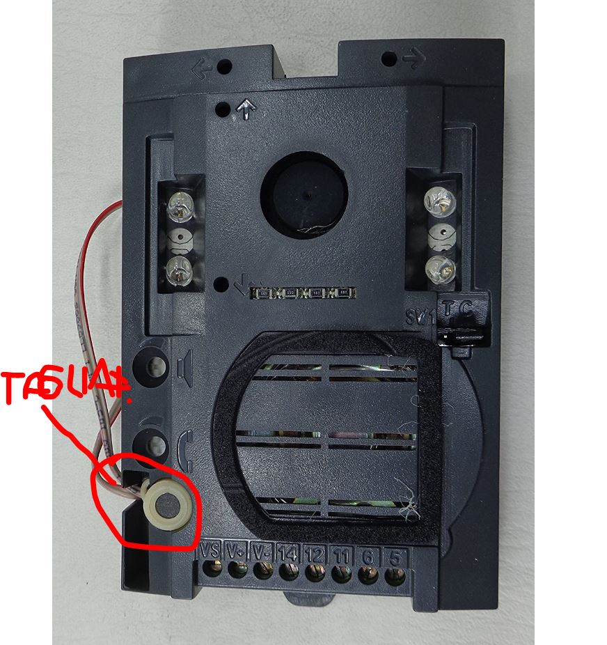

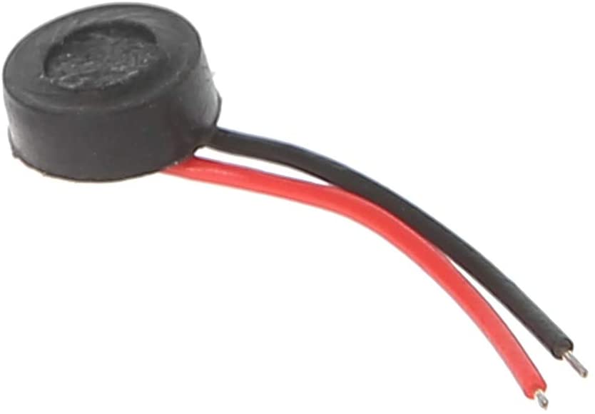

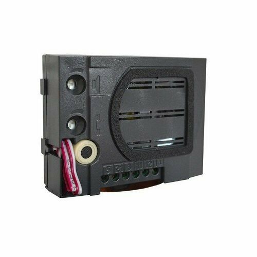

Buongiorno a tutti
premetto che non sono un esperto volevo chiedere il vostro aiuto/opinione.
Ho questo videocitofono  BPT HAVC/200 TARGHA da diversi anni.
DA un po di tempo al posto interno non si sente piu chi parla al posto esterno.
Potrebbe essere il microfono a condensazione che ho indicato nella "foto1" ?
Ho provato a "cambiarlo" con uno simiile sempre a consendazione
(vedi foto "mic a condes.")  (tagliando/spelando i due fili del microfono vecchio
e collegando quello nuovo) ma non ho ottenuto risultati)
Ora ho visto che cambiare tutto il blocco HAVC/200 costa oltre 500 euro
e considerando che tutto il resto funziona mi pare esagerato.
puo' essere che ci voglia un microfono a condensazione particolare non quello
che ho preso io ? il problema potrebbe stare da un altra parte ?
( l'impianto è di una casa indipendente non di un condominio)
Ho visto che esiste anche il modulo HA200 modulo solo voce che ha costi
ragionevoli ma poi (correggetemi se sbaglio) dovrei andare a sostituire quello
eliminando il video (perche sono due moduli separati se non erro e quello voce
non è un "sottomodulo" del primo)
Grazie a tutti coloro che potranno darmi una qualche dritta o consiglio !
Ivan
HA200 modulo solo audio.jpg
mic a cond. nuovo provato.jpg
buona sera   a tutti...
NOTA DEL MODERATORE
Attenzione, hai inserito una richiesta accodandoti ad una discussione che parla di tutt'altro prodotto.
Per favore ripoponi il tuo quesito aprendo una nuova discussione.
Inserita nota.
  • 1 year later...
Il 20/4/2021 alle 14:47 , ivan1975 ha scritto:
Buongiorno a tutti
premetto che non sono un esperto volevo chiedere il vostro aiuto/opinione.
Ho questo videocitofono  BPT HAVC/200 TARGHA da diversi anni.
DA un po di tempo al posto interno non si sente piu chi parla al posto esterno.
Potrebbe essere il microfono a condensazione che ho indicato nella "foto1" ?
Ho provato a "cambiarlo" con uno simiile sempre a consendazione
(vedi foto "mic a condes.")  (tagliando/spelando i due fili del microfono vecchio
e collegando quello nuovo) ma non ho ottenuto risultati)
Ora ho visto che cambiare tutto il blocco HAVC/200 costa oltre 500 euro
e considerando che tutto il resto funziona mi pare esagerato.
puo' essere che ci voglia un microfono a condensazione particolare non quello
che ho preso io ? il problema potrebbe stare da un altra parte ?
( l'impianto è di una casa indipendente non di un condominio)
Ho visto che esiste anche il modulo HA200 modulo solo voce che ha costi
ragionevoli ma poi (correggetemi se sbaglio) dovrei andare a sostituire quello
eliminando il video (perche sono due moduli separati se non erro e quello voce
non è un "sottomodulo" del primo)
Grazie a tutti coloro che potranno darmi una qualche dritta o consiglio !
Ivan
HA200 modulo solo audio.jpg
mic a cond. nuovo provato.jpg
Stesso tuo problema.... come si risolve?
  • Maurizio Colombi locked this discussione
Maurizio Colombi
Mi dispiace, ma il regolamento di PLCForum che avresti dovuto leggere all'atto dell'iscrizione, vieta espressamente di accodarsi alle discussioni.
Specialmente a quelle ferme da parecchio tempo!
Per favore riproponi il tuo quesito aprendo una nuova discussione.
DISCUSSIONE CHIUSA
Ospite
