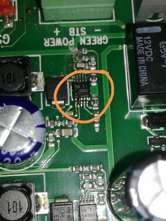

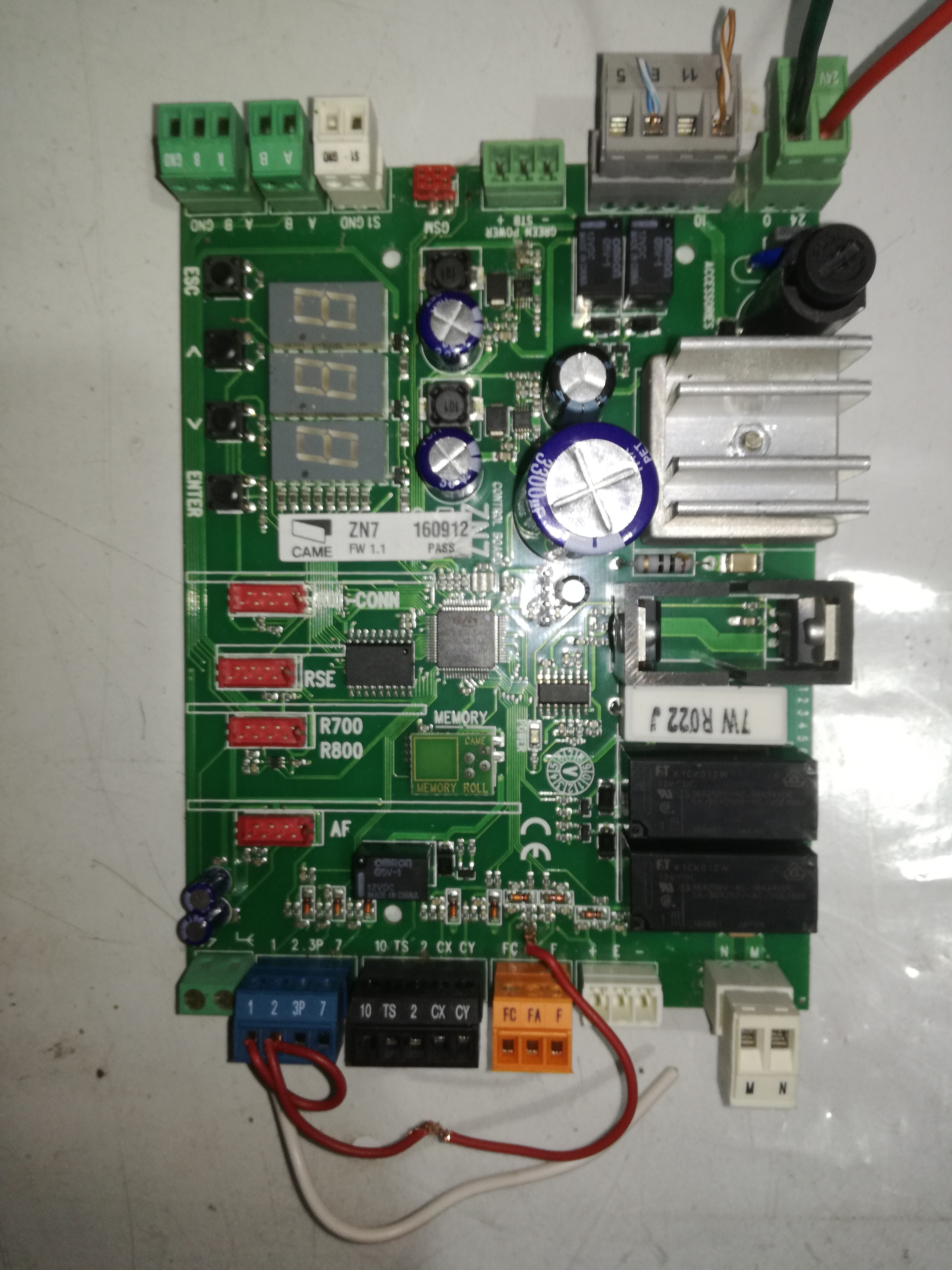

MODULO came ZN7 guasta
Fabrizio Capicotto
salve a tutti
Mi sto impegnando a riparare un modulo della came ZN7 di un cancello.
Ho trovato un componente che altre ad essere in corto si nota anche che si è bucato e questo mi penalizza a leggere la sigla a me sembra che è un regolatore di tensione ma non ne sono sicuro dato che non leggo la sigla
Qualcuno sa dirmi di che componente si tratta dicendomi anche la sigla?
In allegato ho messo la foto del modulo per intero e un'altra foto dove vi ho evidenziato il componente saltato
Vi ringrazio in anticipo
Per prima cosa questo problema non ha alcuna attinenza ne con il forum ne con la sezione in cui hai aperto la discussione.
Inoltre per questi problemi esiste l'apposita sezione "cancelli elettrici" neol forum di impiantistica elettrica.
Ospite
