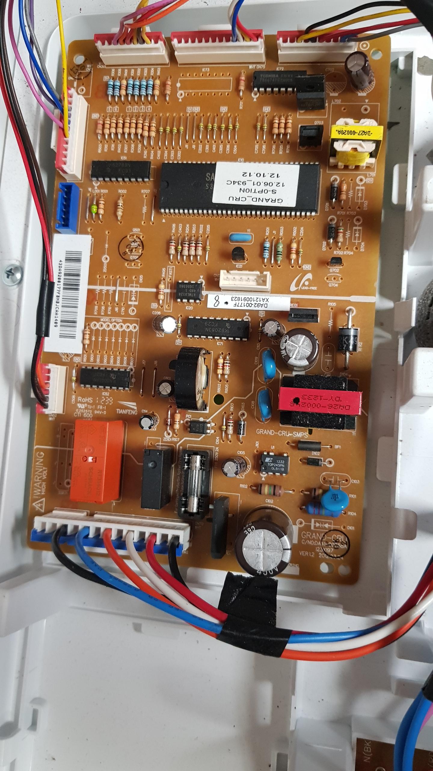

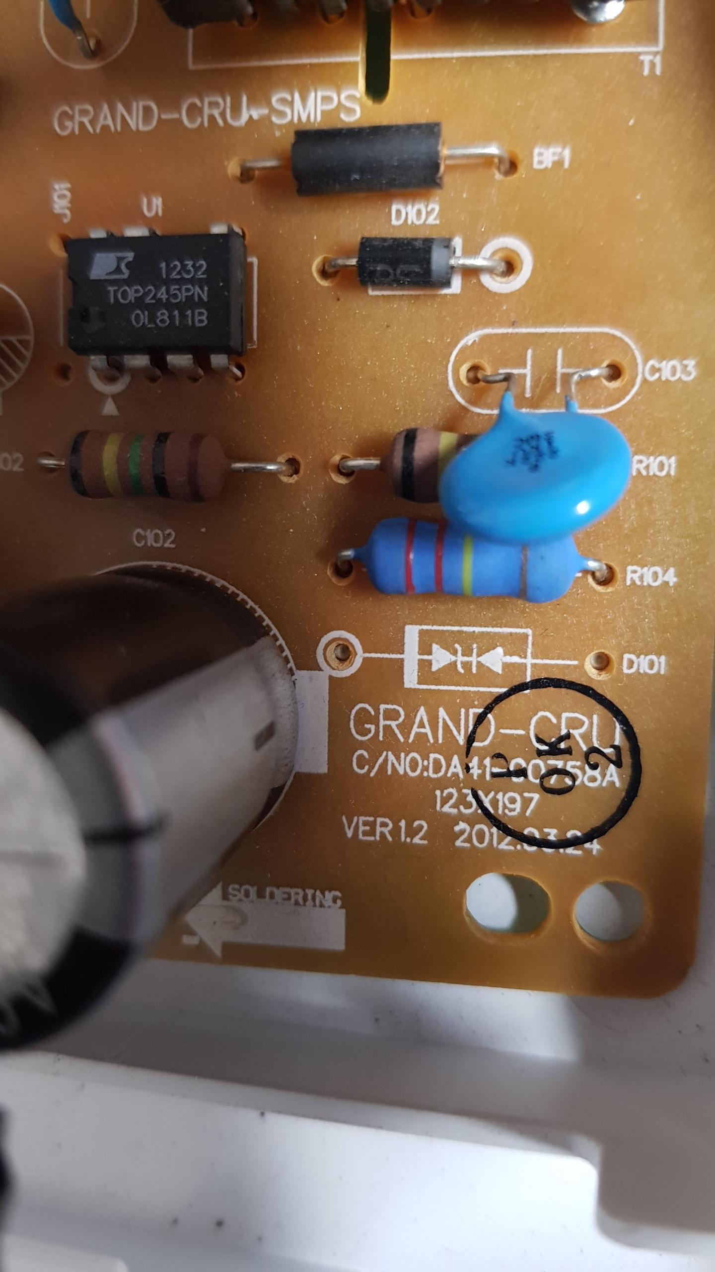

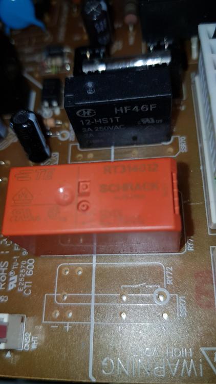

Buongiorno, ho un problema con il mio frigorifero Samsung. Una volta arrivato a temperatura 5 gradi, si sente un click sulla scheda elettronica e stacca la corrente al frigorifero (credo va in protezione). Se aspetto 1/2 minutie, stacco e riattacco la spina, il frigorifero riparte ma dopo un po fa la stessa cosa. Se invece lascio la spina inserita non riparte (assenza di alimentazione completa, si spenge anche la luce dentro...come se saltasse la luce ma la presa è alimentata). Presumo sia una protezione. Ho provato aa cambiare i rele' di potenza sulla scheda una DA41-00758A.
Avete dei consigli da darmi per altri eventuali prove? Grazie
Aggiungo...fa la stessa cosa di quando lascio la porta aperta del frigo..dopo 30/40 secondi suona l'allarme porta frigo aperta e se non la richiudo va in protezione, si sente il click sulla scheda (esattamente il rele di potenza 12hs1t nero) e stacca alimentazione a tutto.
Ho ordinato un rele 12hs1t 5v invece che 3v...appena arriva provo a sostituirlo).
Consigli? Grazie
