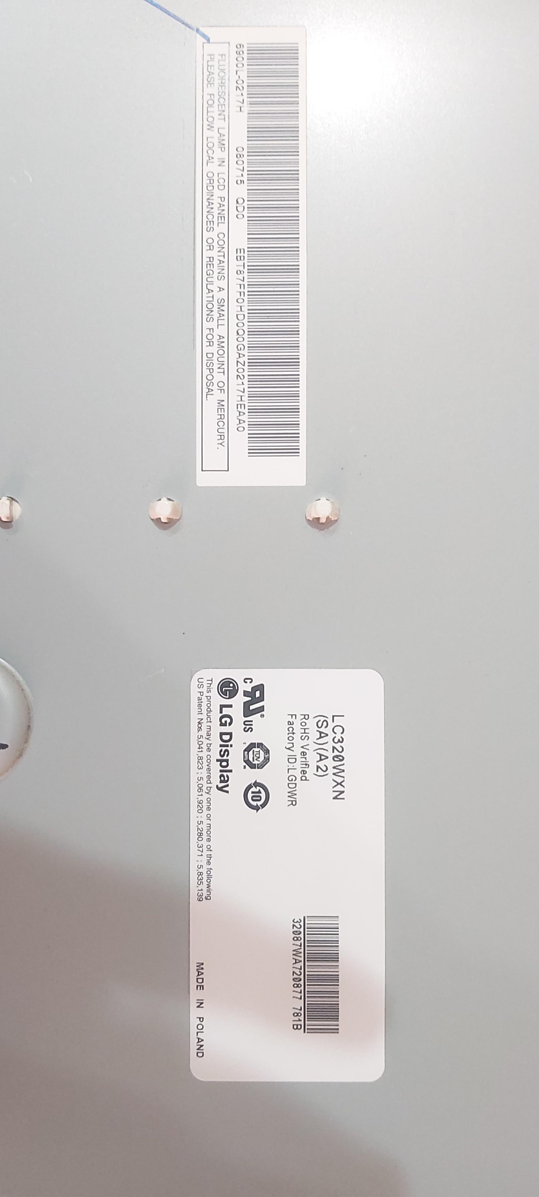

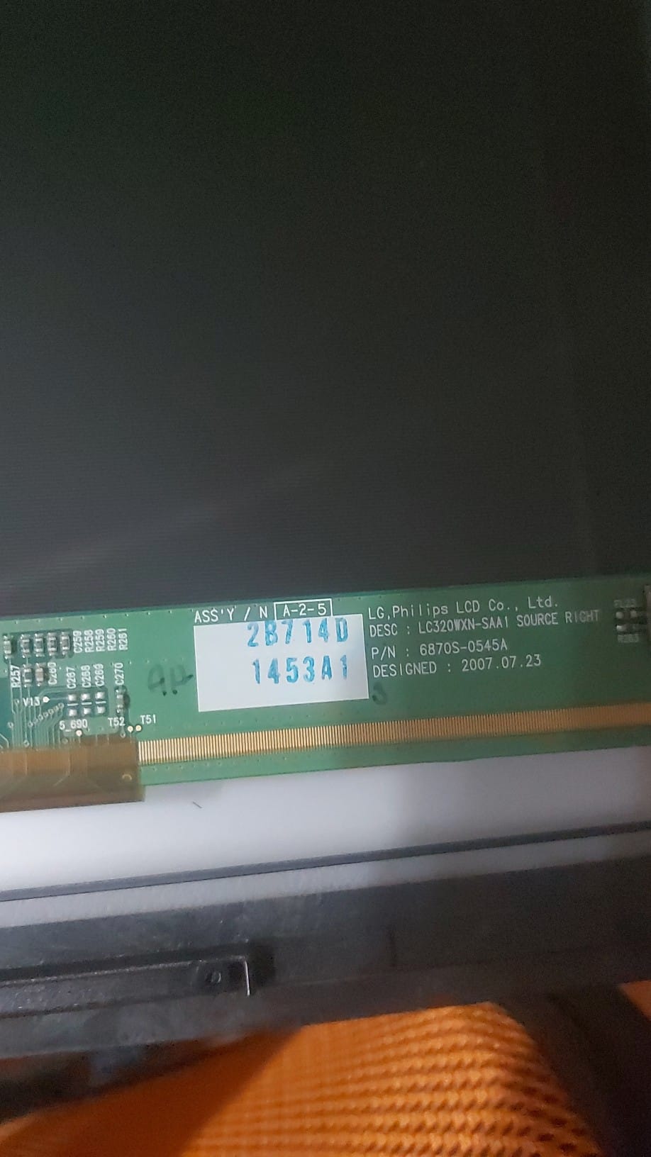

Cerco Pannello TV LG 32LB76 - ZD
Salve a tutti, cerco pannello per questo modello di TV perchè a causa dei bambini "satanici" purtroppo il mio si è crepato. Grazie a tutti anticipatamente.
Riccardo Ottaviucci
l'unica soluzione e cercarlo su ebay o all'isola ecologica
Buona sera Riccardo, scusa l'ignoranza ma se volessi prelevare una TV dall'isola ecologica dovrei pagare?
Riccardo scusa l'ulteriore disturbo. Ma se mettessi il pannello di un'altra LG non andrebbe bene?
Il pannello che ho ha codice in foto.
Modificato: da Omi95
Non è quello il codice!
Di di solito si trova su etichetta di carta applicata alla copertura metallica dove sono applicate anche le schede elettroniche
Modificato: da VERGHI1
Ah ok Grazie della rettifica Verghi. Sono abbastanza neofita del campo, questo dovrebbe essere il codice :
Riccardo Ottaviucci
sì,è quello specifico,quasi uguale comunque a quello sulla schedina
Riccardo Ottaviucci
sì ,che c....Attento che ha un piccolo difetto
Hahaha Riccardo. Ah dici il difetto nella foto dove fa vedere che è accesa, la riga blu giusto?
Modificato: da Omi95
carlovittorio
Ti sei fatto due conti?
Il pannello ti costa circa 60€ e ha un piccolo difetto che potrebbe anche peggiorare.
Se il tuo TV non è a norma per le nuove trasmissioni (DTV-2) tra qualche mese dovrai spender 40/50 € che portano a un totale di 100/110€
Oggi si trovano TV da 32" da 100/120€ e sono nuovi con due anni di garanzia.
Proprio adesso, carlovittorio scrisse:
Ti sei fatto due conti?
Il pannello ti costa circa 60€ e ha un piccolo difetto che potrebbe anche peggiorare.
Se il tuo TV non è a norma per le nuove trasmissioni (DTV-2) tra qualche mese dovrai spender 40/50 € che portano a un totale di 100/110€
Oggi si trovano TV da 32" da 100/120€ e sono nuovi con due anni di garanzia.
Hai detto "BRAVI" ai tuoi pargoletti?
Haha Carlo si, si sono beccati una bella strigliata. Comunque poi mi sono accorto di aver sbagliato a guardare anche sigla del pannello, perchè il mio terminava con SAA2, mentre quello trovato con SAA1. Quindi penso proprio di seguire il tuo consiglio. Un peccato. Buona serata.
Modificato: da Omi95
