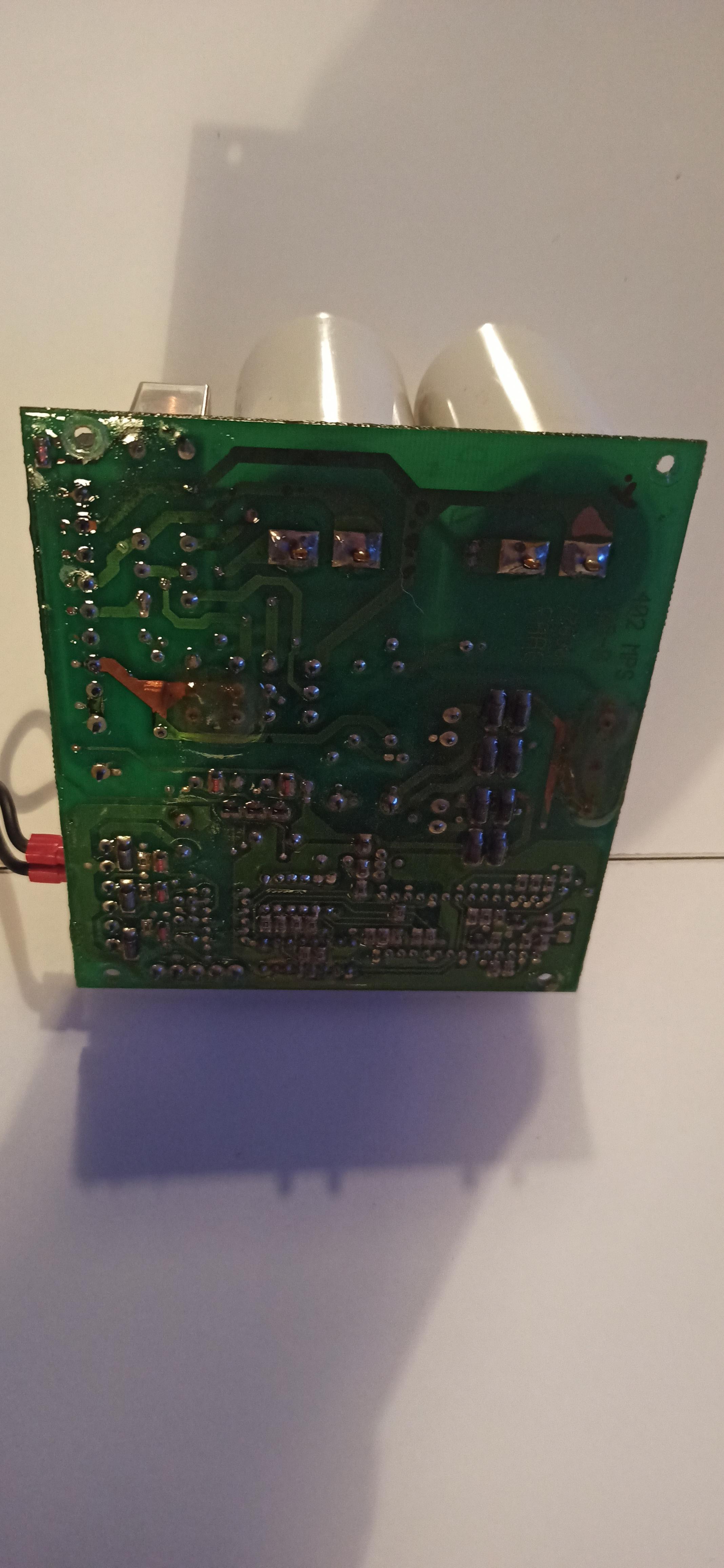

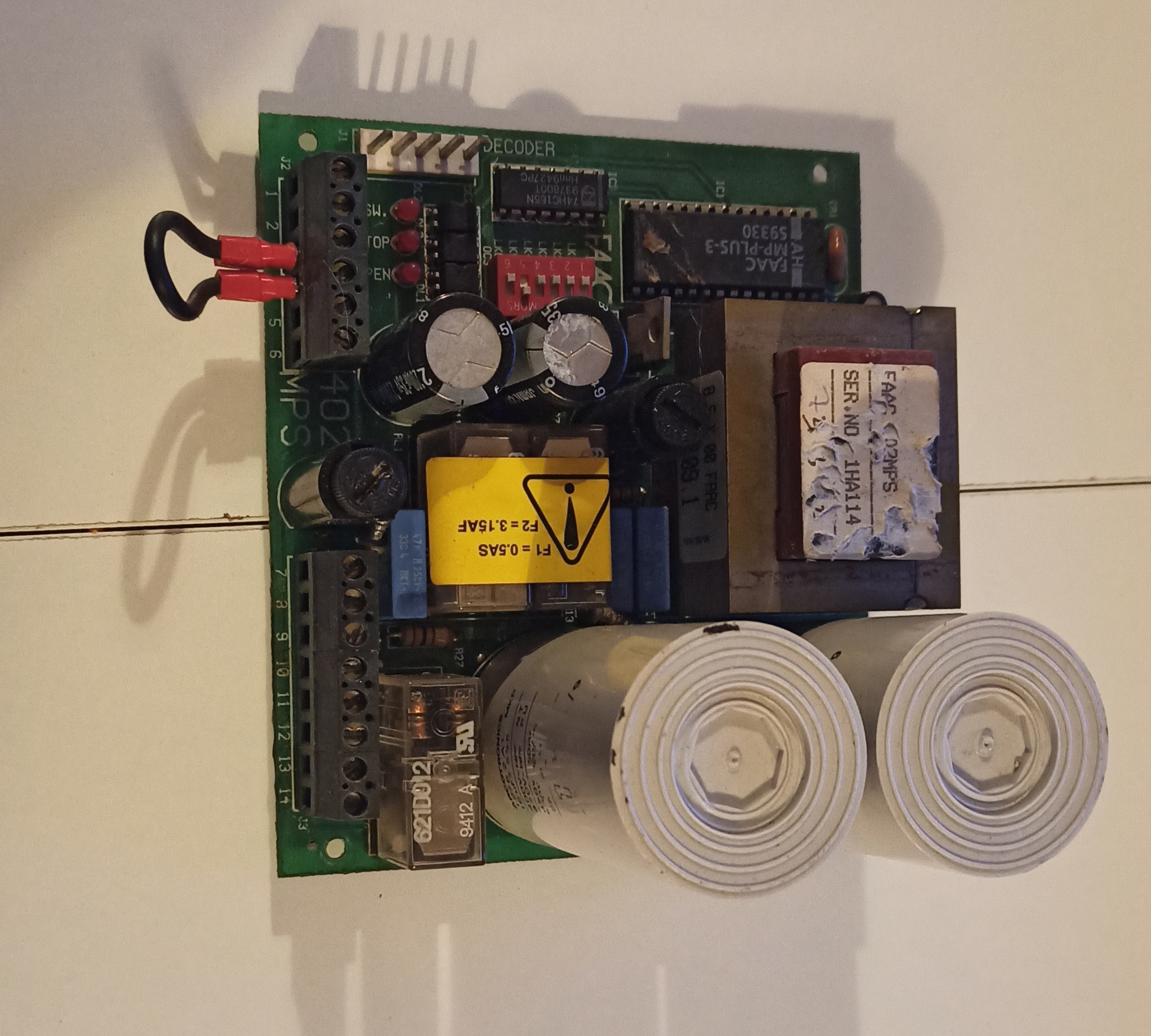

ReWeNgE Inserito: 25 aprile 2021 Segnala Inserito: 25 aprile 2021 Ciao a tutti. Il mio cancello FAAC che monda scheda FAAC 402-MPS ha smesso di funzionare Mentre si chiudeva si è bloccato e non è più ripartito Penso sia un problema elettrico, proprio perché si è fermato durante il funzionamento, correggetemi se sbaglio Ho smontato la scheda, come posso capire il problema? Prima di cambiare qualche pezzo inutilmente, posso testarla?
ROBY 73 Inserita: 25 aprile 2021 Segnala Inserita: 25 aprile 2021 Ciao ReWeNgE, 1 ora fa, ReWeNgE scrisse: come posso capire il problema? Prima di cambiare qualche pezzo inutilmente, posso testarla? Beh si vede benissimo che ci sono le piste interrotte / bruciate dove si vede il rame scoperto, per caso hai trovato degli insetti, (vermi / bruchi o cose del genere solitamente) o i resti di essi sotto la scheda stessa? Inoltre sembra quasi che ci sia il relè bruciato, togli l'etichetta gialla e guarda com'è messo soprattutto com'è messo quello vicino alla morsettiera / porta fusibile. Dall'altro lato invece sembra che il danno sia sul trasformatore. Comunque credo ci sia poco da fare, è troppo danneggiata, se non riesci a ripararla ti conviene pensare di cambiarla direttamente.
ElettrOil Inserita: 26 aprile 2021 Segnala Inserita: 26 aprile 2021 Ciao, puoi provare a portarla nel centro di riparazione ufficiale FAAC più vicino a te, e senti cosa ti dicono. Al massimo ti indicano la sostituta.
ReWeNgE Inserita: 2 maggio 2021 Autore Segnala Inserita: 2 maggio 2021 Io non sono convintissimo, nel senso. Collegata, i led sono accesi e riceve anche il segnale dal telecomando, ma poi non aziona il cancello Forse il relè effettivamente potrebbe essere da cambiare Ma sulle piste di rame, hanno ancora sopra la patina, non si sarebbe dovuta fondere? Qualcosa dentro trovai ma nulla di che, un ragno. Provo a cambiare il relè e vi dico :)
ROBY 73 Inserita: 3 maggio 2021 Segnala Inserita: 3 maggio 2021 (modificato) 20 ore fa, ReWeNgE scrisse: Io non sono convintissimo, nel senso Se ne sei convinto tu di non essere convinto 🤣, per me il danno è visibilissimo, poi per carità posso anche sbagliarmi anch'io, però........ 20 ore fa, ReWeNgE scrisse: Ma sulle piste di rame, hanno ancora sopra la patina, non si sarebbe dovuta fondere? Perché, dipende fino a che punto si sono interrotte, non è detto che si fondano sempre, magari tu non lo vedi, ma basta che si sia interrotta nello strato subito superiore al fondo della scheda e non si riesce a vedere. 20 ore fa, ReWeNgE scrisse: Provo a cambiare il relè e vi dico Prova, tanto costa poco Modificato: 3 maggio 2021 da ROBY 73
