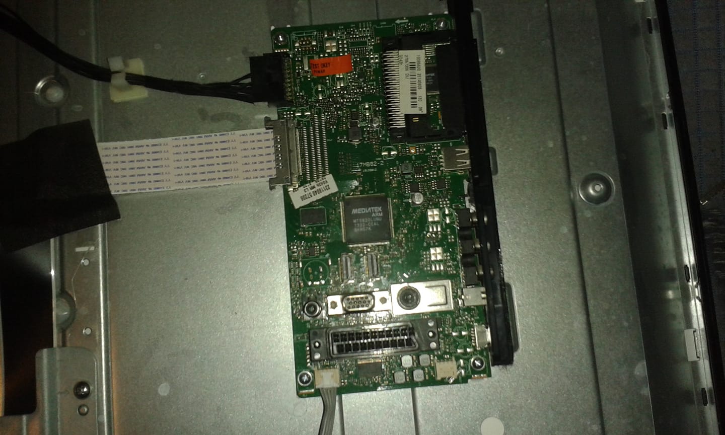

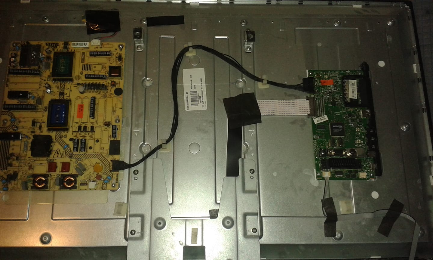

Salve e complimenti per il forum ,ho un tv Telefunkene modello TE39182n22fc10 UD-led il quale non si accende e il led spia lampeggia 5 volte poi si ferma per un attimo per poi lampeggiare di nuovo 5 volte e cosi via .Quindi volevo sapere se il guasto  dipendeva dalla main board o dai led della retroilluminazione o altro .
Grazie mille !!!!
telef 1.jpg
Riccardo Ottaviucci
codice Main, 17MB...??.credo sia il firm incasinato
Il codice main è 17MB82-2 a questo punto cosa mi consiglia, sostituire la main board ,su ebay ho trovato  la scheda per lo stesso tv ma è siglata 17MB82-1a o invece un altra con la stessa la sigla (17MB82-2) ma non è specificato  per quale tv.O invece provare a riprogrammare il firm presumo del ic siglato 25q64fvsig c'è anche pero un 25q16dvsig sempre 4+4 piedini .
Quale delle tre opzioni ?
Grazie mille!!!1
Riccardo Ottaviucci
se hai il programmatore io ci proverei,però devi trovare il suo firm esatto. Ti mando il SM della scheda per decifrare il codice dei lampeggi.
Qui trovi anche il firm
