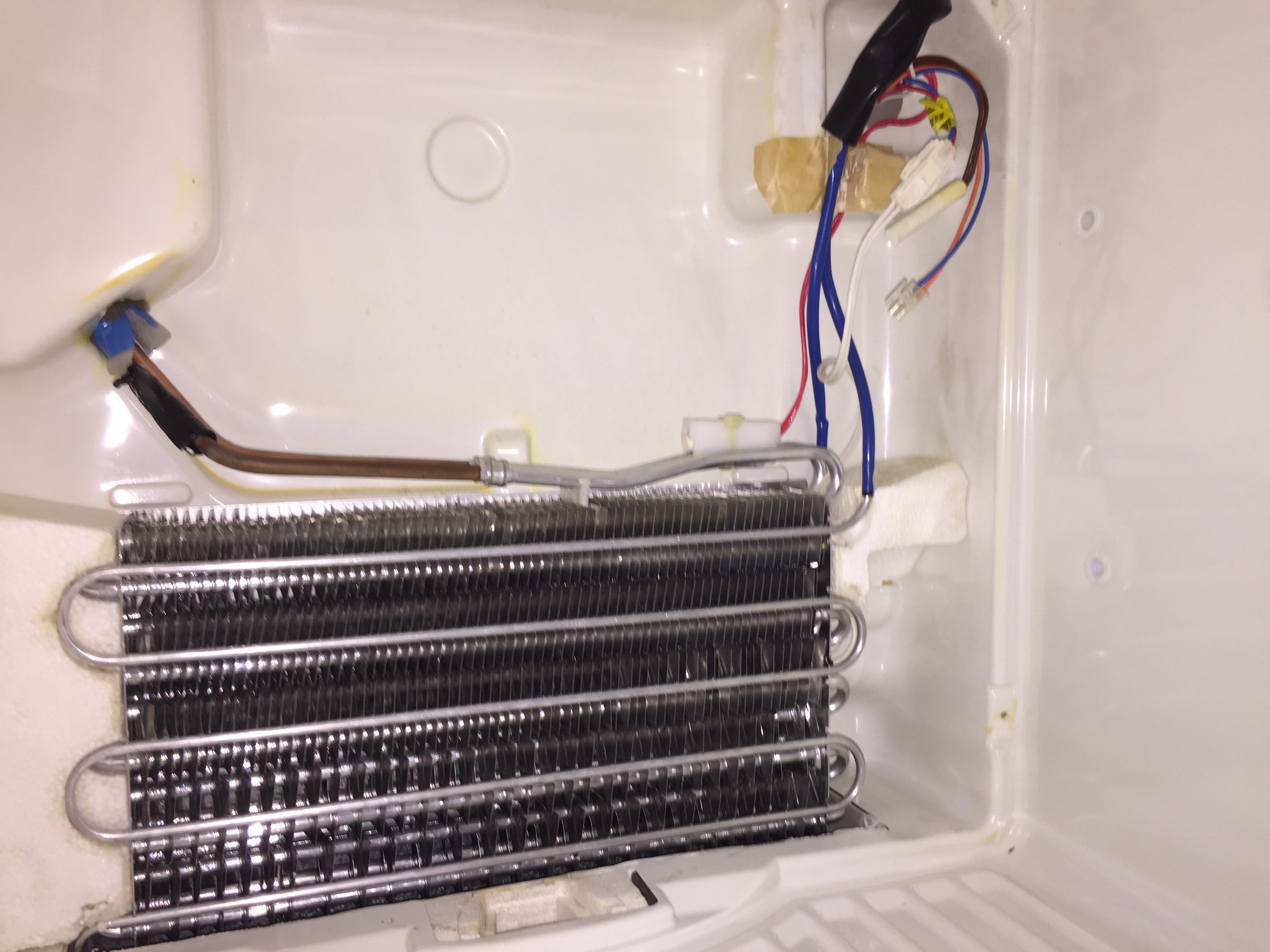

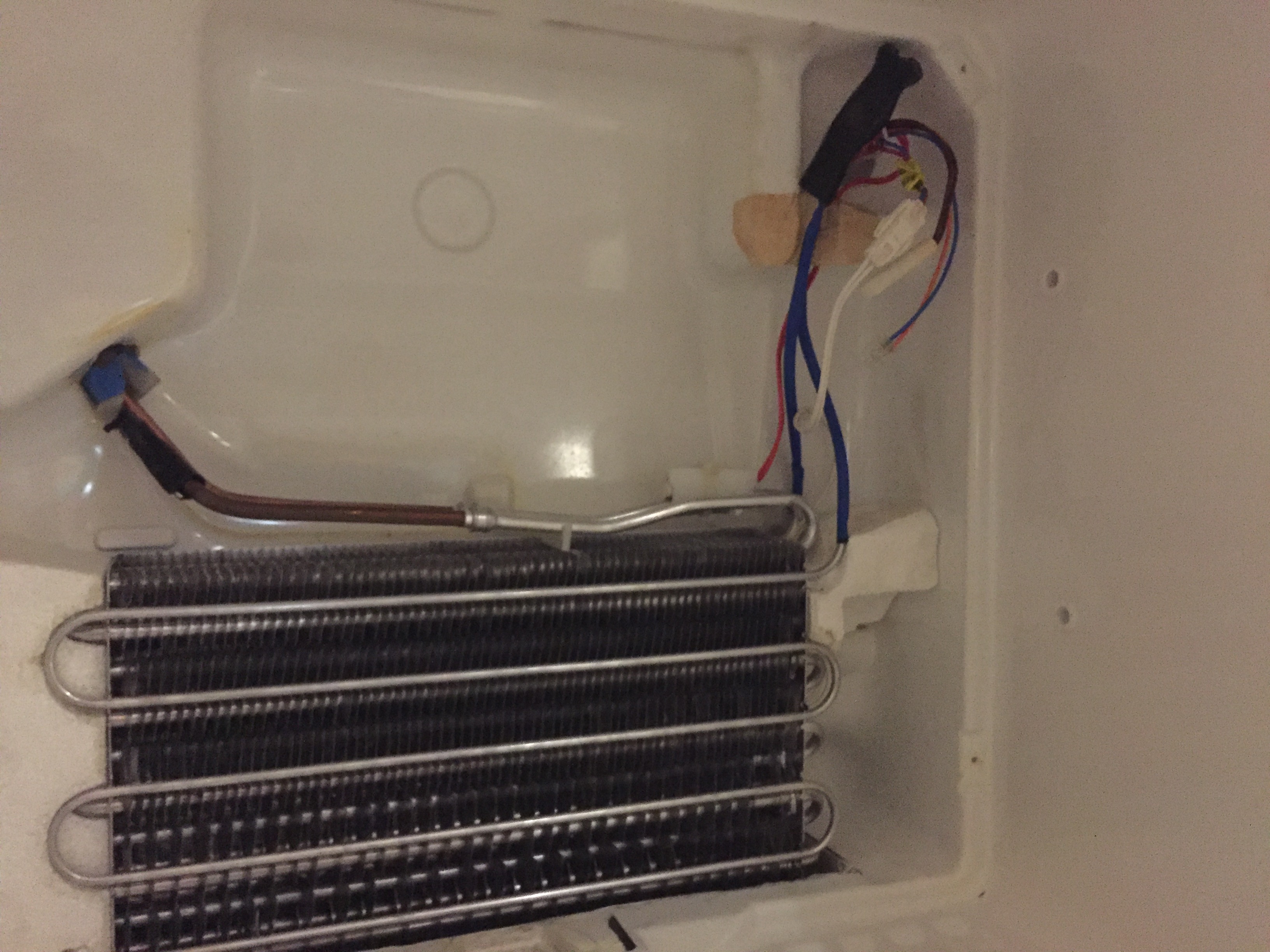

Buonasera
il frigo in questione ha la cella freezer sopra e il frigo sotto
il freezer funziona ma il frigo no
provato a scongelare, ricomincia a funzionare anche sotto, ma poi fa di nuovo il difetto. Avete idea di cosa posso controllare? La resistenza x lo scongelamento da continuità, vi ringrazio in anticipo
Stefano Dalmo
Controlla la resistenza di sbrinamento , quella con i cavi blu . Che valore resistivo misura .
Controlla lo stato della sonda di scongelamento  , collegata sul tubo della batteria di evaporazione . Se interrotta  o che valore in ohm misura .
 Ovviamente il tutto deve essere scollegato dal cablaggio della scheda .
Era importante una foto di come trovi l'evaporatore .
Modificato: da Stefano Dalmo
