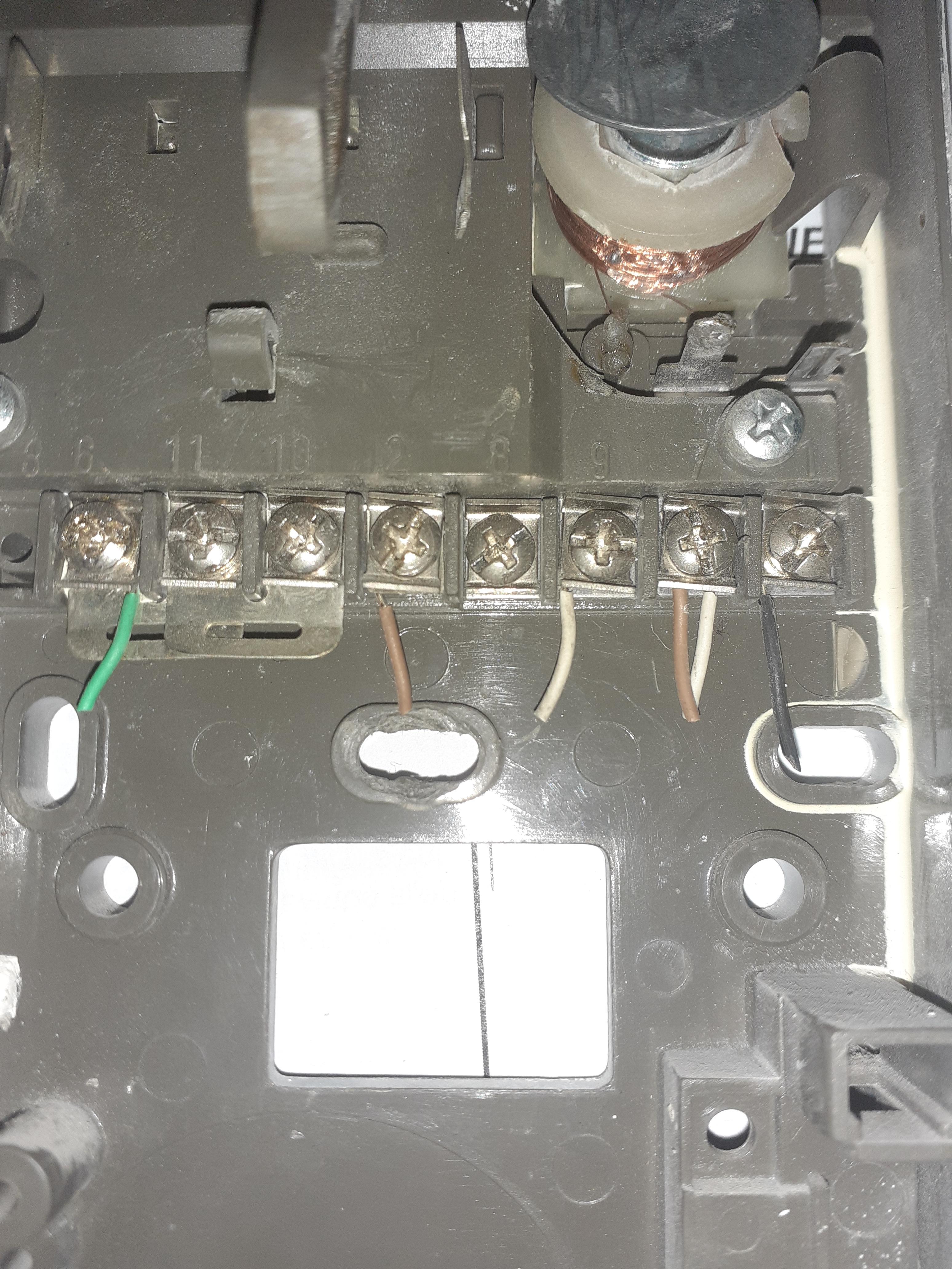

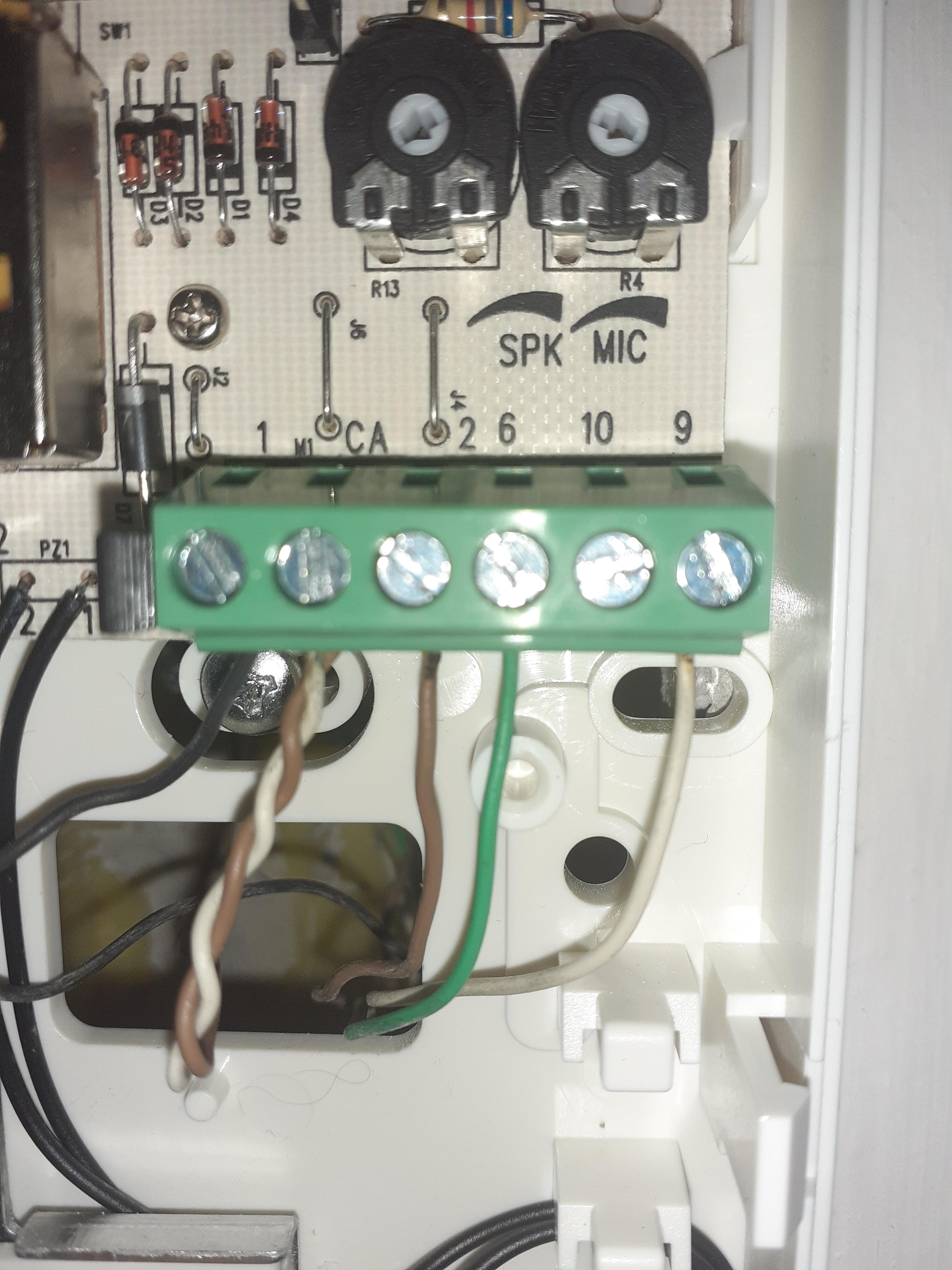

Sostituzione citofono urmet
Buonasera a tutti...ho sostituito il vecchio citofono ( urmet) con un 1130/ 16 ( urmet).Ho seguito alla lettera le istruzioni, suona ,si sente la voce,ma non apre il portone.Forse ho sbagliato qualche collegamento?? GRAZIE a chi mi risponderà.
marco.caricato
Bisogna unire il 6 ed 10 con un filo. Sul vecchio citofono ci sono delle lamelle metalliche che lo fanno ma qui non ci sono e lo devi fare tu. Se guardi lo schema di collegamento troverai certamente l'unione dei 2 punti.
Grazieeeeee ho fatto il famoso ponticello😊 funziona alla perfezione!! GRAZIE Marco.🖐🖐
