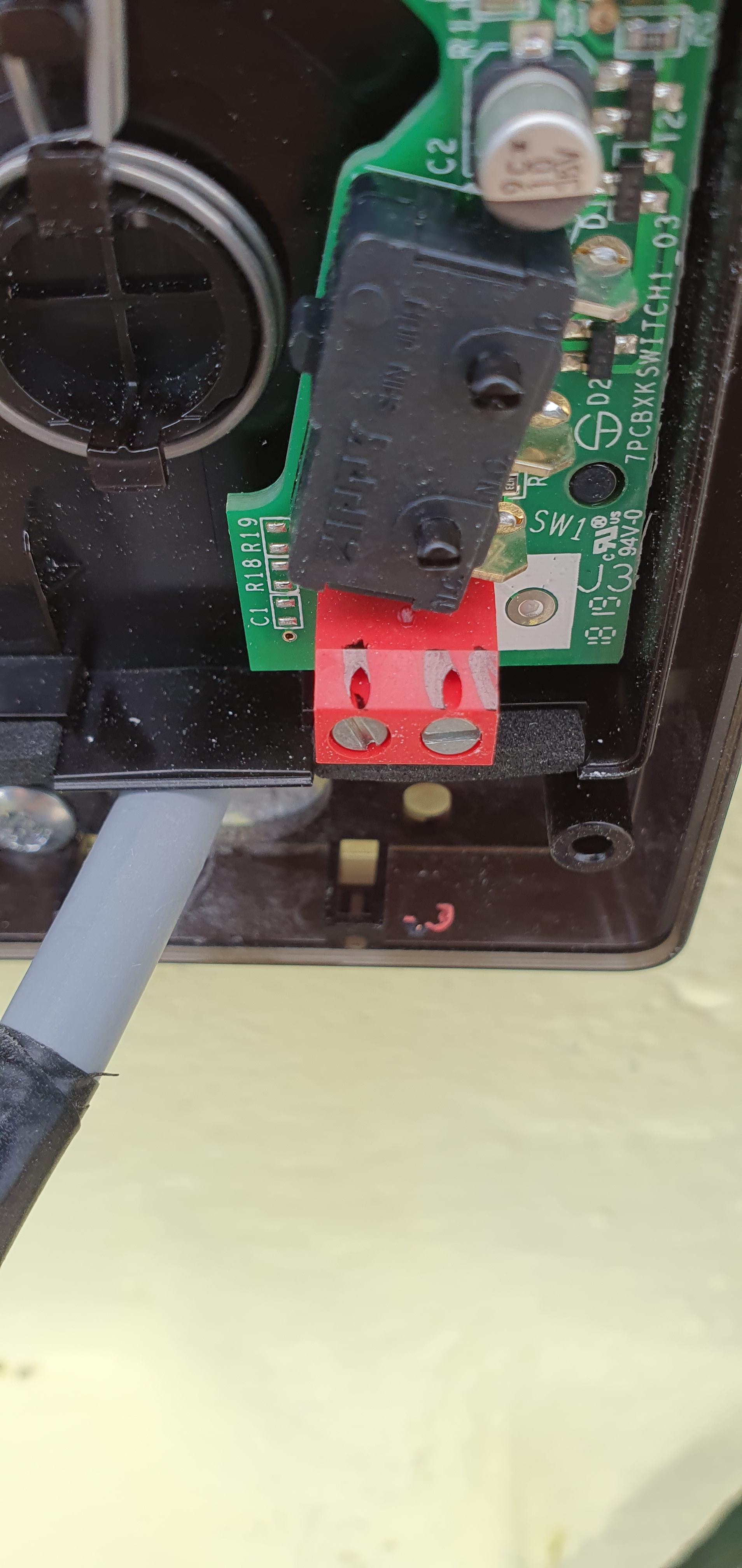

Delta2 faac 740 comando a chiave xk10
Buongiorno, vorrei capire a cosa serve la scheda elettronica interna nel comando a chiave xk10 faac, la chiave manda un codice alla centrale oppure manda un contatto pulito? Insomma perché circuitare così un pulsante?
Modificato: da france6969
Allego foto
Ma lo hai comprato a parte oppure è uscito dal kit??
Ciao, quello in foto è il selettore a chiave Bus, non restituisce un contatto pulito, lo puoi collegare su di una scheda che supporta la tecnologia Bus Easy, oppure su di una interfaccia Bus. Sicuramente non direttamente alla scheda del 740.
  • 5 months later...
Scusate anche io ho questo problema di collegamento, questo selettore era nel kit, ma dove lo collego sulla morsettiera?
Per favore leggere il regolamento.
Gli accodamenti sono vietati per non creare confusione con le risposte. Bisogna sempre aprire una nuova discussione.
Ospite
