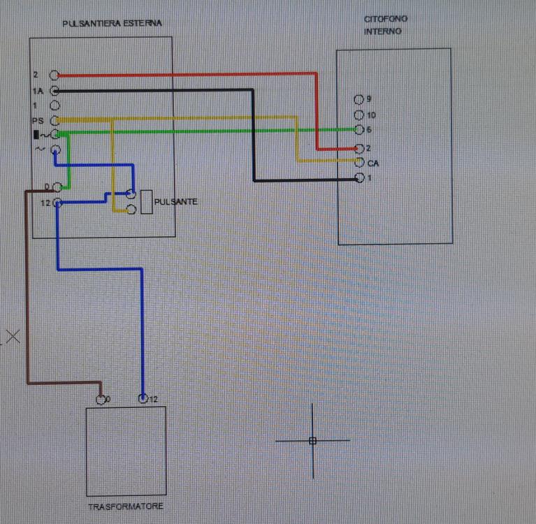

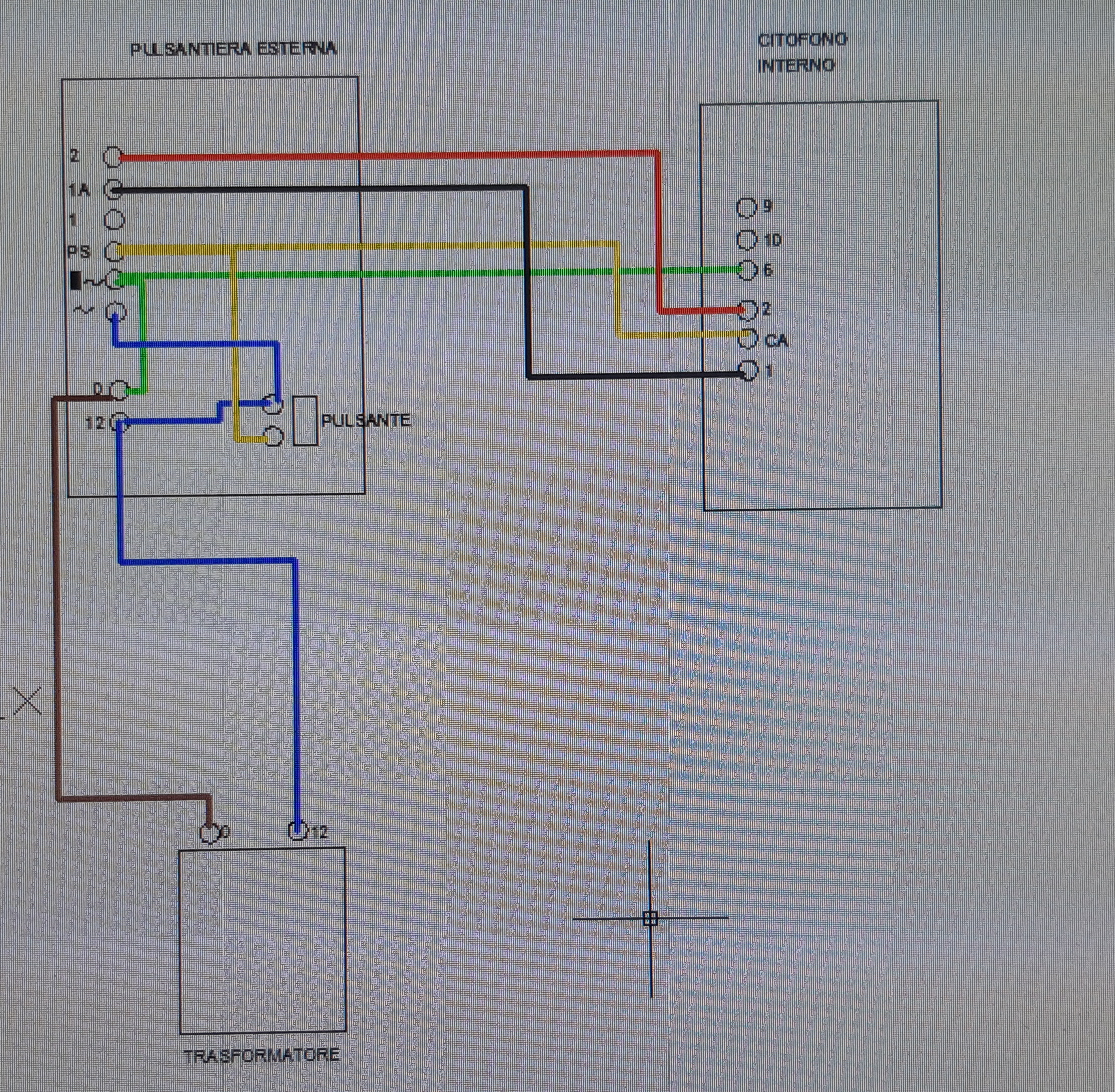

Paolo31 Inserito: 28 aprile 2021 Segnala Inserito: 28 aprile 2021 Salve sto cercando di installare questo citofono unità singola ma non riesco. ho collegato i cavi in questo modo (vedi allegato) perchè nel kit non c'è lo schema e l'ho ricavato però non funzione. Potete aiutarmi? Grazie
Igor87 Inserita: 28 aprile 2021 Segnala Inserita: 28 aprile 2021 Ciao Paolo31, per combinazione è lo stesso citofono che sto per cambiare e di cui ho parlato poco fa in un altro thread, li trovi lo schema (ignora pure le correzioni che ho fatto con la penna, che riguardano solo la particolarità del mio impianto).
