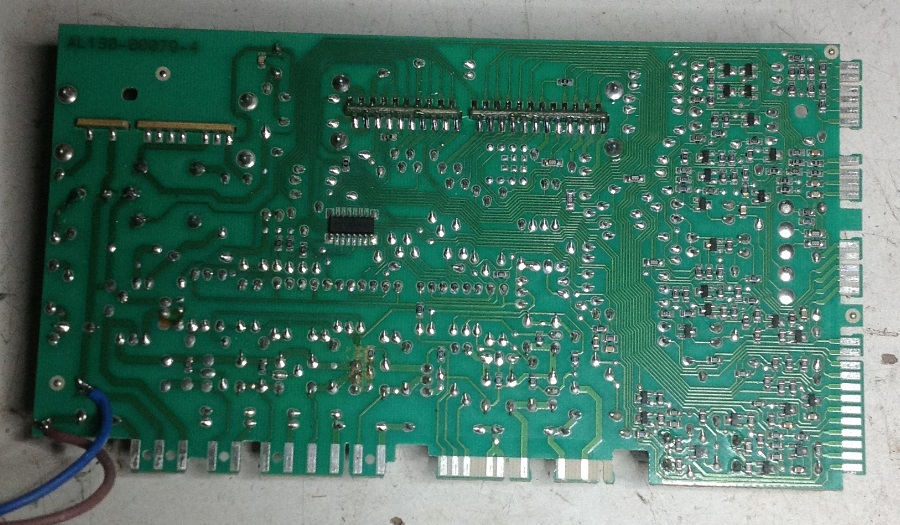

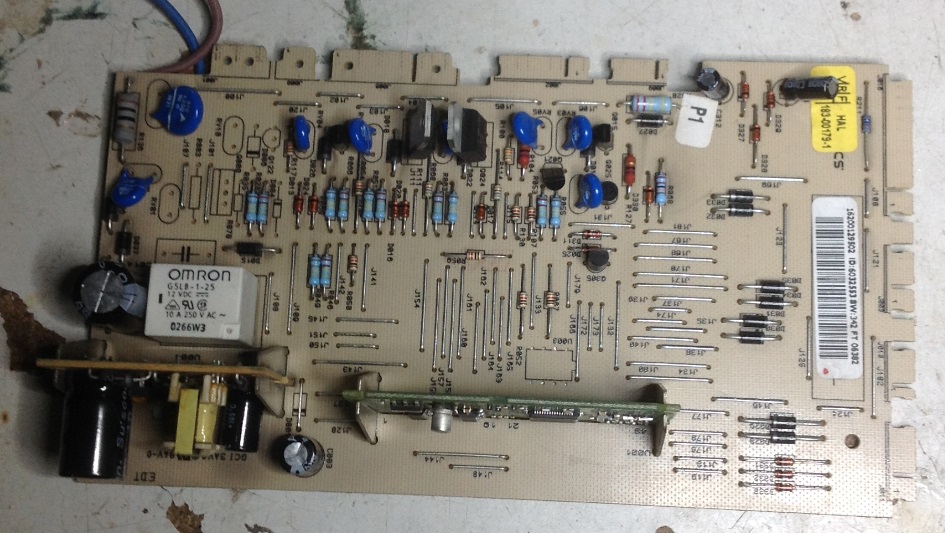

saldatore Inserito: 29 aprile 2021 Segnala Inserito: 29 aprile 2021 Salve a tutti,ho questo combinato che ha il motore che non parte.Da premettere che fino a ieri andava benissimo.Funziona solo la ventola, cosa può essere?
Stefano Dalmo Inserita: 29 aprile 2021 Segnala Inserita: 29 aprile 2021 Immagino parli della ventola di raffreddamento del condensatore . Se così fosse , controlla se arriva tensione 220 al motore sulla morsettiera filo nero e blu . Altrimenti controlla ad alimentazione staccata se il salvamotore dà continuità tra entrata ed uscita . Oppure se la pasticca PTC nel suo contenitore è integra o spaccata . Se hai problemi posta qualche foto della parte elettrica sul motore .
saldatore Inserita: 29 aprile 2021 Autore Segnala Inserita: 29 aprile 2021 (modificato) Ciao Stefano,non arriva la corrente al motore che è comandato da un rele posto sulla scheda Modificato: 29 aprile 2021 da saldatore
Stefano Dalmo Inserita: 30 aprile 2021 Segnala Inserita: 30 aprile 2021 Ma come le vedi da vicino quelle saldature del relè e dei componenti vicino. ? Io vedo qualcosa che non va , però non sono chiare da essere certo. Potresti saldare due fili sulla bobina del relè e dopo averlo collegato al tester vedere quando parte la ventola se arriva tensione sul relè 12 v dc. oppure saldare gli stessi sui contatti di chiusura del rele e tramite un interruttore chiudere a mano. Per verificare se il motote funziona . cosi da vedere se fosse rotto il relè
saldatore Inserita: 30 aprile 2021 Autore Segnala Inserita: 30 aprile 2021 Ciao Stefano,il motore l'ho provato,funziona perfettamente,provato pure il relè ed è in ottimo stato.I 12 Volt sulla scheda sono presenti
Stefano Dalmo Inserita: 30 aprile 2021 Segnala Inserita: 30 aprile 2021 (modificato) 10 minuti fa, saldatore scrisse: 12 Volt sulla scheda sono presenti Sui reofili del relè ? ( bobina del relè ) Hai visto se ci sono saldature fredde ? Da rifare . Modificato: 30 aprile 2021 da Stefano Dalmo
saldatore Inserita: 30 aprile 2021 Autore Segnala Inserita: 30 aprile 2021 Ho controllato tutte le saldature,ho cambiato anche gli elettrolitici,nulla è cambiato
Dumah Brazorf Inserita: 30 aprile 2021 Segnala Inserita: 30 aprile 2021 (modificato) Controlla bene le saldature e verifica la continuità tra i vari punti che vedo (a fatica) roba strana proprio sul ritorno dal relè... Hai controllato il condensatore smd sulla schedina con i chip di controllo? Ci sono un sacco di diodi, controllati? La ventola a che pettine della scheda si collega? Modificato: 30 aprile 2021 da Dumah Brazorf
stewecar Inserita: 30 aprile 2021 Segnala Inserita: 30 aprile 2021 concordo..Controlla anche quei due transistor (?)..il PCB mi sembra abbia sofferto..mi pare proprio sulla linea dei 12v..ma ho gli occhiali distrutti dallo smontaggio del frigo di ieri e non ci vedo un cavolo.. Lavora in sicurezza! Togli tensione per fare la prova diodi e transistor.
saldatore Inserita: 30 aprile 2021 Autore Segnala Inserita: 30 aprile 2021 Qullo che hai evidenziato,sono solo scorie di saldatura. Il problema è sull'alimentazione del relè,un capo e collegato al negativo dei 12 volt e l'altro viene dal modulino con il processore e 2 ULN2003 e,proprio uno di questi gli fornisce il positivo dei 12 volt che comunque è assente
Dumah Brazorf Inserita: 30 aprile 2021 Segnala Inserita: 30 aprile 2021 (modificato) Su quel modulino ci sarà un transistor per azionare il relè e un diodo in antiparallelo per proteggerlo. Modificato: 30 aprile 2021 da Dumah Brazorf
saldatore Inserita: 3 maggio 2021 Autore Segnala Inserita: 3 maggio 2021 (modificato) Risalve a tutti,ho controllato diodi e transistors sul modulino,sono tutti buoni,come sono buoni anche tutti quelli sulla scheda madre ,ho controllato anche gli SCR e i TRIAC,non si evidenziano anomalie.Sempre sul modulino ho sostituito i 2 ULN2003,sperando potessero essere loro a causare il difetto ma,niente da fare,il problema persiste. E' possibile che una delle 3 sonde possa causare questo difetto? Modificato: 3 maggio 2021 da saldatore
Dumah Brazorf Inserita: 3 maggio 2021 Segnala Inserita: 3 maggio 2021 (modificato) Saranno 3 sonde uguali? Misurano tutte la stessa resistenza? I contatti sulla scheda sono a posto? Che dalla prima foto vedo quelli del motore più segnati degli altri. Modificato: 3 maggio 2021 da Dumah Brazorf
saldatore Inserita: 3 maggio 2021 Autore Segnala Inserita: 3 maggio 2021 Le sonde hanno un valore approssimativo di 14 K I contatti sono tutti pulitissimi
Stefano Dalmo Inserita: 3 maggio 2021 Segnala Inserita: 3 maggio 2021 Hai visto che valore da il sensore temperatura del congelatore ? E se fosse presente un termofusibile ?
saldatore Inserita: 3 maggio 2021 Autore Segnala Inserita: 3 maggio 2021 Ciao Stefano,hanno tutte e 3 un valore di 14K circa Non vedo termofusibili Posto le foto del congelatore
Dumah Brazorf Inserita: 3 maggio 2021 Segnala Inserita: 3 maggio 2021 (modificato) Altra domanda. Hai verificato facendo andare il motore in manuale che faccia effettivamente freddo? Che non ci sia un qualche sensore di pressione e la centralina blocca tutto perchè hai bucato... Modificato: 3 maggio 2021 da Dumah Brazorf
saldatore Inserita: 3 maggio 2021 Autore Segnala Inserita: 3 maggio 2021 Provato anche il motore e fatto funzionare per 15 minuti
Stefano Dalmo Inserita: 3 maggio 2021 Segnala Inserita: 3 maggio 2021 Hai staccata quella scatoletta bianca dal connettore ? Cosa risulta tra i cavi blu e tra i cavi gialli .?
saldatore Inserita: 4 maggio 2021 Autore Segnala Inserita: 4 maggio 2021 Buongiorno,ho provato i fili di quella scatoletta bianca che sembra essere un condensatore : Giallo/Giallo : continuità Azzurro/Azzurro : continuità Giallo/Azzurro : non misura alcun valore
Stefano Dalmo Inserita: 4 maggio 2021 Segnala Inserita: 4 maggio 2021 Hai detto bene, sembra ! Quello è un termofusibile . Da quanto riporti è buono
Stefano Dalmo Inserita: 4 maggio 2021 Segnala Inserita: 4 maggio 2021 Scusa volevo sapere una cosa , ma quando lo hai riattaccato dopo che hai fatto le verifiche sulla scheda hai aspettato dieci / quindici minuti , per la ripartenza ? Sono i classici tempi di protezione quando va via la tensione .
saldatore Inserita: 4 maggio 2021 Autore Segnala Inserita: 4 maggio 2021 Si,ho aspettato per più di mezzora…ma niente,il motore è rimasto fermo. Però voglio dirti che ho constatato un particolare . Ho dato tensione al relè che pilota il motore cioè,con uno spezzone di filo ho prelevato il negativo che doveva far azionare il suddetto relè dall’elettrolitico che va a livellare i 12 volt e,così facendo,ho fatto partire il motore.Dopo circa 20 minuti,ho spezzato quel filo che dava alimentazione al relè notando che il medesimo rimaneva eccitato,quindi con il motore in funzione.Dopo mezzora di funzionamento ho spento il frigo per poi riaccenderlo e verificarne il funzionamento ma,nulla è cambiato,il relè rimane diseccitato.
Stefano Dalmo Inserita: 4 maggio 2021 Segnala Inserita: 4 maggio 2021 Ho dato uno sguardo ai dati delle sonde e se come prevedo sono da 10 k A 16° devono dare il valore da te misurato 14 k . Quindi in regola . A questo punto penso che il problema sia da attribuire alla scheda .
