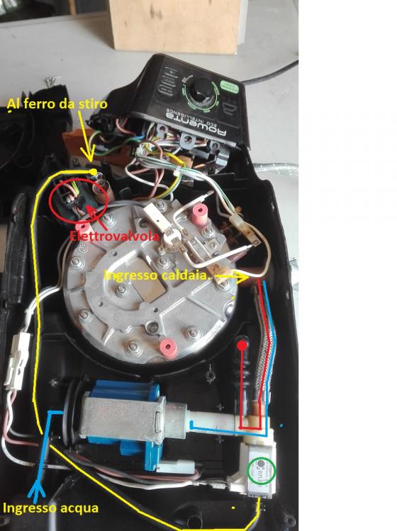

Caldaia rowenta DG 8890, ritorno vapore in vaschetta acqua.
Ciao, ho questo problema. accesa la caldaia parte e riscalda l' acqua, dopo 30" esce vapore e acqua dal tubicino di ritorno che va in vaschetta. Se premo lo swich sul ferro esce anche dalla piastra del  ferro. e va avanti così. Spento la caldaia ho tolto la cassettena dell' acqua e dal tubicino esce in continuazione vapore fino a quando si esaurisce.
Come da figura il bluù è il percorso dell' acqua che entra in caldaia, il rosso e il ritorno del vapore che va a finire nel contenitore dell' acqua,  la linea gialla va a finire sul rubinetto dell' elettrovalvola del ferro da stiro. Ma ho notato che l' elettrovalvola cerchiata in verde non viene mai alimentata durante il funzionamento, a cosa serve? è di sicurezza? E perchè il vapore fuoriesce, non dovrebbe esserci qualche blocco sul raccordo pompa ed elettrovalvola cerchiata in rosso? Delucidatemi. Grazie.
