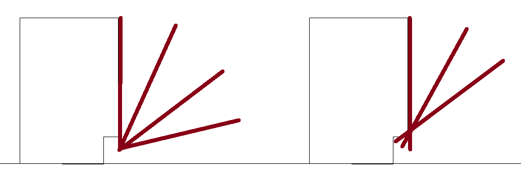

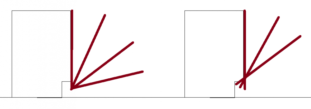

chopin_ita Inserito: 30 aprile 2021 Segnala Inserito: 30 aprile 2021 Buonasera a tutti. Stavo navigando questo forum e mi imbatto in questa sezione e... ma si... perchè non provare a chiedere? Allora... ho comprato circa 3 settimane fa una nuova lavastoviglie SMEG per sostituire la vecchia, sempre SMEG. Incavolatura a parte perchè mi tocca tagliare lo zoccolo della cucina... (pare che le cerniere della vecchia fossero più furbe di questa...) Ho una curiosità: uno dei programmi di mio maggior interesse si chiama EXPRESS 60' perchè appunto lava e asciuga in 60 minuti (così c'è scritto). Ebbene... i primi lavaggi li ha fatti e terminati in 2 ore e forse più. Mano a mano che passano i giorni, la durata di questo programma... udite udite... diminuisce... siamo infatti scesi da 2+ ore a ieri che lo ha completato in 1 ora e 10 minuti. Ma secondo voi.... per una lavastoviglie nuova... è normale? deve fare il rodaggio??? Ho chiamato il servizio clienti e mi hanno detto di scrivere una mail, ma non ho avuto risposta.
nejc_nejko Inserita: 30 aprile 2021 Segnala Inserita: 30 aprile 2021 8 minuti fa, chopin_ita scrisse: Buonasera a tutti. Stavo navigando questo forum e mi imbatto in questa sezione e... ma si... perchè non provare a chiedere? Allora... ho comprato circa 3 settimane fa una nuova lavastoviglie SMEG per sostituire la vecchia, sempre SMEG. Incavolatura a parte perchè mi tocca tagliare lo zoccolo della cucina... (pare che le cerniere della vecchia fossero più furbe di questa...) Ho una curiosità: uno dei programmi di mio maggior interesse si chiama EXPRESS 60' perchè appunto lava e asciuga in 60 minuti (così c'è scritto). Ebbene... i primi lavaggi li ha fatti e terminati in 2 ore e forse più. Mano a mano che passano i giorni, la durata di questo programma... udite udite... diminuisce... siamo infatti scesi da 2+ ore a ieri che lo ha completato in 1 ora e 10 minuti. Ma secondo voi.... per una lavastoviglie nuova... è normale? deve fare il rodaggio??? Ho chiamato il servizio clienti e mi hanno detto di scrivere una mail, ma non ho avuto risposta. Ciao quale modello di lavastoviglie hai acquistato? Ho un modello STA 4525, uso il programma 1/2 65 C la maggior parte del tempo. I tempi di lavaggio non si discostano eccessivamente da quelli dichiarati Forse hai usato la funzione enersave? questo prolunga il ciclo di lavaggio di 45 minuti Nejc
E685X Inserita: 30 aprile 2021 Segnala Inserita: 30 aprile 2021 Ciao Anche se non in modo così pesante, anche la mia Electrolux del 2004 varia la durata dei cicli di 5-20 minuti in base alla temperatura dell'acqua in ingresso. Ad esempio il "Normale" a 65°C d'inverno dura 1:50, d'estate dura 1:35
Pietro Pal Inserita: 30 aprile 2021 Segnala Inserita: 30 aprile 2021 (modificato) Hai dimenticato di scrivere che modello è. Di modelli Smeg ce ne sono una marea, alcuni hanno le cerniere a fulcro variabile, altre le cerniere Flexifit, altre quelle a fulcro fisso. Le cerniere a fulcro fisso ovviamente non sono flessibili ed è abbastanza frequente dover tagliare lo zoccolo se hai una cucina con lo zoccolo particolarmente basso (e quindi con un pannello porta molto lungo). Nel tuo caso tocca molto o lo sfiora appena? Se lo sfiora appena forse riesci ad evitare il taglio regolando i piedini un po' più bassi. Anche i programmi variano da un modello all'altro, quindi quello che scrivo potrebbe non essere corretto per il tuo modello. Nel programma FULL EXPRESS 60’ vedo scritto che quando l' opzione Enersave è attiva il ciclo impiega 110 -130 minuti, mentre se disattivi l'Enersave il tempo si riduce a 60 minuti. L'Enersave in pratica è l'opzione di apertura porta automatica (in altri modelli forse si chiama Dry Assist) e a seconda del programma che scegli te la attiva in automatico oppure no. Ad esempio se scegli un programma Eco è sicuro che te la attiva in automatico. Con il programma intensivo invece non la attiva in automatico. Comunque dopo che hai scelto il programma tu puoi attivarla o disattivarla con l'apposito pulsante. Il fatto che il tempo di lavaggio sia variabile secondo me è dato dal fatto che andiamo verso l'estate, quindi sta impiegando meno tempo a scaldare l'acqua. Oppure può darsi che tuo modello sia dotato di sensore Aquatest, quindi la durata del lavaggio si adegua al livello di sporco. Questo sensore però c'è solo nei modelli più costosi. Modificato: 30 aprile 2021 da Pietro Pal
chopin_ita Inserita: 1 maggio 2021 Autore Segnala Inserita: 1 maggio 2021 Grazie grazie per l'interessamento. In effetti non ho scritto il modello: si tratta di ST65336L che era in super offerta in nota catena di elettrodomestici. Non so se sia di fascia alta o media o cosa, ma a listino era 800 € e in offerta era a 500 € Stamattina ha lavato un 1:15. L'altro ieri, come dicevo in 1:10 e ieri in 1:05 In questi tre giorni la temperatura non è cambiata cosi tanto. Il problema è che la vecchia SMEG lavava esattamente nel tempo indicato dal manuale e dl display LCD... ovvero il programma da 55' ci metteva esattamente 55 minuti, non 1 ora... 55 minuti a prescindere da tutto (stagione, grado di sporco etc.) Inoltre sul manuale sono riportati molti altri programmi e su alcuni c'è chiaramente scritto che il tempo di lavaggio dipende da fattori come lo sporco, ma NON sul FULL EXPRESS 60' Siccome lo chiedevate, il FULL EXPRESS 60' ha anche la modalità DRY ASSIST. Se NON attiva, lava in 60' e risciaqua a 70 gradi Se DRY ASSIST attiva, il tempo di lvaggio secondo il libretto è di 2:10 e al termine del ciclo apre la porta automaticamente e risciacqua a 55'. Quindi riassumiamo: 1) FULL EXPRESS NO DRY ASSIST: secondo il libretto lava in 60', non apre la porta da solo. In realtà lava in 1:05, 1:10... 1:15... 1:30.... settimane fa in 2:00 o più 2) FULL EXPRESS SI DRY ASSIST: lava in 2:10, sciacqua a 55' e apre la porta da solo. tutto vero, ma le stoviglie a fine ciclo sono tutte zuppe d'acqua, il vano lavaggio è freddo per cui non evapora nulla e dopo anche 2 ore sono ancora bagnate. Per quanto riguarda le cerniere... dopo cerco di fare uno schema per farvi capire dove sta la differenza. Grazie.
Pietro Pal Inserita: 1 maggio 2021 Segnala Inserita: 1 maggio 2021 (modificato) ST65336L è un modello intermedio infatti è uno dei più diffusi. Di solito sta intorno ai 600 euro, ti hanno fatto un ottimo prezzo. Le cerniere sono a fulcro fisso quindi in caso di zoccolo molto basso può essere inevitabile doverlo tagliare un po', a volte è una questione di millimetri. Quanto è alto lo zoccolo della tua cucina? Non so se ci sia un sensore di torbidità dentro quel modello, magari puoi provare a fare un lavaggio con stoviglie molto sporche, per vedere se la durata si allunga. Poi ne fai un altro con stoviglie quasi pulite, e vedi se si accorcia. Il comportamento della vecchia lavastoviglie non può essere preso in considerazione perché nel frattempo i produttori hanno cercato di ridurre i consumi, quindi i cicli di lavaggio sono divenuti molto più complicati. Infatti nel manuale c'è questa nota: (1)Consumo e durata dei programmi sono stati misurati in base a quanto previsto dalla norma EN 50242. I valori possono cambiare in funzione della temperatura dell’acqua in ingresso e ambiente, tipo e quantità delle stoviglie. Può darsi che nei primi lavaggi impiegasse più tempo perché i sensori erano nuovi, magari coperti da qualche unguento protettivo. Oppure l'elettronica della lavastoviglie potrebbe avere un periodo di autoapprendimento, come avviene da molti anni sulle automobili. Se il tempo di lavaggio sta cominciando a stabilizzarsi vicino ai 60' direi che non hai motivo di preoccuparti. p.s. Lavastoviglie nuova: ricordati di regolare l'addolcitore in base al grado di durezza dell'acqua. Modificato: 1 maggio 2021 da Pietro Pal
chopin_ita Inserita: 1 maggio 2021 Autore Segnala Inserita: 1 maggio 2021 3 ore fa, Pietro Pal scrisse: Di solito sta intorno ai 600 euro ancora adesso è al prezzo che l'ho pagata: 487 € con consegna al piano e ritiro dell'usato compresi nel prezzo. Niente montaggio: l'ho messa su io 3 ore fa, Pietro Pal scrisse: I valori possono cambiare in funzione della temperatura dell’acqua in ingresso e ambiente, tipo e quantità delle stoviglie. E allora mi viene da pensare che hai davvero ragione... ovvero macchina nuova, rodaggio etc etc. Il mio unico stupore era nato dal fatto che poteva starci qualche minuto di tolleranza, ma 2+ ore rispetto a 60'.... non possibile. Per contro lo stesso programma con DRY ASSIST è precisissimo. Per le cerniere ecco come si comportava la vecchia SMEG (a sinistra) e la nuova (a destra) all'apertura del portello. Preciso anche che non ostante la vecchia avesse tanti anni ( penso 23 anni, perchè era in omaggio con la cucina... non l'ho scelta), ho sganciato l'anta dalla vecchia e l'ho agganciata alla nuova, senza modifica alcuna alle staffe (erano identiche!!!) e alla posizione (identica anche essa!!!) pazzesco...a distanza di 23 anni! Tra le altre cose, strano... le staffe sono avvitate sull'anta NON dove dice la dima ma 2 cm più sotto e... va bene lo stesso. Lo zoccolo della cucina è 15 cm Ho pensato anche ad arretrare lo zoccolo della cucina, indietro, ma per farlo dovrei spostare i piedi di sostengo dei mobili di 2 cm indietro ed è un vero casino. Questi piedi sono avvitati in una base che a sua volta è "piantata" nel fondo dei mobili. Non avvitata, ma ci sono una sorta di "tasselli" e non so davvero come fare. La mia cucina non è questa, ma i piedini funzionano come questi https://www.youtube.com/watch?v=Q7-IPI-QUPs Quindi senza smontare i mobili, per spostarli dovrei spaccarli e rimetterli uno a uno. Ad ogni modo... la vecchia mi pare fosse fatta meglio e poi... era una macchina del 1998... ora siamo nel 2021 e l'elettronica? La vecchia aveva un bel display LCD con dentro scritto tutto... programma, durata, tempo residuo, durezza acqua, sale, brillantante, temperatura !!! questa nuova... niente dispay... c'è un etichetta adesiva con i nomi dei programmi e qualche LED, etichetta che, tra acqua, vapore, etc... tra 6 mesi sarà cancellata. Purtroppo non ricordo il nome del modello, anzi penso di non averlo mai saputo. P.S.: approfitto ancora della vostra gentilezza per una domanda: perchè l'apertura della porta a fine lavaggio c'è solo su alcuni programmi? Su certi programmi, il pulsante DRY ASSIST non è selezionabile.
Pietro Pal Inserita: 1 maggio 2021 Segnala Inserita: 1 maggio 2021 (modificato) La soluzione standard che viene normalmente attuata dagli installatori è quella di tagliare una fettina di zoccolo, tanto il taglio non si vede perché rimane coperto dal pannello porta della lavastoviglie. Qualsiasi altra soluzione sarebbe un esperimento. Se è una questione di millimetri puoi provare ad abbassare i piedini in modo che il pannello abbia minor sporgenza in basso. In questo modo la situazione della figura B si avvicinerebbe un po' alla figura A, quel tanto che basta per non toccare più lo zoccolo. Ovviamente abbassando i piedini ti si creerebbe una fessura tra il top della cucina e la lavastoviglie, che saresti costretto a chiudere infilandoci qualche spessore nel mezzo. Anche questo però è un esperimento, di solito si taglia lo zoccolo. Modificato: 1 maggio 2021 da Pietro Pal
chopin_ita Inserita: 1 maggio 2021 Autore Segnala Inserita: 1 maggio 2021 1 ora fa, Pietro Pal scrisse: Se è una questione di millimetri puoi provare ad abbassare i piedini Purtroppo lo zoccolo è 15 cm come dicevo e si tratta di tagliarlo di 45 mm. Non è possibile abbassare i piedini, sono già al minimo... se fosse più alti toccherebbe di sopra. Diciamo che ho comprato un po' troppo alla svelta... avrei dovuto fare più attenzione. Certo che se riuscissi ad arretrare i piedini di appoggio dei mobili di 2 cm... sarei a cavallo. Infatti essi sono 2 cm più in fuori della base della lavapiatti, per cui lo zoccolo è 2 cm più in fuori della base. Arretrando i piedini dei mobili ... ho misurato... l'anta non toccherebbe più lo zoccolo. Poco fa ho provato a spaccare uno dei piedini, ovvero l'ho segato per toglierlo: non ho tolto la base, ma solo il piedino segandolo, tanto ne ho altri di ricambio, il tutto per vedere se c'è modo di levare la base, ma niente da fare... è tassellata nel legno, non è avvitata
Ganimede77 Inserita: 2 maggio 2021 Segnala Inserita: 2 maggio 2021 il 1/5/2021 at 00:40 , Pietro Pal scrisse: Di modelli Smeg ce ne sono una marea, alcuni hanno le cerniere a fulcro variabile, altre le cerniere Flexifit, altre quelle a fulcro fisso. E' riportato sul manuale il tipo di cerniera?
chopin_ita Inserita: 2 maggio 2021 Autore Segnala Inserita: 2 maggio 2021 4 ore fa, Ganimede77 scrisse: E' riportato sul manuale il tipo di cerniera? Sul manuale no. Il manuale mi sono reso conto che è molto generico nel senso che è adatto a molti tipi di lavastoviglie. Però sulla scheda tecnica sul sito SMEG c'è scritto "fulcro fisso". Evidentemente quella vecchia le aveva a fulcro variabile? Di sicuro la vecchia non le aveva Flexi perchè le Flexi se non sbaglio spingono l'anta verso l'alto mentre la abbassi. la vecchia l'anta era fissa e solidale con la porta, ma... vedi il disegno riportato ieri...
